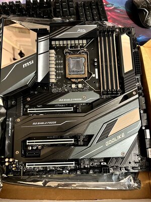

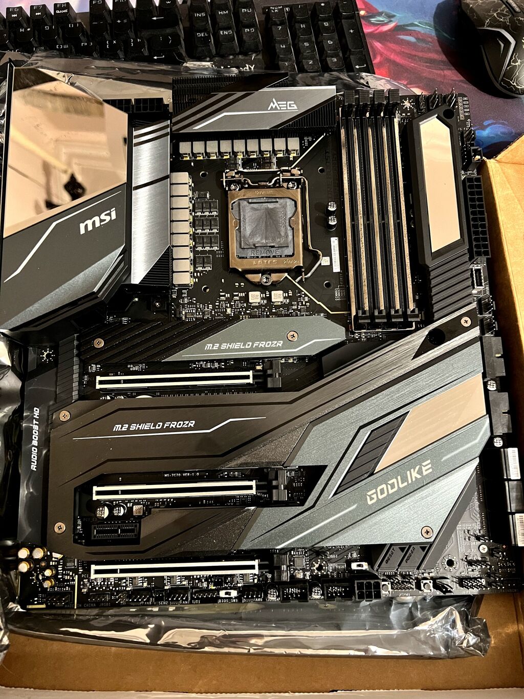

Kopcheniy простите если оффтоп, но у меня схожий по смыслу вопрос, стою перед дилеммой - менять ли h510 чипсет на z490 для 10400f ? И тоже как раз выходит "вкусный" вариант в виде Msi MEG Z 490 Godlike за 14к.
b5ac0888166dc0d03fd2f148a5.jpeg [ 332.63 КБ | Просмотров: 7915 ]
кыргызский овер, тролль и максималист
Куратор темы
Регистрация: 27.07.2015
Если будете разгонять память, то да?
Что ж за материнка такая за 14к, неужели без косяков? :D

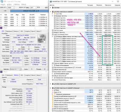

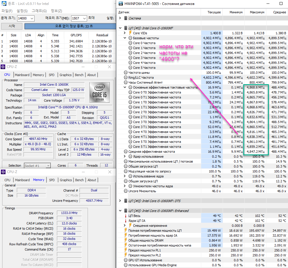

Народ, приветствую всех.
Нормально, что вот эти частоты в LinX просаживаются от максимальных?
[вопрос на скрине]
Частоты не 4900.png [ 226.84 КБ | Просмотров: 2533 ]
ASRock Z490M Pro4 / i5-10600КF / G.Skill Ripjaws 4*8 DDR4 3600C16D-16GVKC / MSI GeForce RTX 3060 Gaming X 12G /24" Digma FHD / ID-Cooling SE-225-XT (220 Вт)
Регистрация: 20.11.2012
Откуда: Пермь
Фото: 35
Pavel414 ринг по дефолту -300 от цп
Регистрация: 19.04.2022
там и стоит -300
4900/4600
Откуда: Пермь
Фото: 35
Pavel414 а че тогда спрашиваешь, если все знаешь
Don't Hurt Me
Don't Hurt Me
ты вопрос внимательно прочел?
Почему падает частота ЯДЕР, меня интересует.
Ринг-то тут при чем
там этот децл, что не дотягивает до "4900"
стрелочку не дотянул на скрине
Регистрация: 22.03.2019
Фото: 15
Если коротко про эффективную частоту: метод основан на способности оборудования определять фактическое состояние частоты (все его уровни) через определенный интервал, включая спящие (остановленные) состояния. Затем программное обеспечение запрашивает счетчик в течение определенного периода опроса, что обеспечивает среднее всех состояний частот, которые произошли за данный интервал. Многие пользователи могут быть удивлены, насколько эти часы отличаются от сообщаемых традиционных значений частот. Но, пожалуйста, обратите внимание, что это эффективное значение представляет собой среднюю тактовую частоту за интервал опроса, используемый в HWiNFO.
https://www.hwinfo.com/forum/threads/effective-clock-vs-instant-discrete-clock.5958/

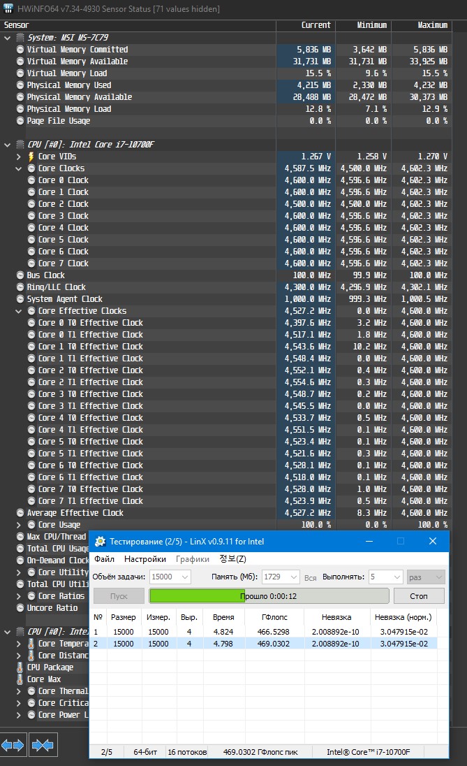

Pavel414 писал(а):
Можете показать свое прохождение LinX со скринами потоков?
Частота/напряжение зафиксировано руками, С-State, SpeedShift - дисейбл, в Винде электропитание - макс. производительность. Заскринил в момент прохождения LinX. Столбец "Среднее" в HW убран т.к. мне он не нужен.
Screenshot_1.jpg [ 242.36 КБ | Просмотров: 2299 ]
