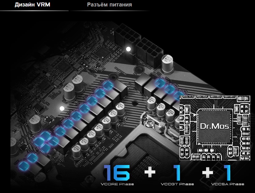

В общем смотрел смотрел платы на B860, потом на Z890 в итоге дешевле из ATX вышла Asrock Z890 Pro RS без wi fi на Dr Mos и RL-ILM улучшенной мех. частью сокета как я понял.
Обзор кому интересно здесь есть:
https://www.thefpsreview.com/2024/12/03 ... rd-review/

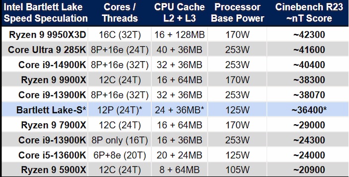

Новый core i9 barett lake будет по производительности чуть +- как у 13900.
test.jpg [ 134.75 КБ | Просмотров: 4916 ]

Прямо в табличке написано speculation, т.е. гадание.

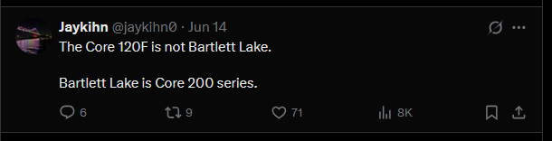

Dick32 писал(а):
Core 5 120 и Core 5 120F, ждем остальную i7 и i9 тогда.
14 июня
120F.png [ 14.58 КБ | Просмотров: 3960 ]

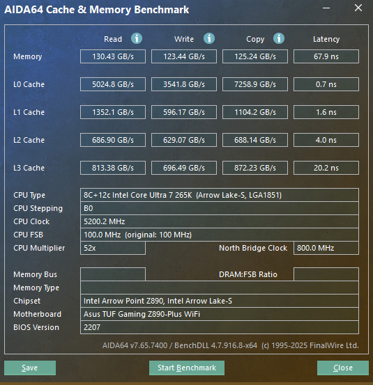

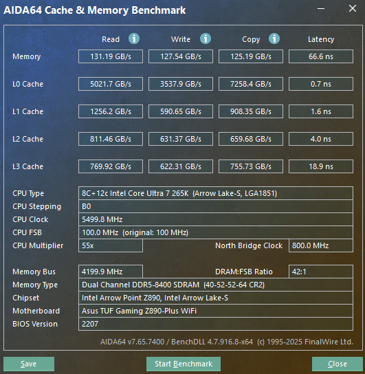

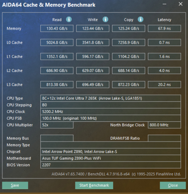

Dedroid писал(а):
после перезагрузки теряются тайминги на 5ns
У меня при перезагрузки всё нормально,именно при выключении и включении падает скорость записи увеличивается задержки.
И ещё,выше 32х D2D нет увеличения производительности,хоть до 40ка поднимай,как была запись и задежки,так и остаются,и это только если память выше 8000 MT/s.
Что за баг такаой непонятный,желание отбивает дальше что-то разгонять.Весь биос перерыл,что только не менял,толку ноль.Написал в саппорт интел,они тоже не знают(или делают вид).
На какой частоте у тебя память работает?
Можешь выложить скин аиды с тестом? с д2д 40 и нгу 34.
вот 32 32
32 32.png [ 283.59 КБ | Просмотров: 2412 ]
32 36
32 36.png [ 279.58 КБ | Просмотров: 2412 ]
после выключения
после выключения.png [ 279.29 КБ | Просмотров: 2412 ]
