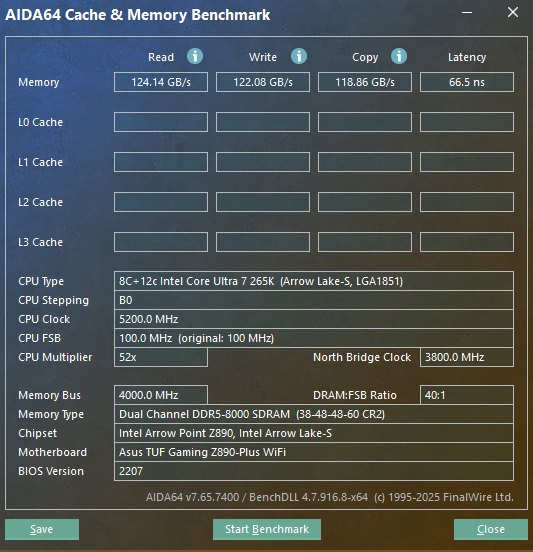

BY_Pashka писал(а):
Ловите.
Выставил тайминги и частоту как у тебя 32 32,ничего не глючит,перезагрузка,выключения,холодный старт,все показания одинаковы всегда.
тыц
32 32.png [ 271.4 КБ | Просмотров: 881 ]
Что то у тебя не так,попробуй комп выключить из розетки и понажимай на пуск,чтобы полностью обесточить и сделай ещё раз тест.И tREFI добавь.

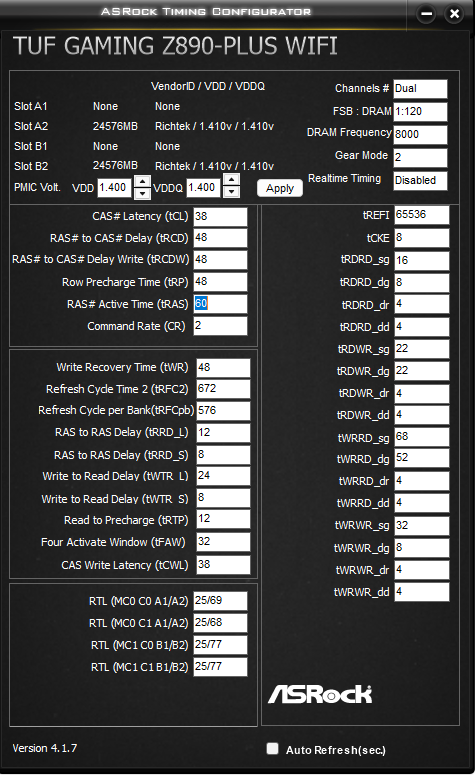

Остальные тайминги
тыц
timing.png [ 222.81 КБ | Просмотров: 875 ]

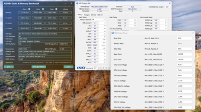

Untitled.png [ 1.16 МБ | Просмотров: 610 ]
