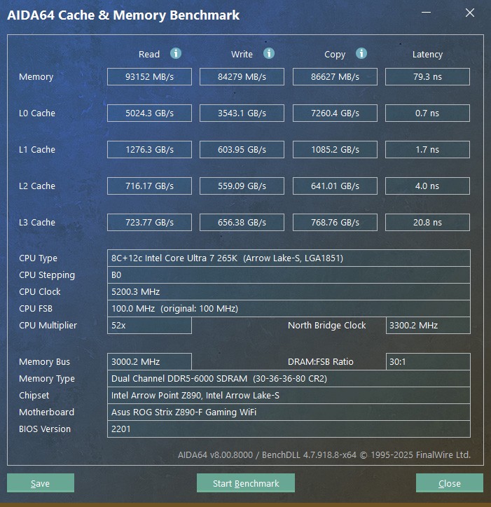

Добавлено спустя 12 минут 32 секунды:
Как бы с память улучшить ситуацию?
Скриншот 24-11-2025 134420.jpg [ 139.03 КБ | Просмотров: 734 ]

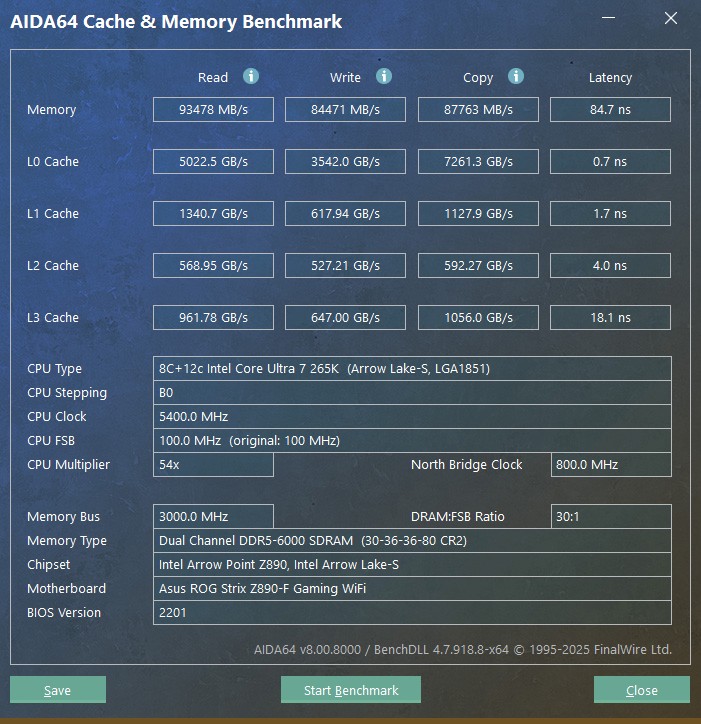

Добавлено спустя 6 минут 56 секунд:
При разгоне шин уменьшается задержка на оперативе, но растет на кэше и в целом скорость кэша падает, может ну его нах этот разгон шин? видимо не просто так сделали на этих частотах
Добавлено спустя 4 минуты 32 секунды:
вот вам для сравнения с разгоном и без
тыц
Скриншот 24-11-2025 134420.jpg [ 139.03 КБ | Просмотров: 578 ]
XMP 6000.jpg [ 138.85 КБ | Просмотров: 578 ]
