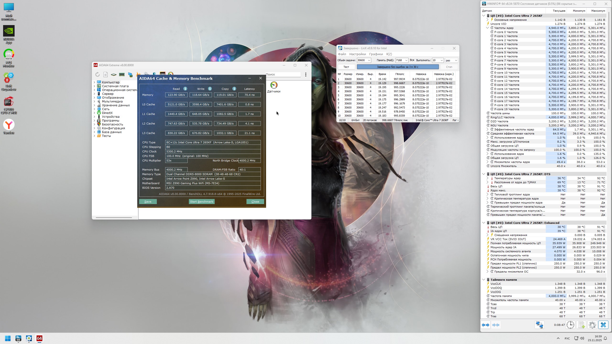

Регистрация: 21.08.2025
Ну вот как-то так!!!
AMkaaoEzoz.jpg [ 684.06 КБ | Просмотров: 831 ]
Последний раз редактировалось Kopcheniy 27.11.2025 11:22, всего редактировалось 1 раз.
Изображения прячем под спойлер!
Регистрация: 16.10.2014
Dedsec1603 а чего такая латентность высокая?
Я стремлюсь к более низким!!!
