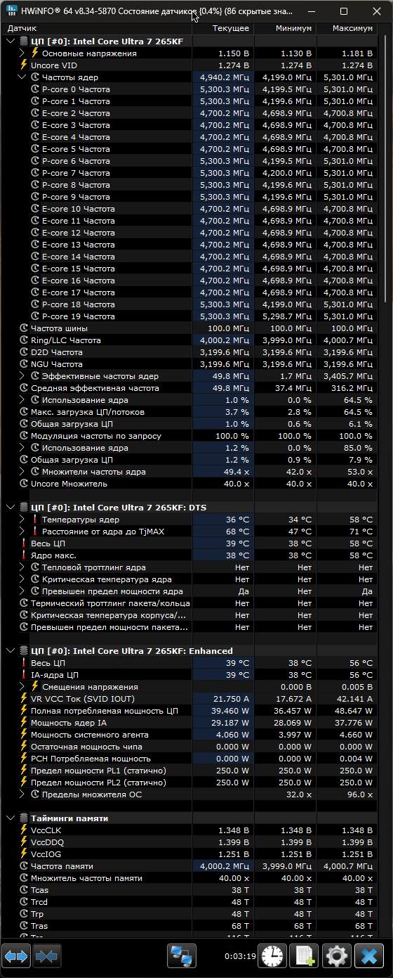

Парни, напряжение UncoreVID - это напряжение чего? Кэша и всех областей, кроме ядер или я не правильно понимаю?
Просто какие-то значения высокие, раньше было 0,600-0,900, а теперь 1,27в, что в стоке, что в разгоне!!! В чём подвох?
HWiNFO64_w6UKlQdXS7.png [ 146.3 КБ | Просмотров: 3213 ]
Регистрация: 17.10.2012
Откуда: Минск/Беларусь
Dedsec1603 писал(а):
Кэша
Да. Ring еще называется.

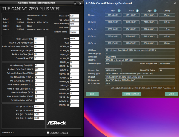

Снимок экрана 2025-11-28 051600.png [ 926.14 КБ | Просмотров: 2854 ]

Dedroid писал(а):
но чет пока времени нету донастроить свою память
немудрено с такой частотой памяти)
WoT: IRSS_BY_Pashka
Регистрация: 27.05.2011
ivanch88 писал(а):
Зачем лукавить? Ты выжал максимум возможного
не не. это далеко не максимум для платформы, память и на 9200 запускал там уже тайминги ниже 60, вся проблема в моем процессоре, вольтаж на системном агенте прям ппц приходится выкручивать для 9200MHz, на рефрешах с кудиммами думаю тайминги ниже 60ns вполне себе нормой будет, :don-t_mention:
ivanch88 писал(а):
на 285 будет всегда на несколько нс больше.
а почему больше? и даже если отключить 4недоядра все равно чтоль больше будет? как так :?:
