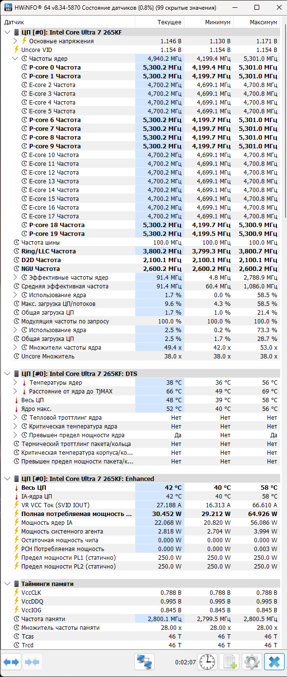

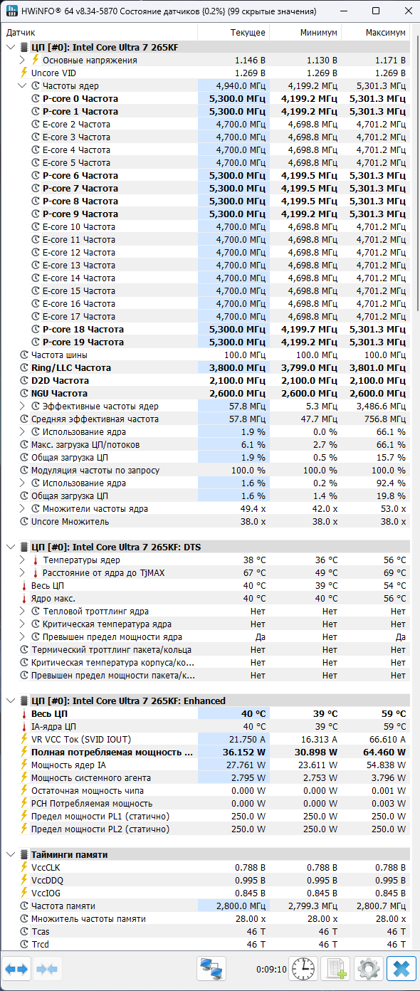

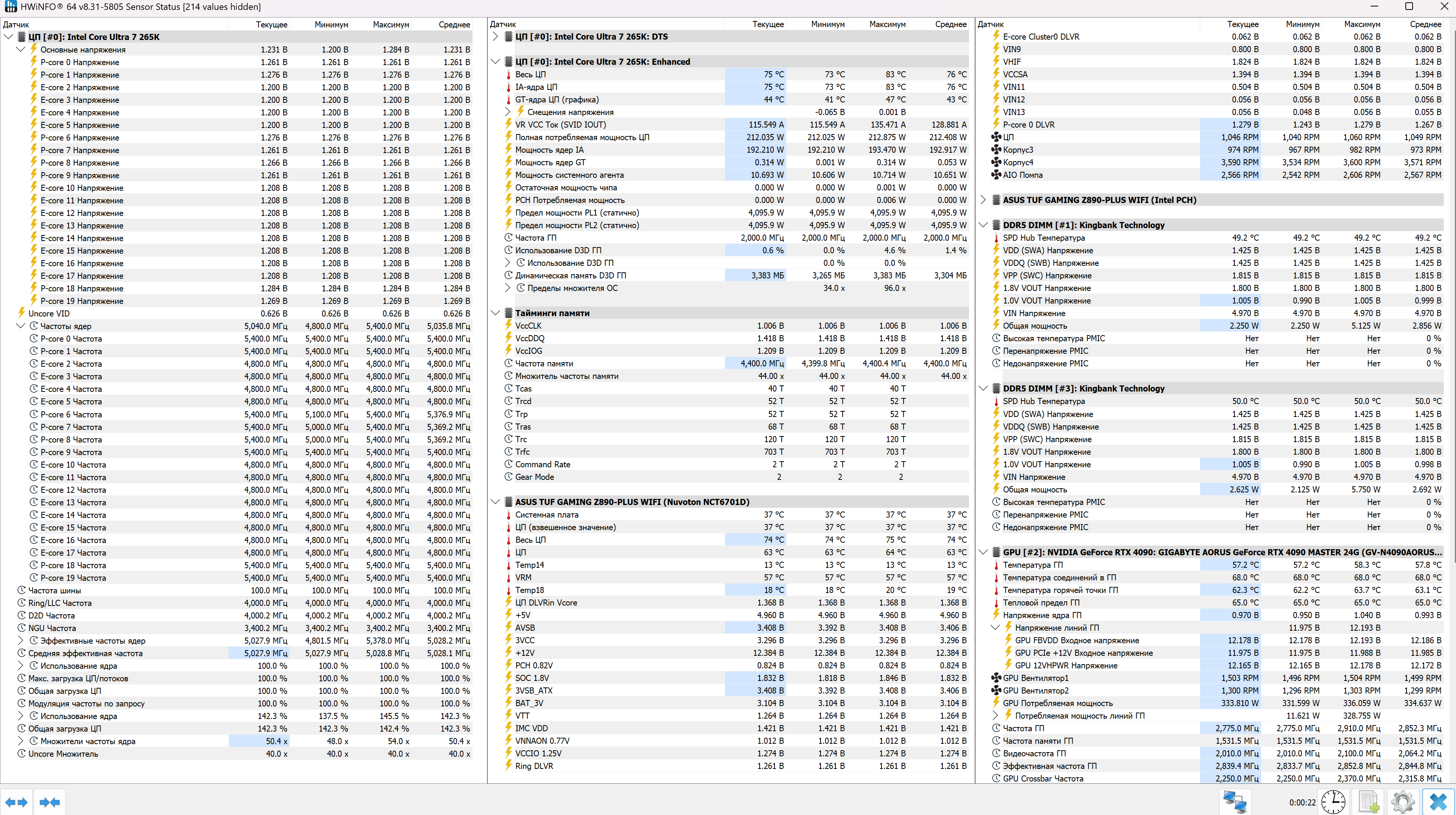

Напряжение UncoreVID можно как-то крутить?
А то оно у меня что в полном стоке, что в разгоне скачет от 1,2в до 1,27в!
Заметил, что когда только купил проц и вставил в материнку UncoreVID доходил всего 1,12в!
С этим можно что-то сделать?

Регистрация: 17.10.2012
Откуда: Минск/Беларусь
Dedsec1603 Это же Ринг обычный. Должны быть настройки в БИОС.

Dedsec1603
тыц
Вот здесь регулируется. Я же правильно понял, у тебя МСИ?
Выбери фикс моде и поставь 1,15. Этого должно хватить, не хватит для стаба- добавишь чуть.

Регистрация: 27.05.2011
Dedsec1603 писал(а):
Они отключены!!!
а что за материнка? там офсет тоже надо убирать чтоб напряжение было одно

Регистрация: 21.08.2025
BY_Pashka писал(а):
Dedsec1603
тыц
Сейчас поставил 1,15в
тыц
HWiNFO64_ow5GLQmbrr.png [ 139.68 КБ | Просмотров: 1673 ]
Пойду тестировать!!! Всем спасибо!!!
Можно еще ниже ставить.
эмм, вот он и зажат,
Спасибо- почитал.. У меня вообще)) 1,20) Пойду снижать)

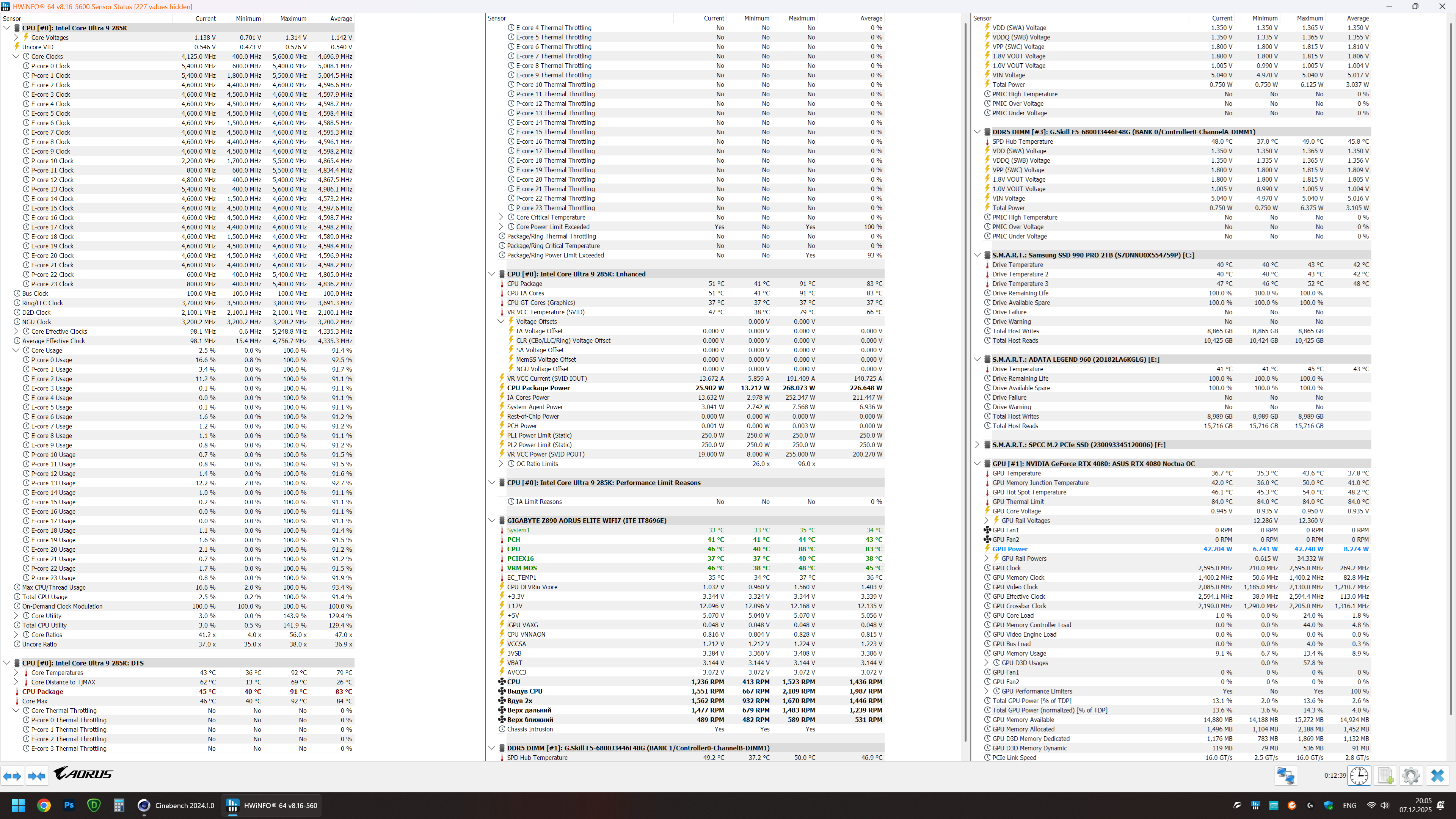

Регистрация: 07.12.2019
Вышел Биос F18 от Гигабайта.
описание
Checksum: B398
Update SIC version: 0D .00 .F6 .50 (M.R.C : 2.10.8.4)
Update CPU microcode: m_82_c0662_0000011B
Update CSME version: 19.0.5.2018v2.2
Update GOP version: 1067
Update RST VMD version: 20.2.0.5866
Ready for upcoming Core Ultra 2-series processors
Improves platform security by making Secure Boot enabled as system default

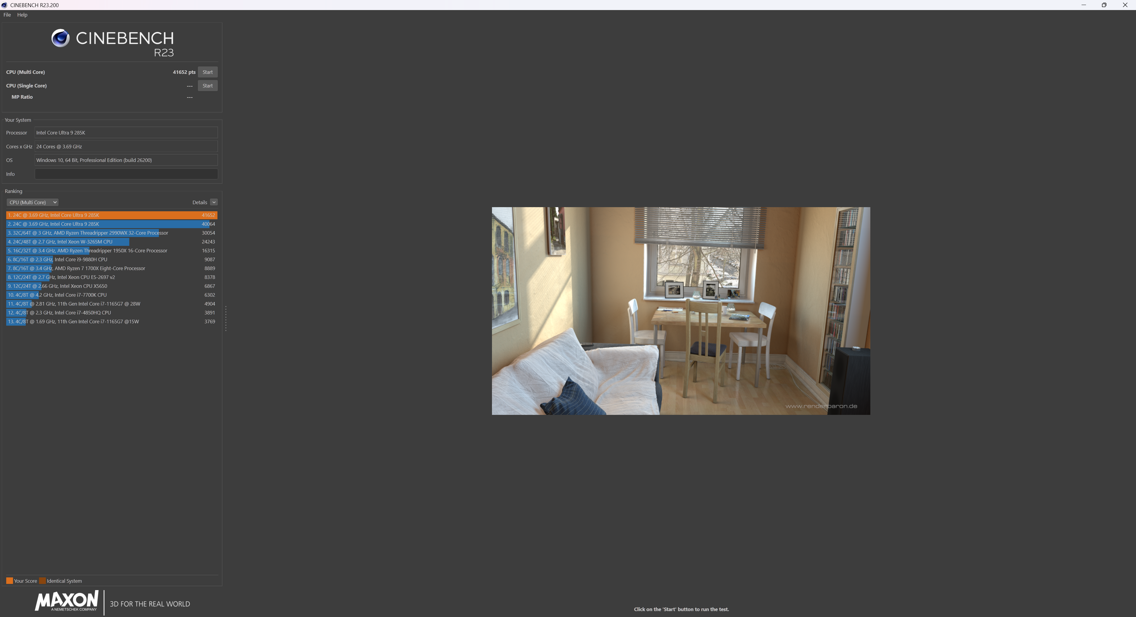

Что меня приятно удивило: прогнал Cinebench R23 и получил нехилый прирост на тех же дефолтных настройках (профиль в биосе - Intel Performance) - c 40064 до 41652.
Объяснение простое - HWInfo показал, что при обоих лимитах 250 Вт проц каким-то образом умудрялся жрать до 270 Вт в пике. При этом температура 92 градуса и троттлинга не было (на воздушном охлаждении, в закрытом корпусе, в комнате 26 градусов).
Мне это нравится.

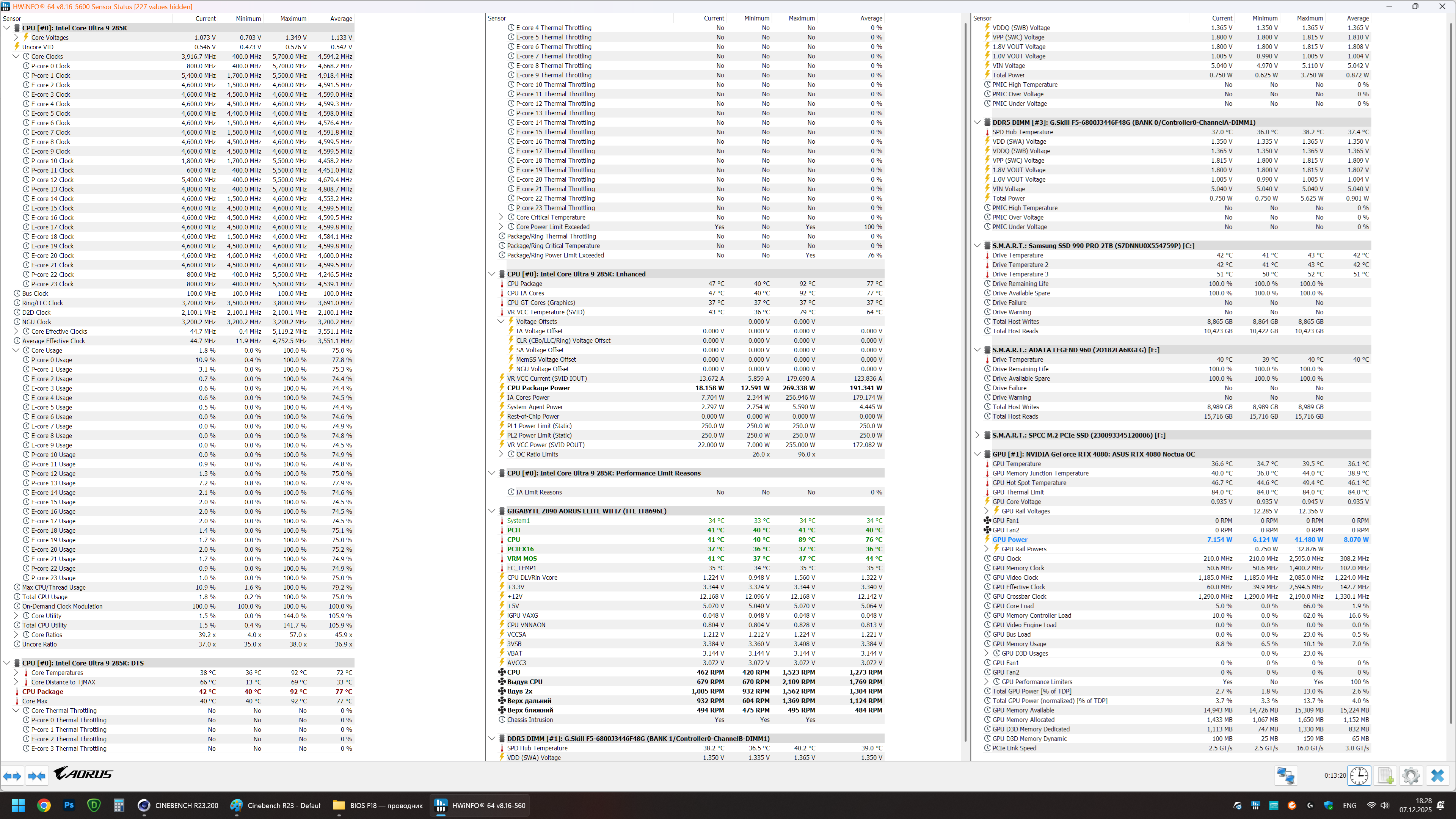

Результат Cinebench R23
Cinebench R23 - Default in BIOS + XMP6800 - 92C - 270W.png [ 2.17 МБ | Просмотров: 1418 ]
Скрин HWinfo
Cinebench R23 - Default in BIOS + XMP6800 - HWinfo.png [ 1.75 МБ | Просмотров: 1418 ]

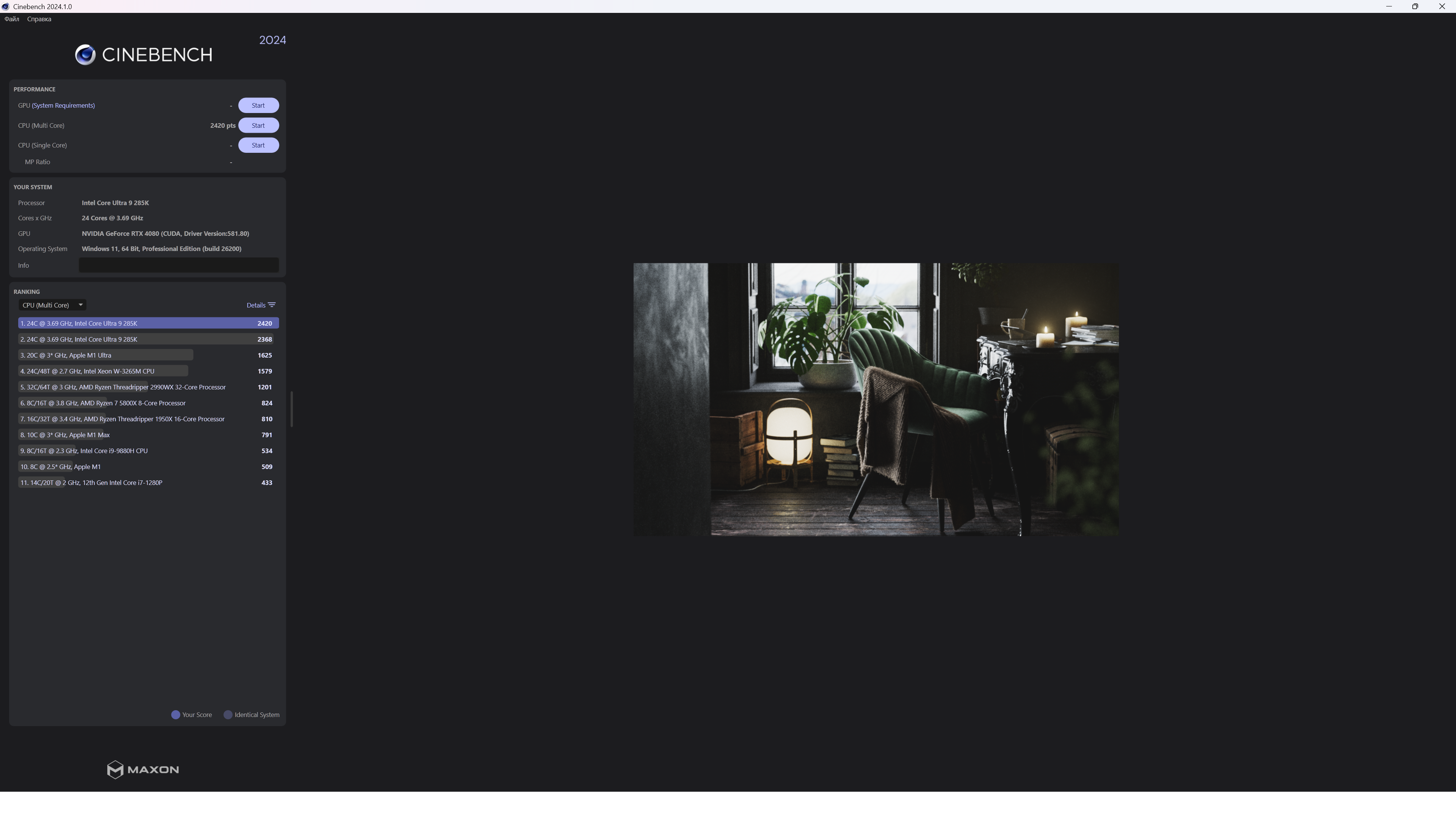

В R24 картина такая же - выросло с 2368 до 2420 очков.
Результат Cinebench R24
Cinebench R24 - Default in BIOS + XMP6800 - 91C - 270W.png [ 1.51 МБ | Просмотров: 1396 ]

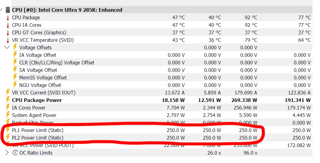

Но как при лимите 250 Вт в биосе проц умудряется потребить до 270 Вт? Вот это интересно. На предыдущих биосах я такого не замечал.
С одной стороны вроде непорядок (может я с определенной целью выставил лимит, не из соображений перегрева). С другой - если нет троттлинга, то может и хорошо что так гибко регулирует нагрузку?..
Или это HWinfo глючит и неправильно показывает? (давно его не обновлял)
285K, Noctua NH-D15 G2, ASUS 5080 Noctua Edition, Z890 AORUS ELITE WIFI7, 96GB (2x48GB) DDR5-6800 CL34-46-46-108 1.35V, Seasonic PRIME TX ATX 3.0 1300 W

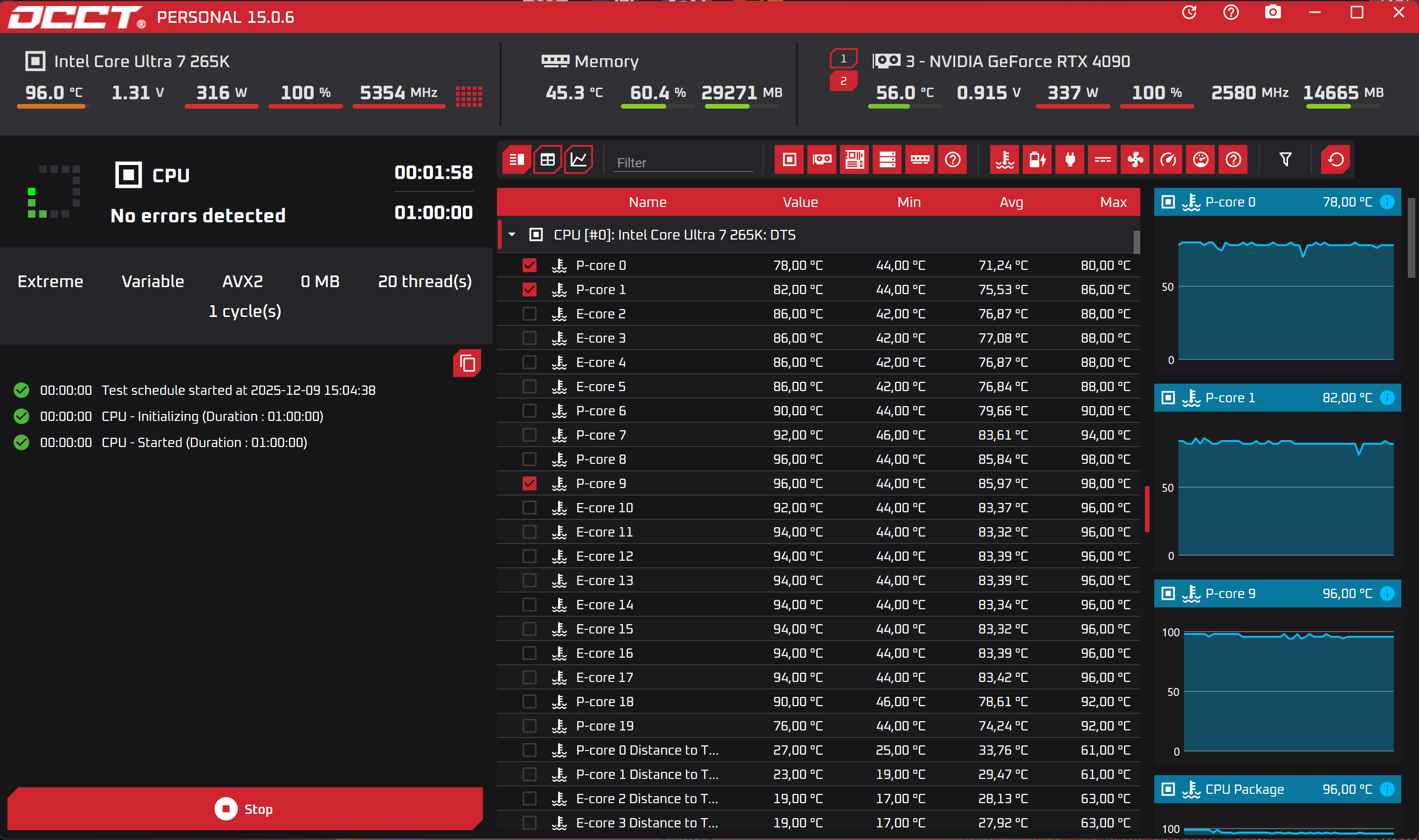

А точно лимит у вас стоит? у меня проц в OCCT жрет 320вт
Снимок экрана 2025-12-09 150707.png [ 333.37 КБ | Просмотров: 942 ]
Куда уж точнее? См. соответствующие пункты в HWinfo.
Кстати, свежую версию HWinfo поставил - то же самое.
Лимиты
Cinebench R23 - Default in BIOS + XMP6800 - HWinfo_crop.png [ 149.13 КБ | Просмотров: 848 ]
