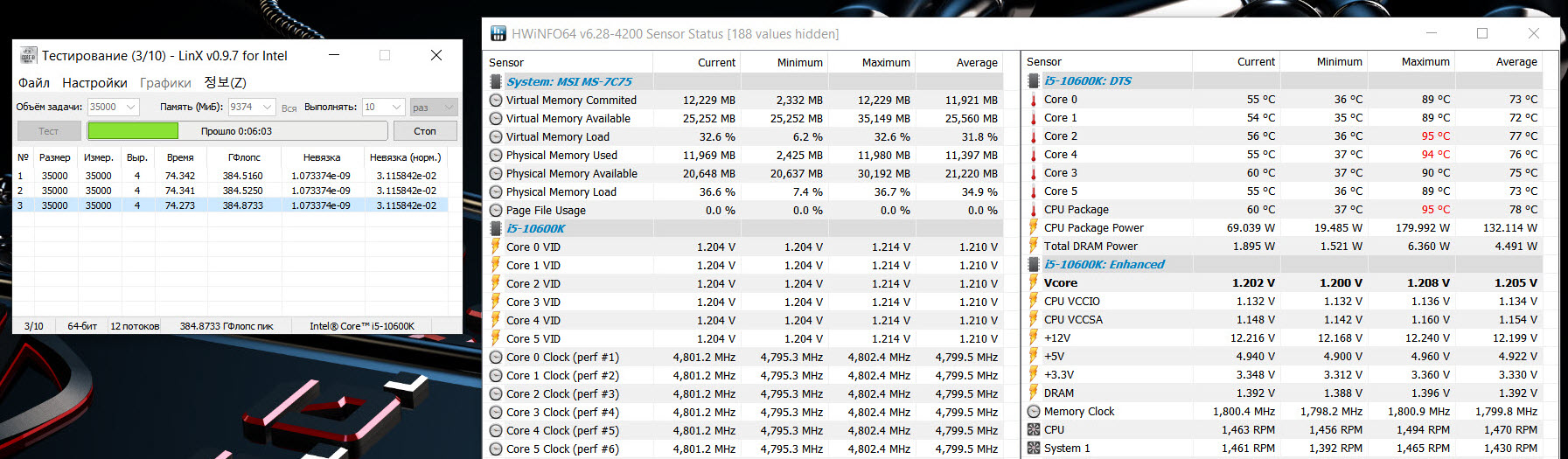

подскажите это очень большие температуры для данного стресс-теста на данном напряжении?
Норм для воздуха и 180w в линксе, у меня чуть побольше темпа

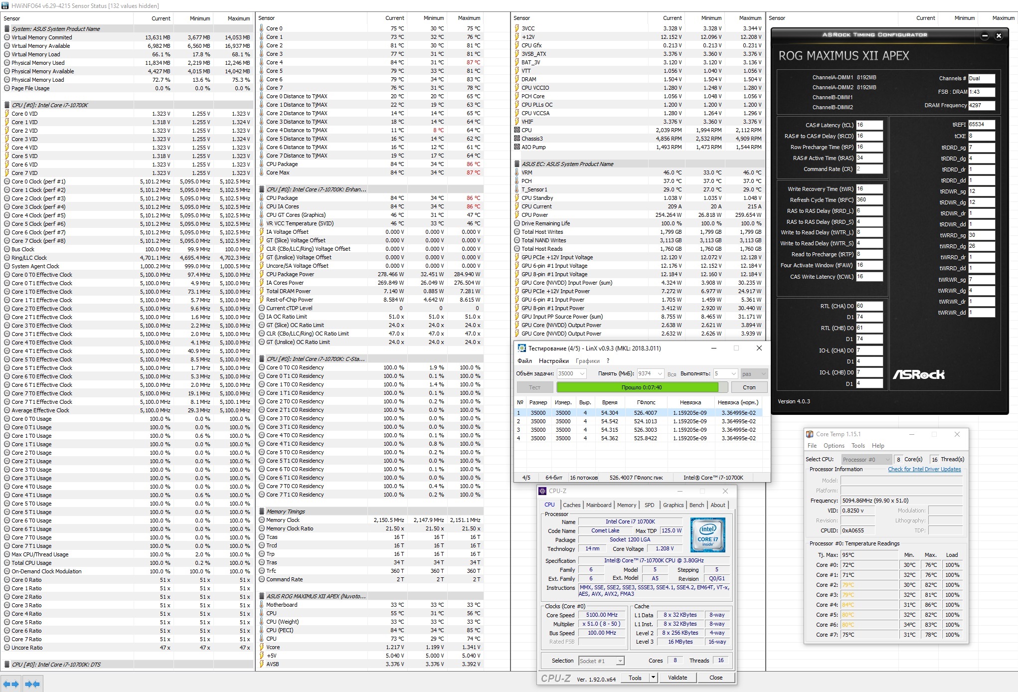

Давайте я более наглядно сделаю. Корсар линку верите?)
до начала теста.jpg [ 919.23 КБ | Просмотров: 1015 ]
во время теста.jpg [ 1.79 МБ | Просмотров: 1015 ]
И тут память в ХМР всего-лишь
А вот это - Extreme XII и другой процессор. По нагреву я больше верю в <300 Вт

Тебе где такие отборные процессоры выдают? 5200 на 1.1 VCORE с интела голден семплы? я 21 штуку протестировал!!! в среднем 1.32-1.38. Ну на таком низком вольтаже даже 300 ватт, был бы выше вольтаж было бы выше потребление.
А в первом случае по корсар линку у тебя под 400 ватт :D

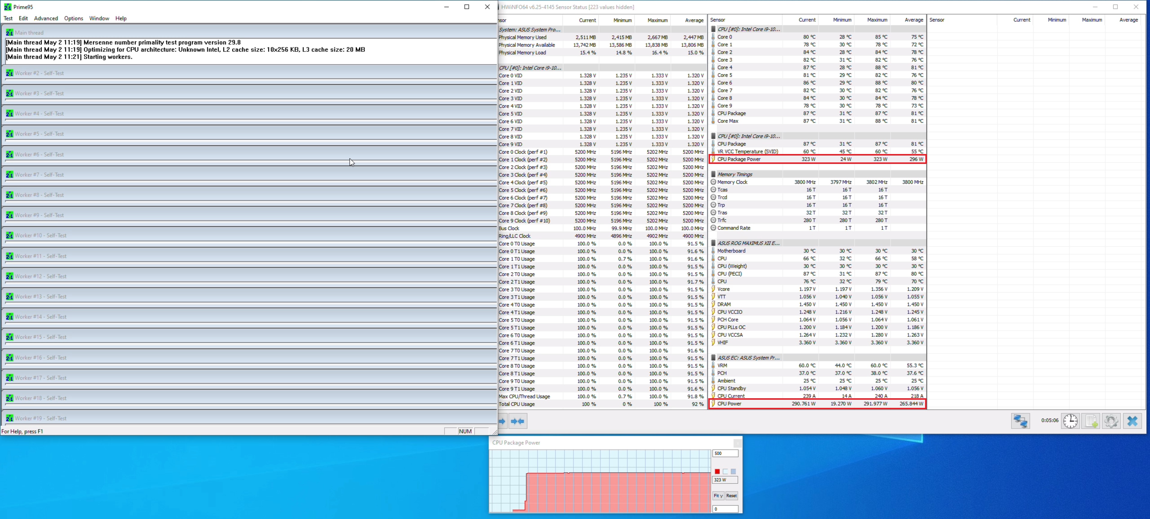

У меня самое высокое потребление было не в linx, а в prime95 - на 10600k@5000 было 250w
