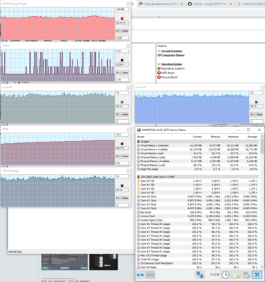

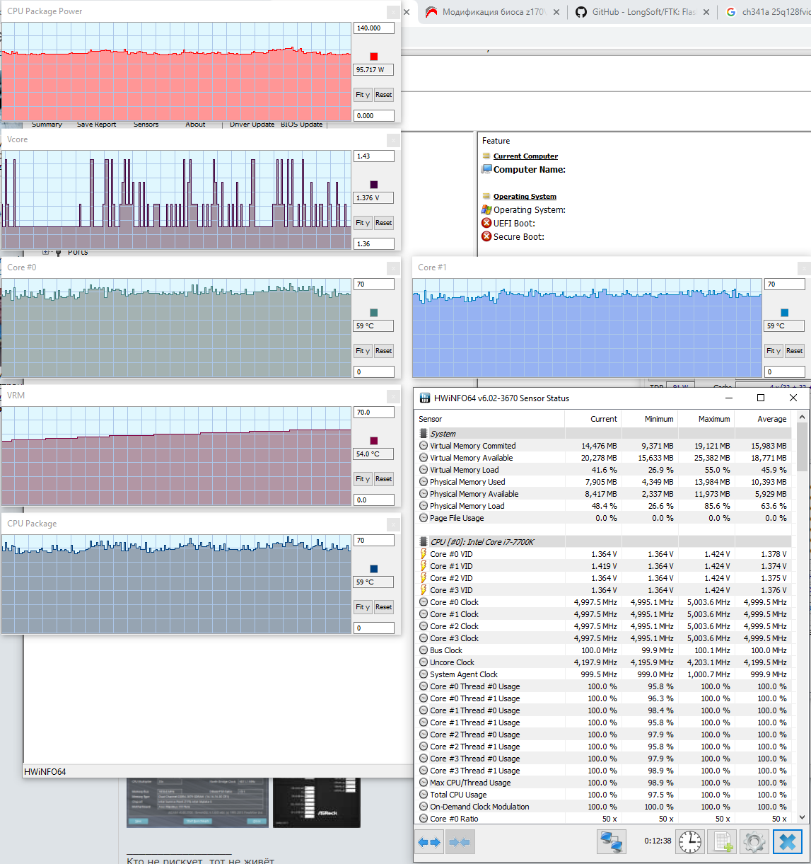

Прыжки напряжения при разгоне через adaptive под нагрузкой на 50мв это норма? Гоняю RealBench, такая картина получается при заданном в bios адаптивном 1.36в, IA AC/DC Load Line = 0.01, LLC5:
Capture3.PNG [ 185.6 КБ | Просмотров: 1617 ]
Регистрация: 13.05.2006
Фото: 11
да

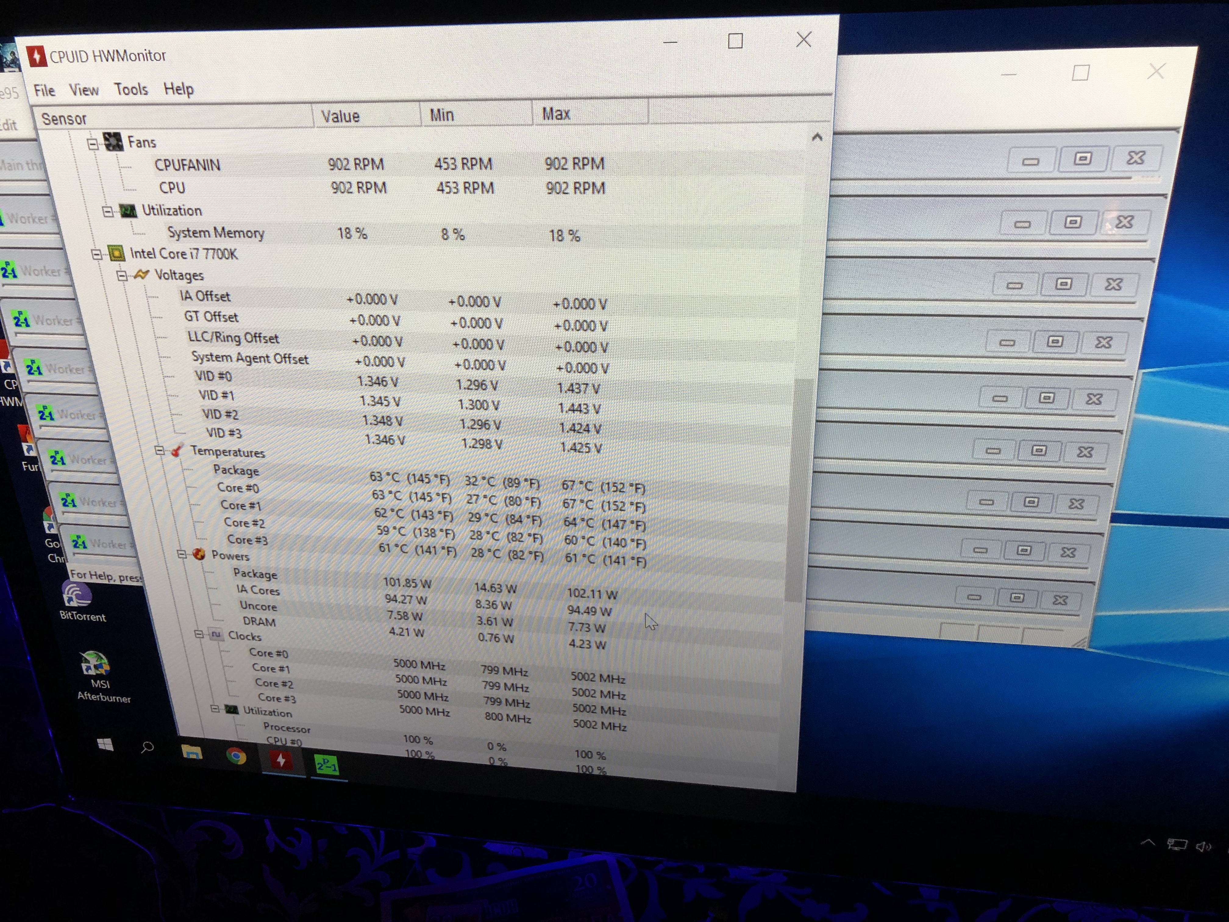

Для статистики, проц уже давно, скоро на пенсию, I7-7700K@ 5000 при 1.264в(не скальпирован, перегревается, баттлу первую держит, ОССТ итп тоже) http://funkyimg.com/view/2SmrV

ПС. Установлен оффсет в биосе +0.080 мв

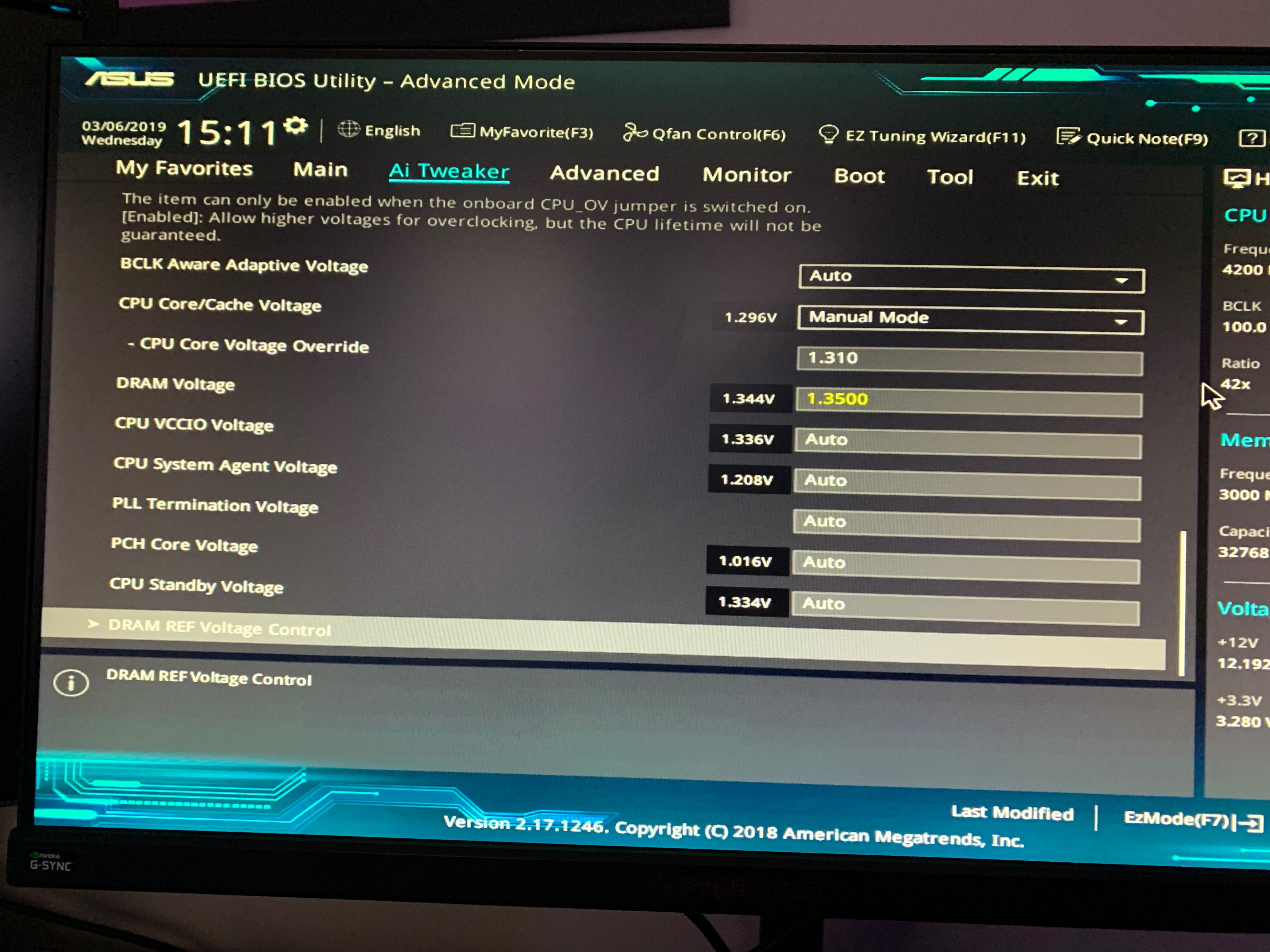

meccu писал(а):
Приветствую. Подскажите пожалуйста на счет CPU voltage.
а напряжение CPU Standby Voltage у тебя 1,34в-не много и за что оно отвечает?
Добавлено спустя 56 секунд:

Michailovsky писал(а):
VID может разный, фз, у меня 1.184в по умолчанию
у меня меньше 1,152в-по моему
мать такая же.
можешь скрин выложить настроек напряжения начиная с проца и вниз до CPU Standby Voltage
