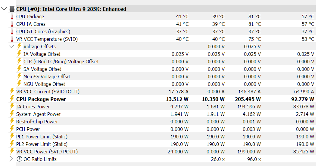

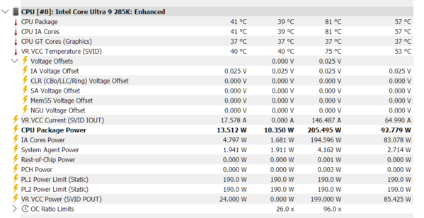

забавно, а может там этот лимит стоит именно на ядра процессора? а не на весь цп по ядрам та он у вас всего на 7вт вышел за пределы пункт IA Cores Power
Регистрация: 07.12.2019
При установке лимита 190W картина похожая, но потребляет до 205W.
Скрин из HWinfo
Cinebench R23 - 190W - HWinfo_crop.png [ 157.96 КБ | Просмотров: 3302 ]
285K, Noctua NH-D15 G2, ASUS 5080 Noctua Edition, Z890 AORUS ELITE WIFI7, 96GB (2x48GB) DDR5-6800 CL34-46-46-108 1.35V, Seasonic PRIME TX ATX 3.0 1300 W

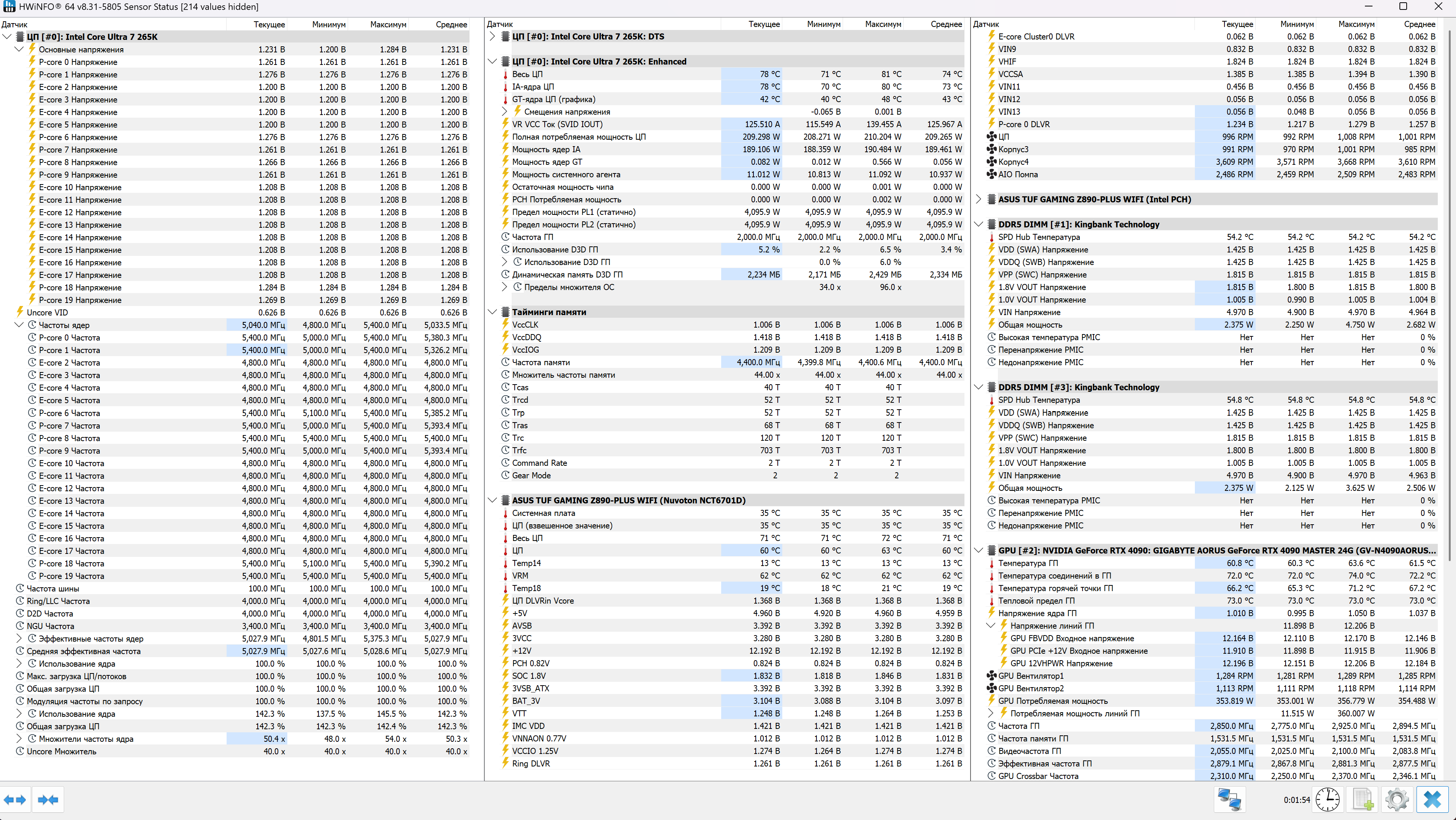

Кто подскажет, нормальные ли данные на скрине по датчикам потребления, вольтажа и ампеража для Core Ultra 7 265k, материнка MSI PRO Z890-P WIFI, по дефолту стоят все параметры (разве что включен XMP на 7200 для ОЗУ) и LITE LOAD стоит по дефолту высокий - 17-й уровень из двадцати с копейками)? :?: Всё никак не могу найти время попробовать его снизить без потери производительности и сижу на параметрах по умолчанию уже почти полгода. :-)
Например, CPU VCC до 1.452 доходил, а VID до 1.339. Не многовато ли? :shock: Данные скрина при обычной работе за несколько дней, без стресс-тестов.
Развернул на скрине частоты и прочие данные. Взгляните, пожалуйста. :oops: За температуры проца вообще не переживаю (на скрине видно, что всё норм, кулер Assassin IV VC Vision успешно справляется), а вот с вольтажом и прочей инфой не уверен. :roll: Кстати, 4 градуса Цельсия, зарегистрированных в минимуме, на одно из P-ядер - явно баг софта. :crazy:
Скрин (нажмите на него для увеличения):
Ultra 7 265k напруги и частоты.png [ 435.58 КБ | Просмотров: 1840 ]
Главный вопрос: проц не деграднёт при таком раскладе, всё норм? :scare: VCC SA, CPU IO, VNNAON и прочие данные в норме? :writer:

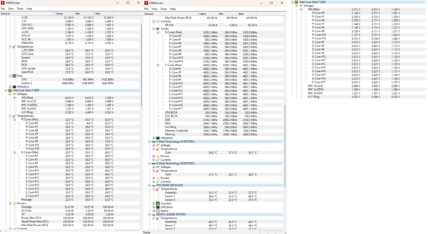

Регистрация: 27.05.2011
Шахматист Кевин писал(а):
Главный вопрос: проц не деграднёт при таком раскладе, всё норм? VCC SA, CPU IO, VNNAON и прочие данные в норме?
вот такие напряжения у меня стоят это на постоянку. если там чет выше рекомендуемых напряжений то материнка у меня сообщает при старте :ok:

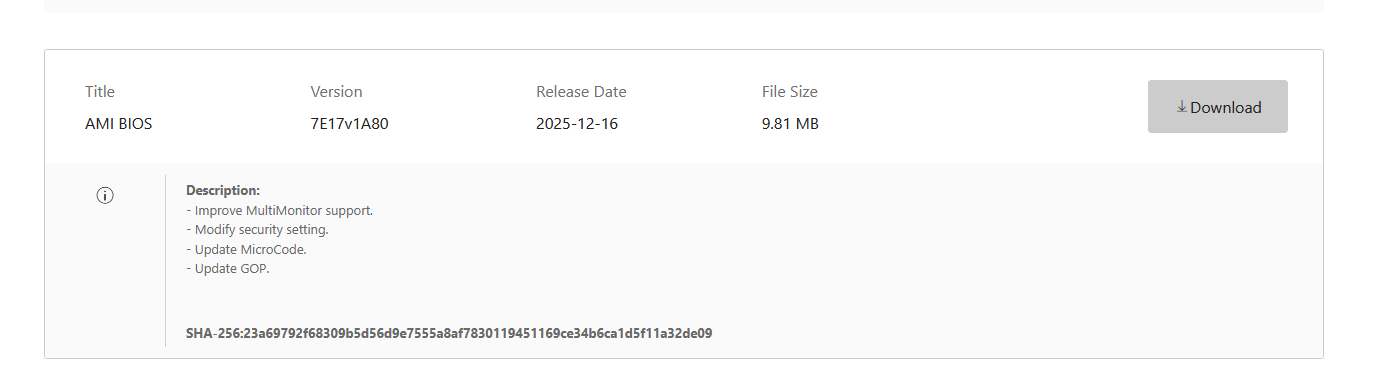

MSI
Ух ты, они выкатили биос новый, стоит обновляться?
Untitled.png [ 12.57 КБ | Просмотров: 1518 ]
r2dsf писал(а):
VNNAON оно само в авто 1012 mV выставило?
ага в авто стоит, у меня d2d до 4000mhz разогнано, если руками это напряжение крутить то система нестабильна становится, даже если тоже напряжение поставить которое ставит мамка, хз че за прикол такой :crazy:
