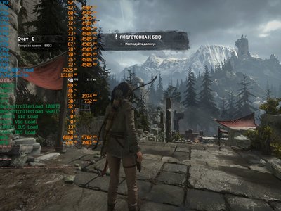

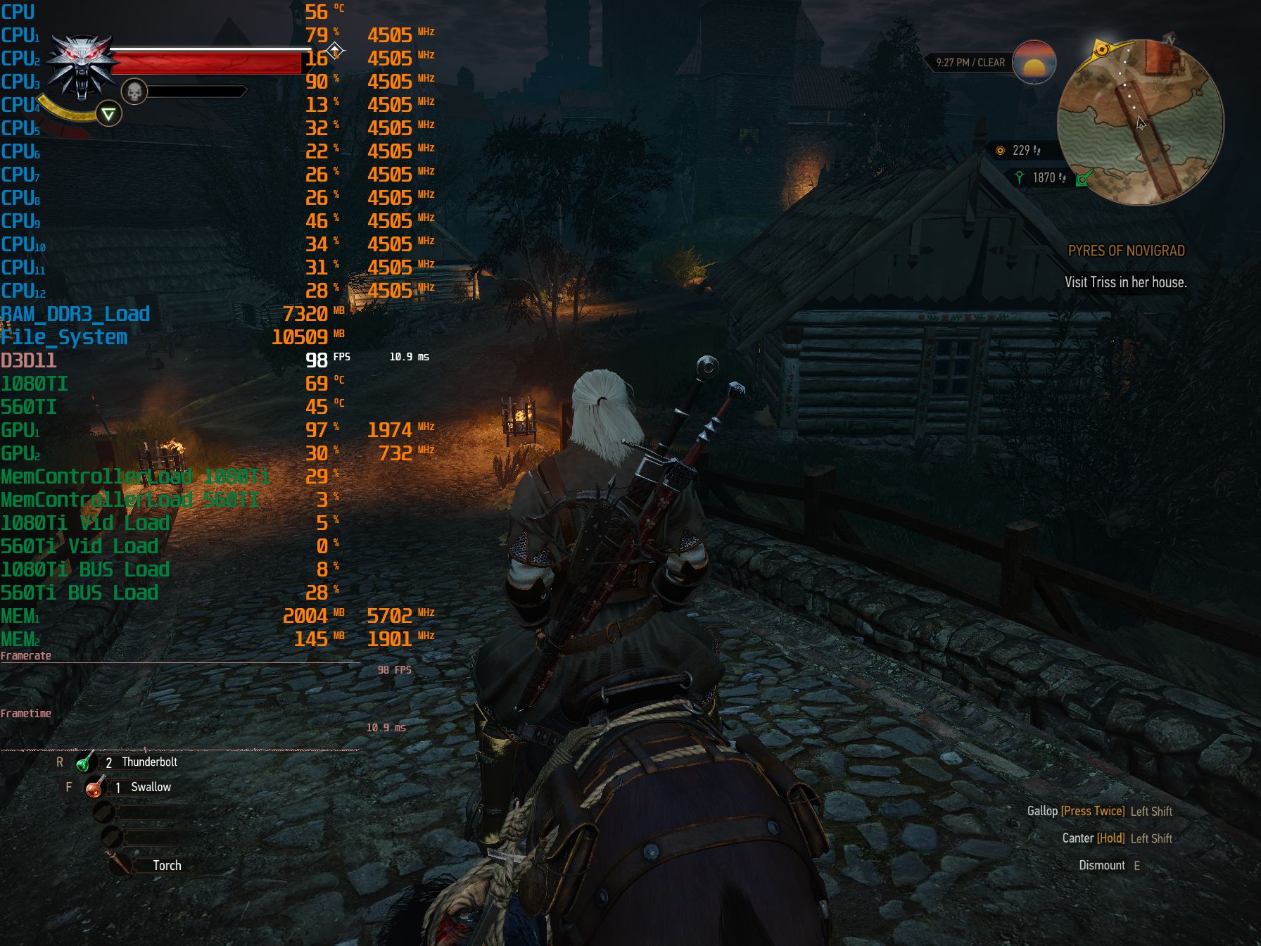

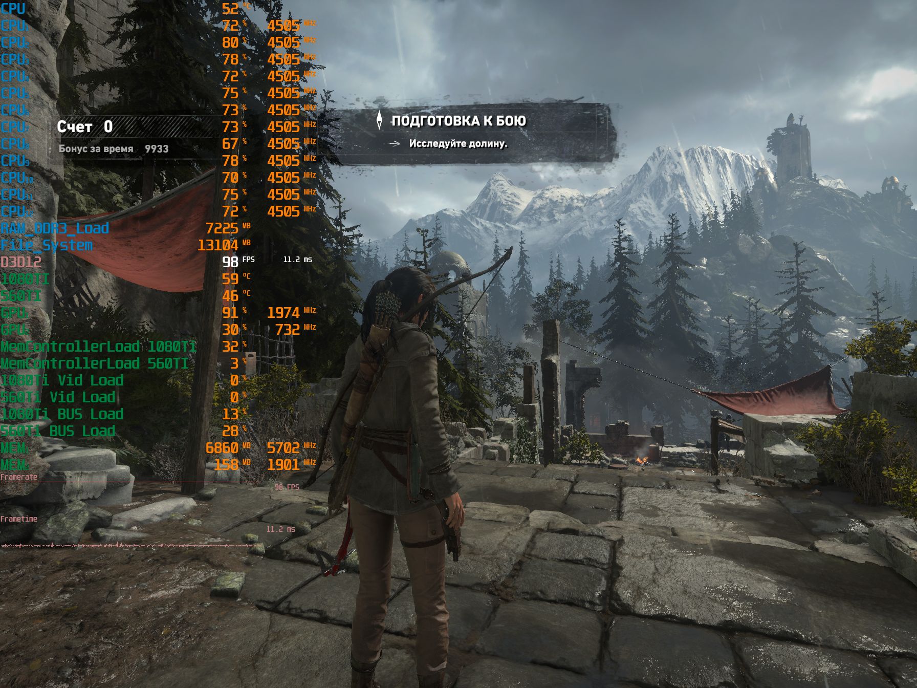

тут пойди пойми как оно считается, например Лара при отрубленном файле подкачки, только загрузился и запустил - суммарно +-20 выходит, побегаешь ещё больше будет.
TR_ram1.jpg [ 416.93 КБ | Просмотров: 1772 ]
w3.jpg [ 369.98 КБ | Просмотров: 1772 ]
