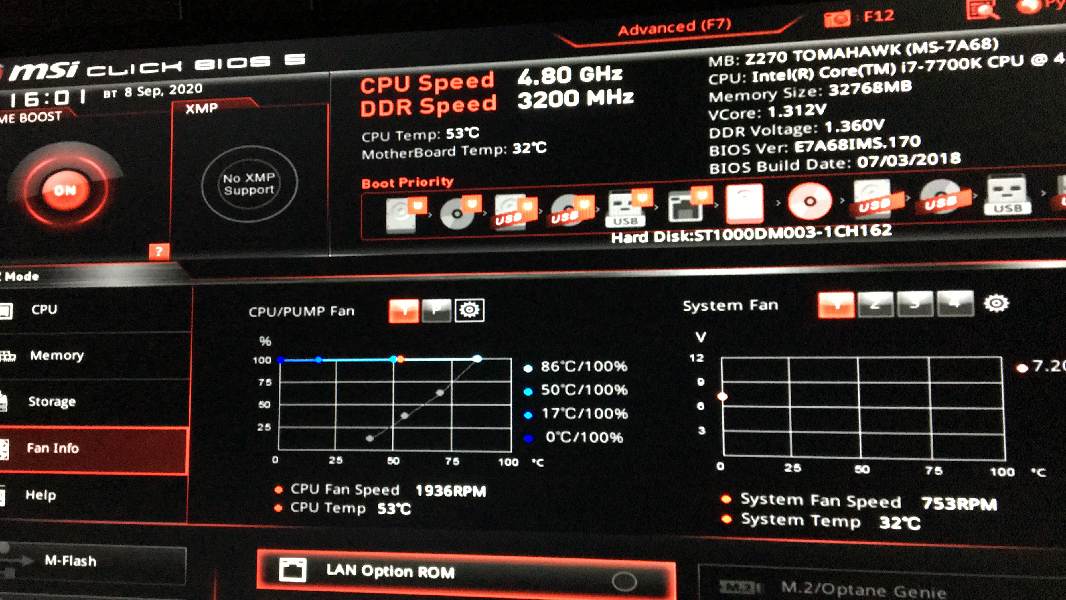

Как правильно разогнать i7-7700k хотя бы до тех же 4.8 ГГц, чтобы избежать перегрева системы и бсодов, связанных с ней? Пока, несмотря на все исхищрения, его температура не опускается ниже 53 градусов даже в простое.

И, подскажите, какой кулер помощнее следует поставить на такую систему? Водянку или тем более жидкий азот я пока не рассматриваю.
Смотрите на план элетропитания если высокая производительность меняйте на сбалансированный или поменяйте "минимальное состояние процессора" на 5%. Кроме того проверьте активность функции EIST в биос и все что связанно с энергосбережением, даже если напряжение задается в режиме manual. Кстати я считаю что лучше как раз на manual напряжение выставлять.
Как правильно разгонять это такие базовые вопросы. Много нюансов, как впрочем и много гайдов чуть ли не пошаговых. Ну хотябы https://itndaily.ru/2017/02/02/rukovods ... kaby-lake/
Сперва гоните память и проц раздельно чтобы было понятнее кто виноват в очередном бсод (ну и код бсод смотрите) может быть не проц сбоит а память. Сначала память пока проц в стоке а потом проц. Кроме того частоту кэша на 300 или даже 400mhz ниже держите от ядер (задается отдельным множителем). Кэш хуже гонится.
Найдите максимальную частоту процессора на том напряжении что тянет ваш кулер, для начала. 1.15v-1.2v (пробуйте 4.6-4.7...4.8Ghz). Напряжения на SA и IO лучше зафиксируйте руками (подберите самостоятельно) на тех значениях что необходимы для разгона вашей памяти. В авто лучше не оставлять. Номинальные значений указывает плата, больше 15% лучше не задирать, по крайней мере пока вы не станете больше ориентироваться в вопросе.
Добавлено спустя 4 минуты 41 секунду:
Кулер, да там без скальпа средненькой башни имхо достаточно, ведь проблема теплоотвода в термопасте на кристале. Лучше тестируйте не в LinX или не в последнем линкс а скажем в 0.6.5 с библиотеками линпака 11.1.1 (он греет меньше), но подольше хотяб минут 30. Или в прайме можно тоже не самым новым 28 версии попоробуйте режим blend, хотя он тоже греет неплохо.
Память проверять отдельно в TM5 (ищите по форуму).

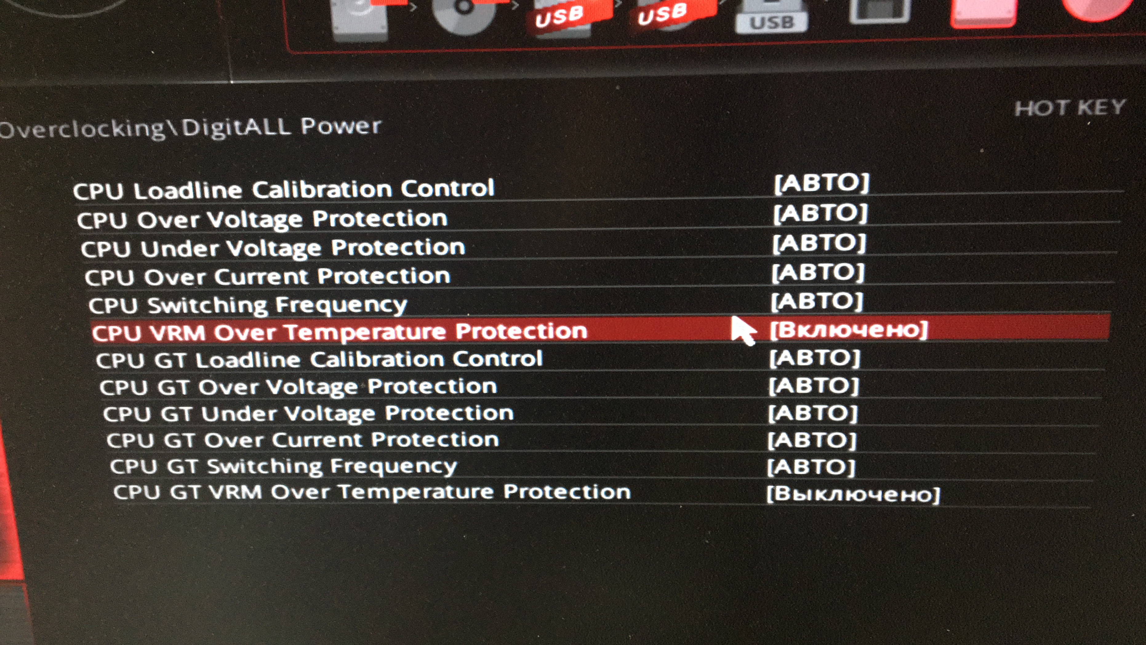

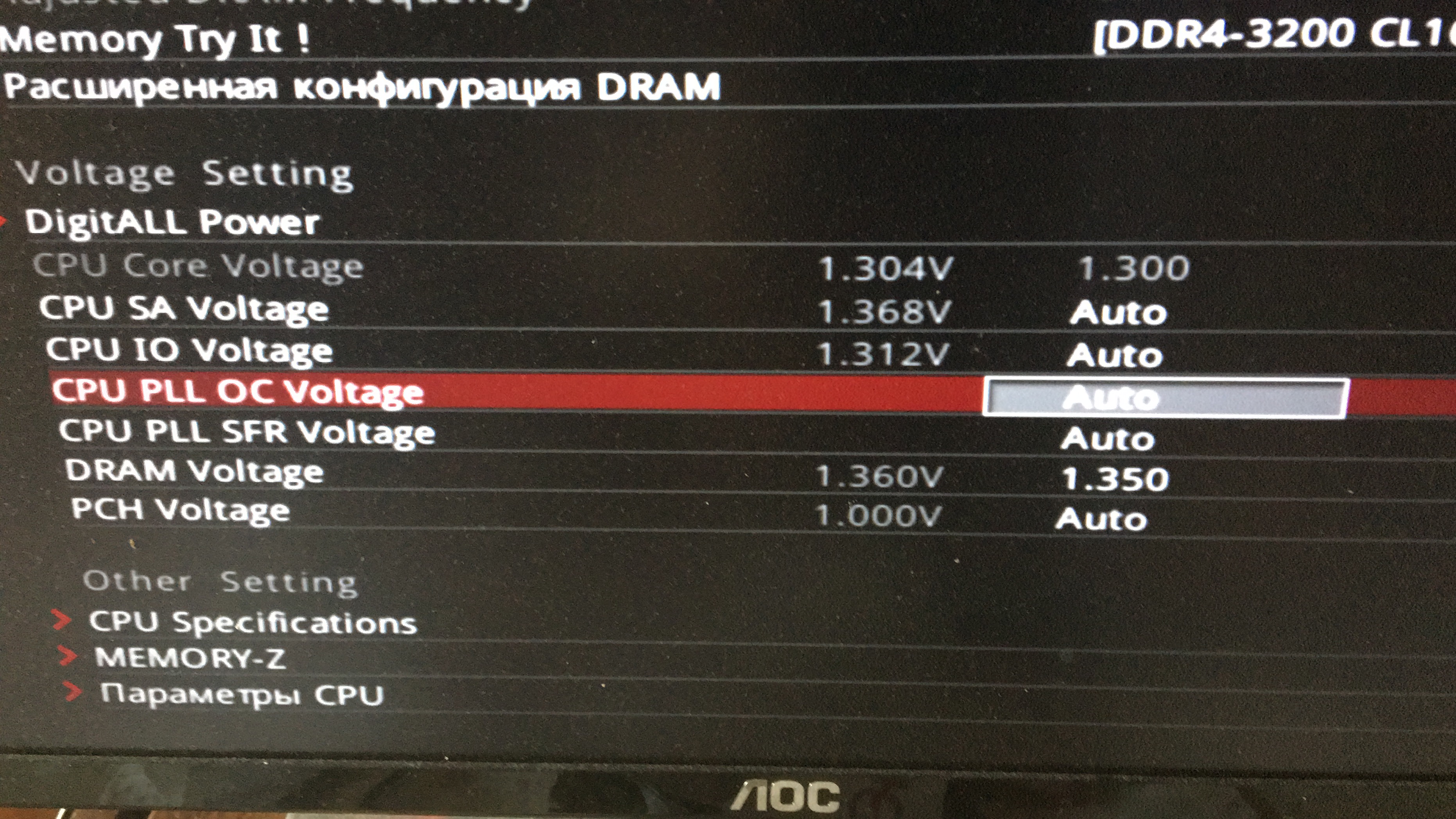

Разогнал свой i7-7700k на матплате MSI TOMAHAWK ARSENAL GAMING EVOLVED Z270 до 5 ГГц (x48, частота шины 104.33, напряжение 1.4В), но в процессе полезной нагрузки множитель на живой системе колеблется 8-48x. Подскажите, как через BIOS зафиксировать максимальное значение (в моём случае, 48)?
Зачем BCLK трогать? 50x100 ставь.
Посмотрие лимиты Long-Duration Power Limit, long duration maintained, Short-Duration power limit, и CPU Current Limit. Хотя они на K-проце должны быть установлены в макс. Проверь.

Регистрация: 27.08.2020
Сейчас все эти значения стоят на AUTO. Какие рекомендуете выставить?
Ну, можно конечно максимальные, а можно загуглить потребление 7700K 5Ghz и выставить значения с опорой на эти данные. Я думаю без учета кпд преобразователя в разгоне он жрет в рамках 125W, ток соответственно порядка 95А, то есть поставить можно с некоторым запасом. Можно в принципе что-то в районе 150Вт и 105-110А
С перегревом VRM не очень верится, но проверить не помешает (вентилятор на обдув), в том числе что там в UEFI, есть ли такая опция и какое имеет значение.
wusa писал(а):
Уже пробовал, но при 49x100 крашутся тяжелые игры вместе с системой, а при 50x100 бсодит даже рабочий стол.
Множитель на кэш какой стоит?
