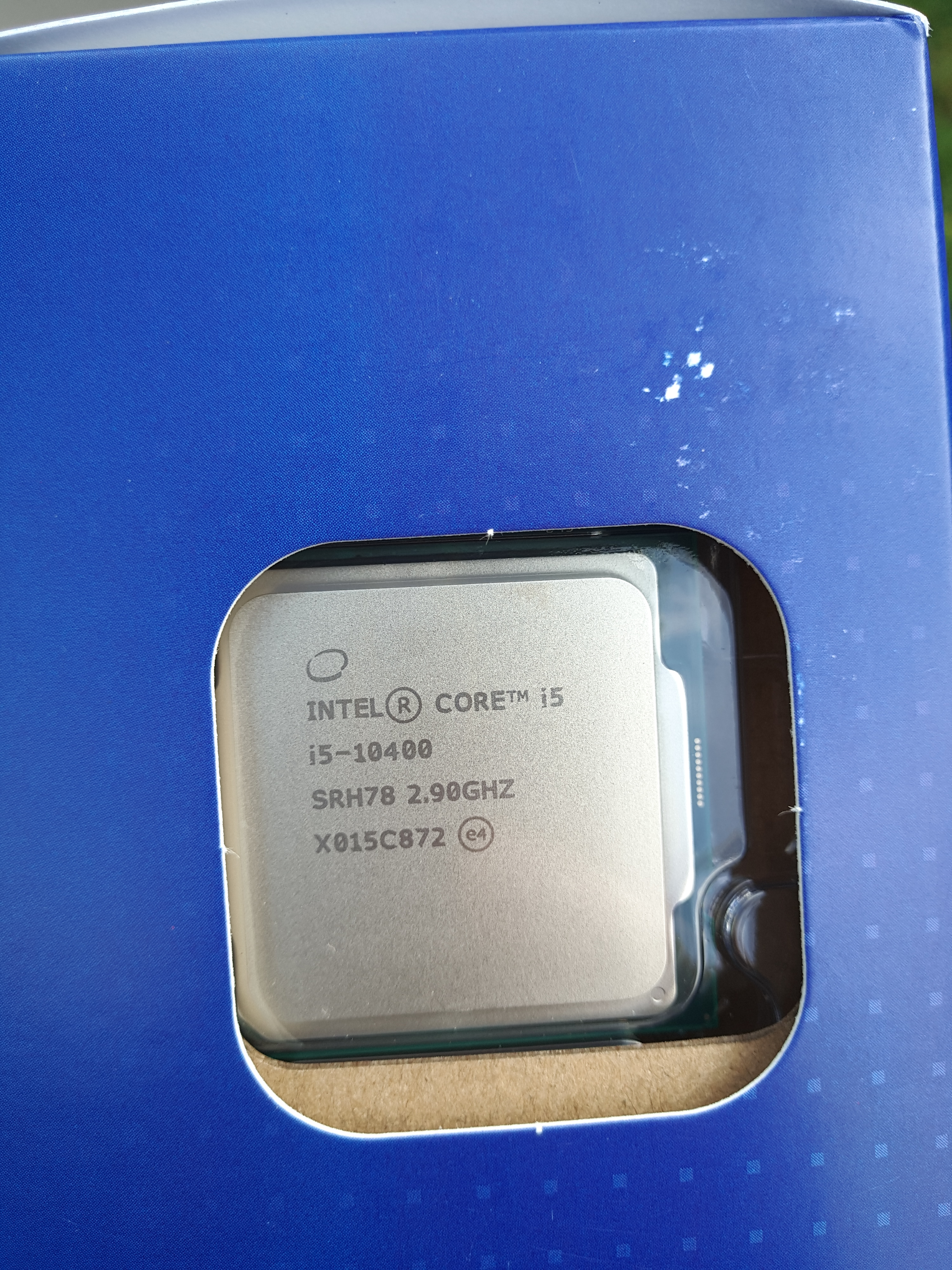

Купил сегодня 10400, с припоем.
P00806-172814.jpg [ 4.66 МБ | Просмотров: 1109 ]

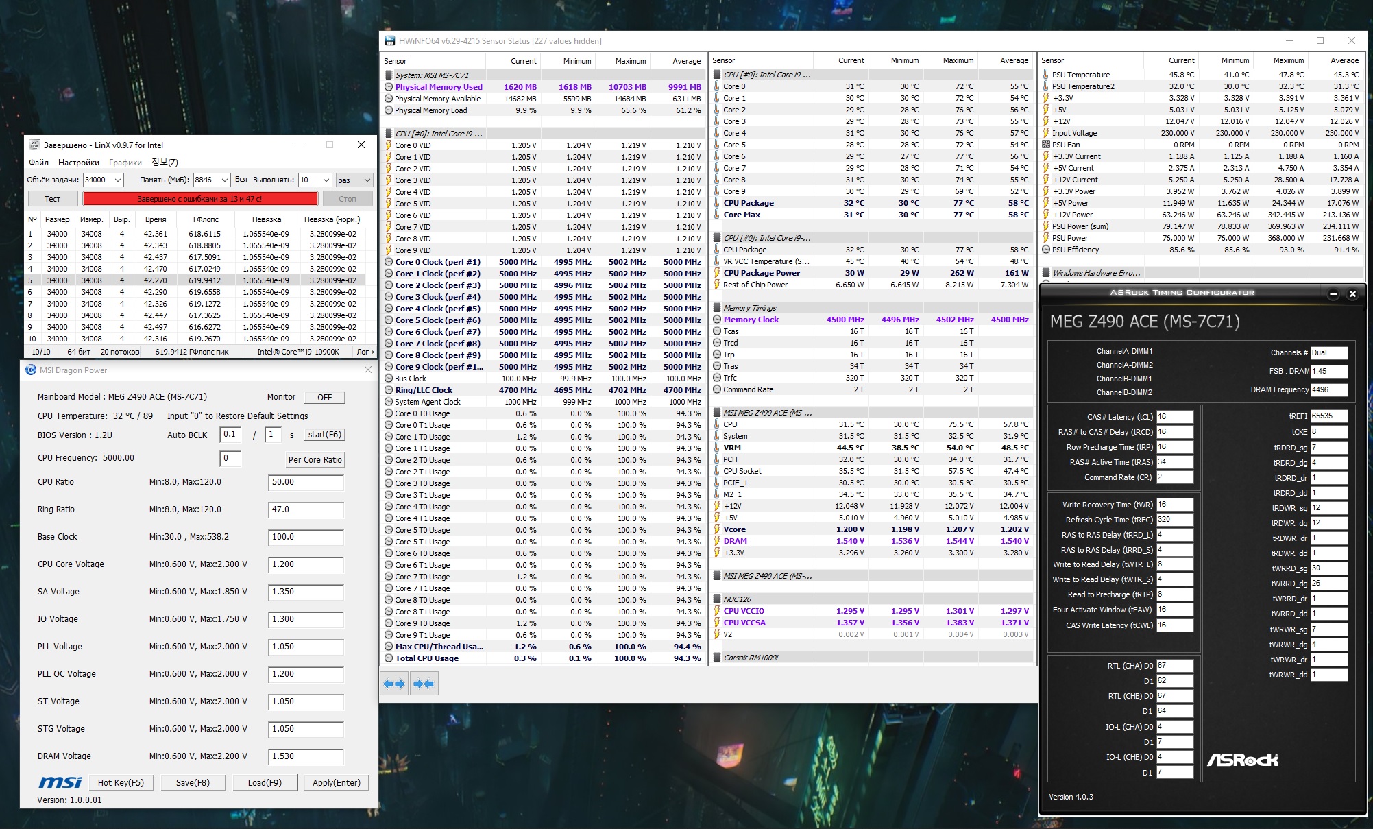

Не могу на 10900к пофиксить проблему с линкс. Пишет про ошибку всегда, хотя невязок нет. В стоке, разгоне-не важно. MSI, ASUS - один результат. Та же сборка на 9900к работает отлично.
Без НТ на 10900к тоже всё ок. Память стабильна. Куда копать?
C7486DCD-A494-46C7-89C4-6FBE9904AD68.jpeg [ 898.34 КБ | Просмотров: 1437 ]
Регистрация: 26.08.2012
Откуда: Мурманск
Фото: 619
Olegdjus
vcore увеличивал и что с лимитами?
★ CPU ☆ Intel 10900KF ★ GPU ☆ ASUS 3080 Strix OC ★ DDR4 ☆ G.Skill Trident Z 3200C14 ★
