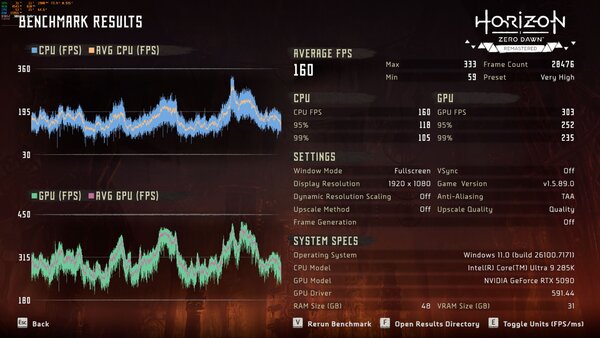

UTU писал(а):
думаю продать ее и взять либо udimm 8000cl38 1.4B и активировать 200s boost, либо cudimm 8800cl38 1.4B при xmr1
У 200s основной плюс - прилично разогнанные d2d и ngu шины, проще (и стабильнее) их вручную разогнать. А разница между 7200 и 9000 не такая и большая.

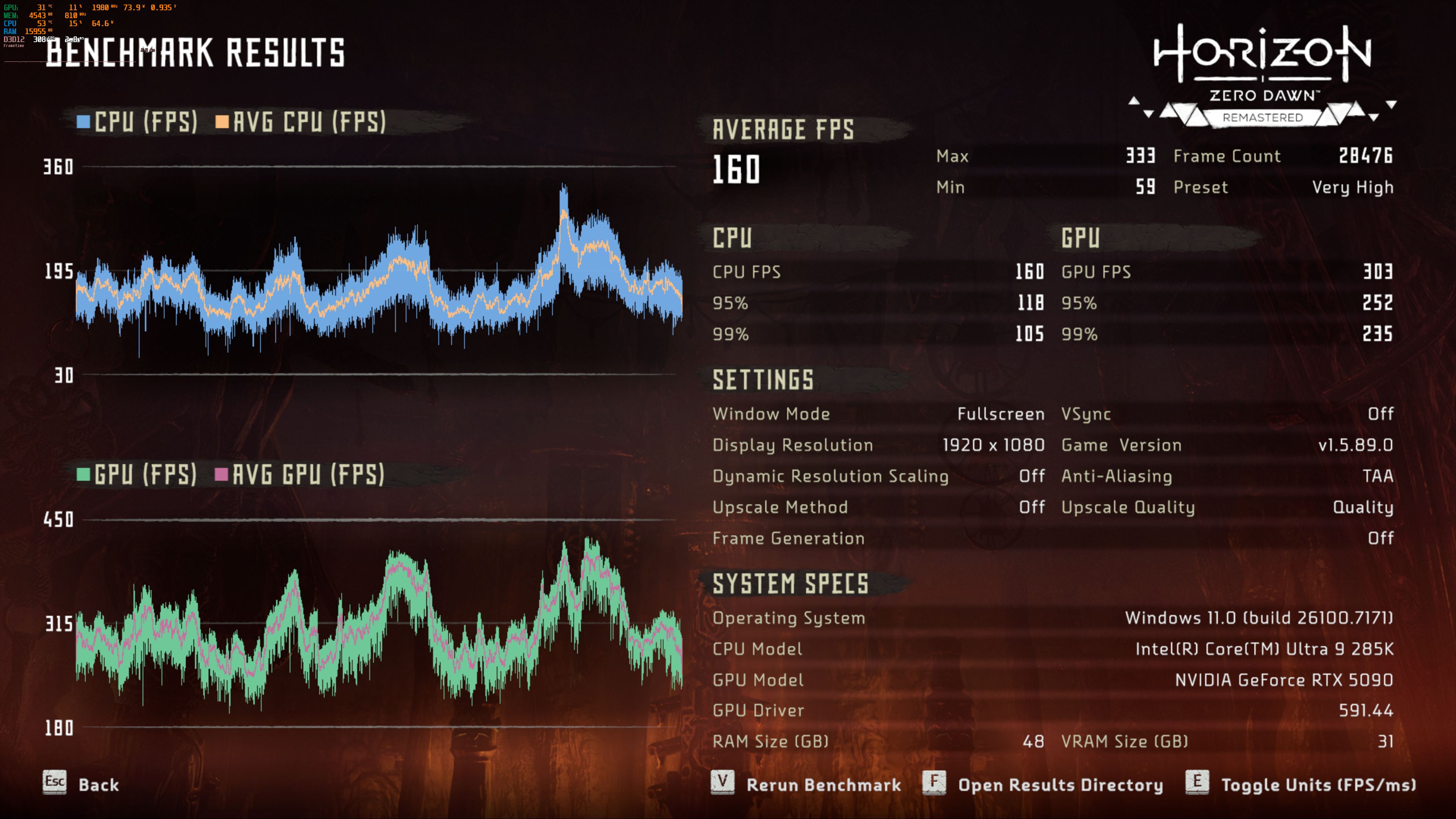

Вот как-то давно делал тест в 1080p (проц тут в стоке)
jedec 6400cl52
stock_jedec6400.jpg [ 579.54 КБ | Просмотров: 1285 ]

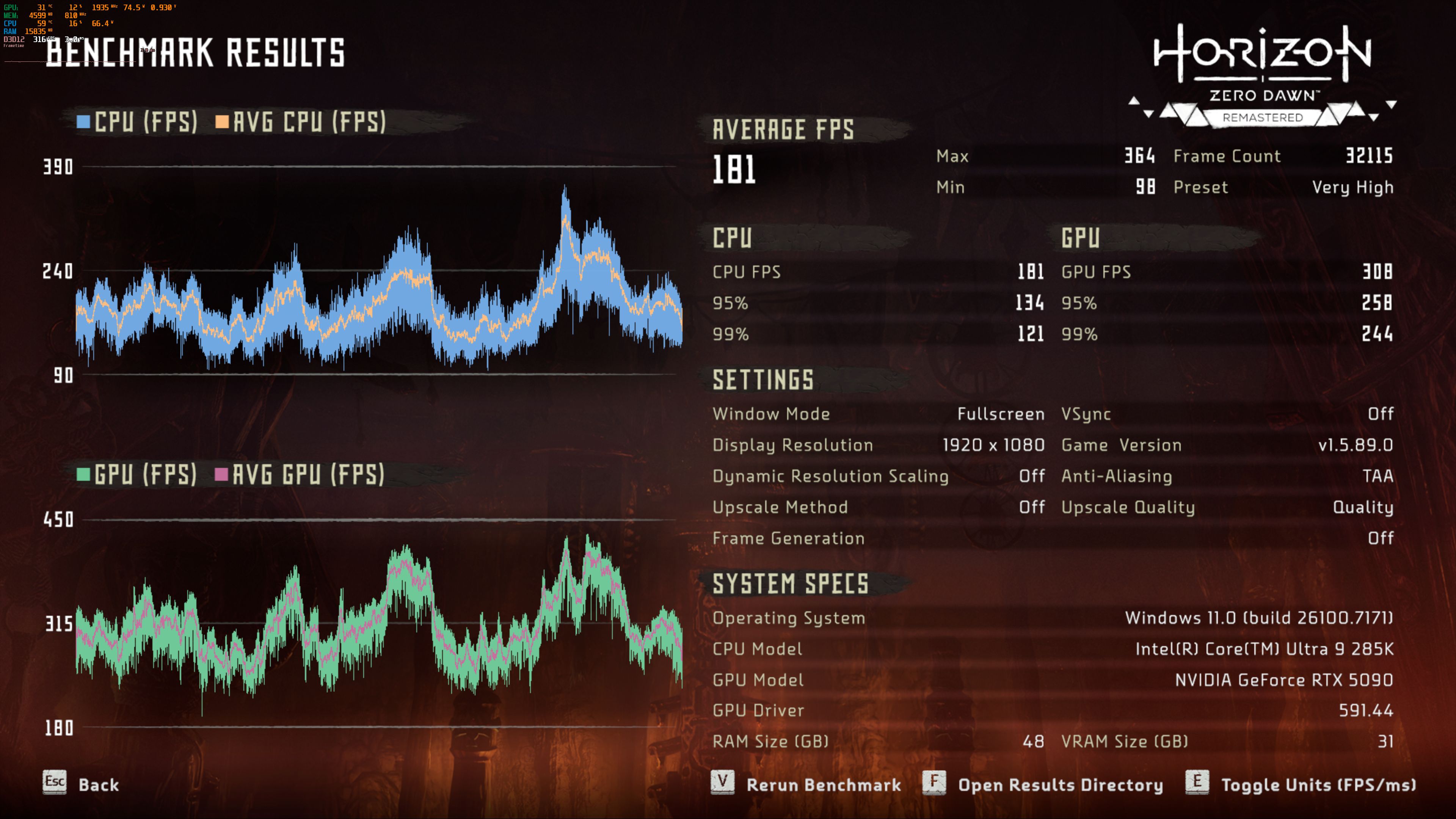

6000cl30
stock_6400cl30.jpg [ 582.37 КБ | Просмотров: 1497 ]

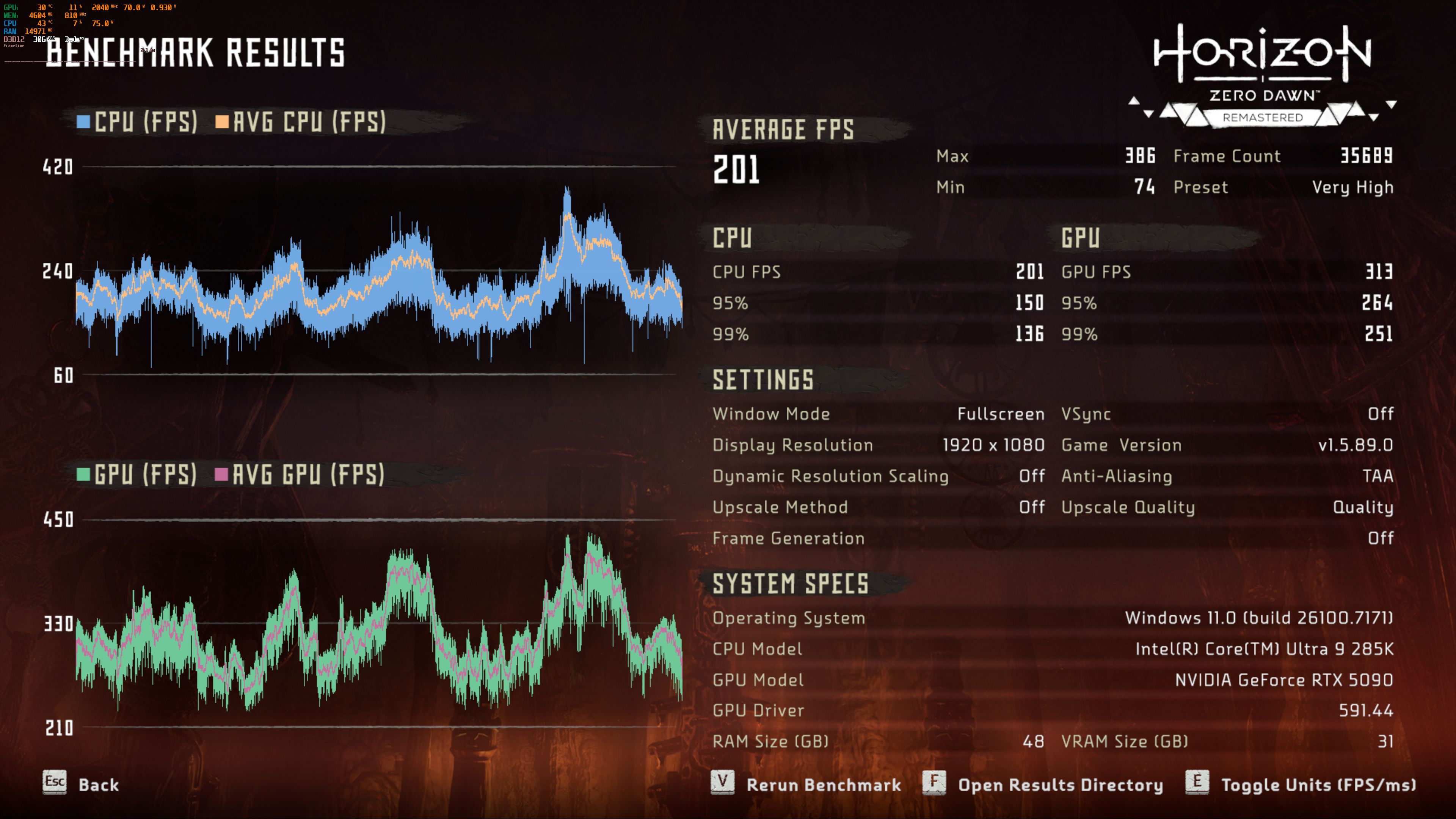

9000cl38
stock_9000cl38.jpg [ 570.52 КБ | Просмотров: 1497 ]

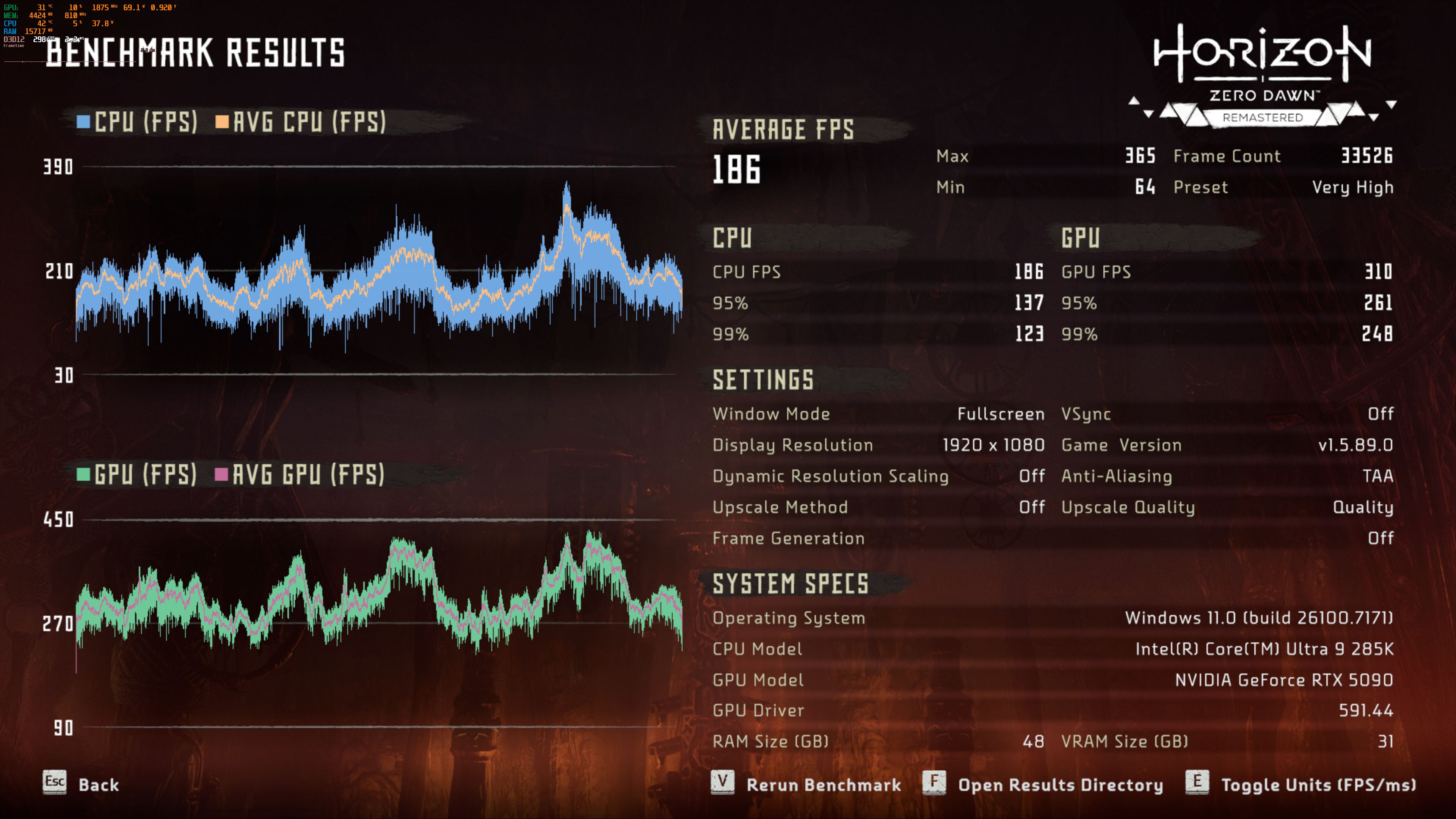

d2d 30, ngu 32, ring 40, 9000cl38
oc_9000cl32.jpg [ 580.61 КБ | Просмотров: 1497 ]

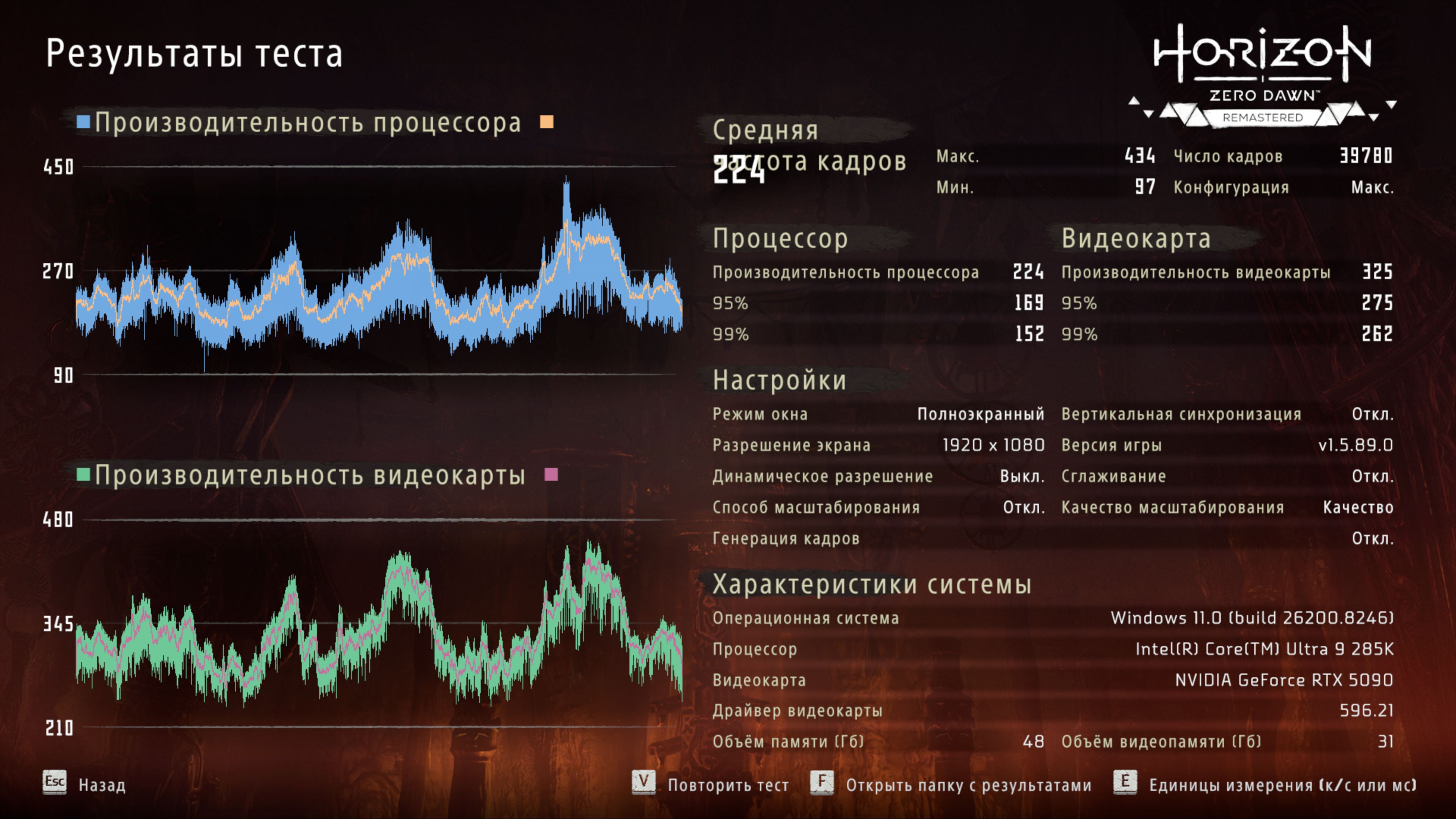

сейчас - p5800, e5200, d2d 38, ngu 34, ring 42, 8800cl38 (с последним апдейтом биос 9000 не завелось)
cpu_oc_8800cl38_2.jpg [ 605.64 КБ | Просмотров: 1428 ]
