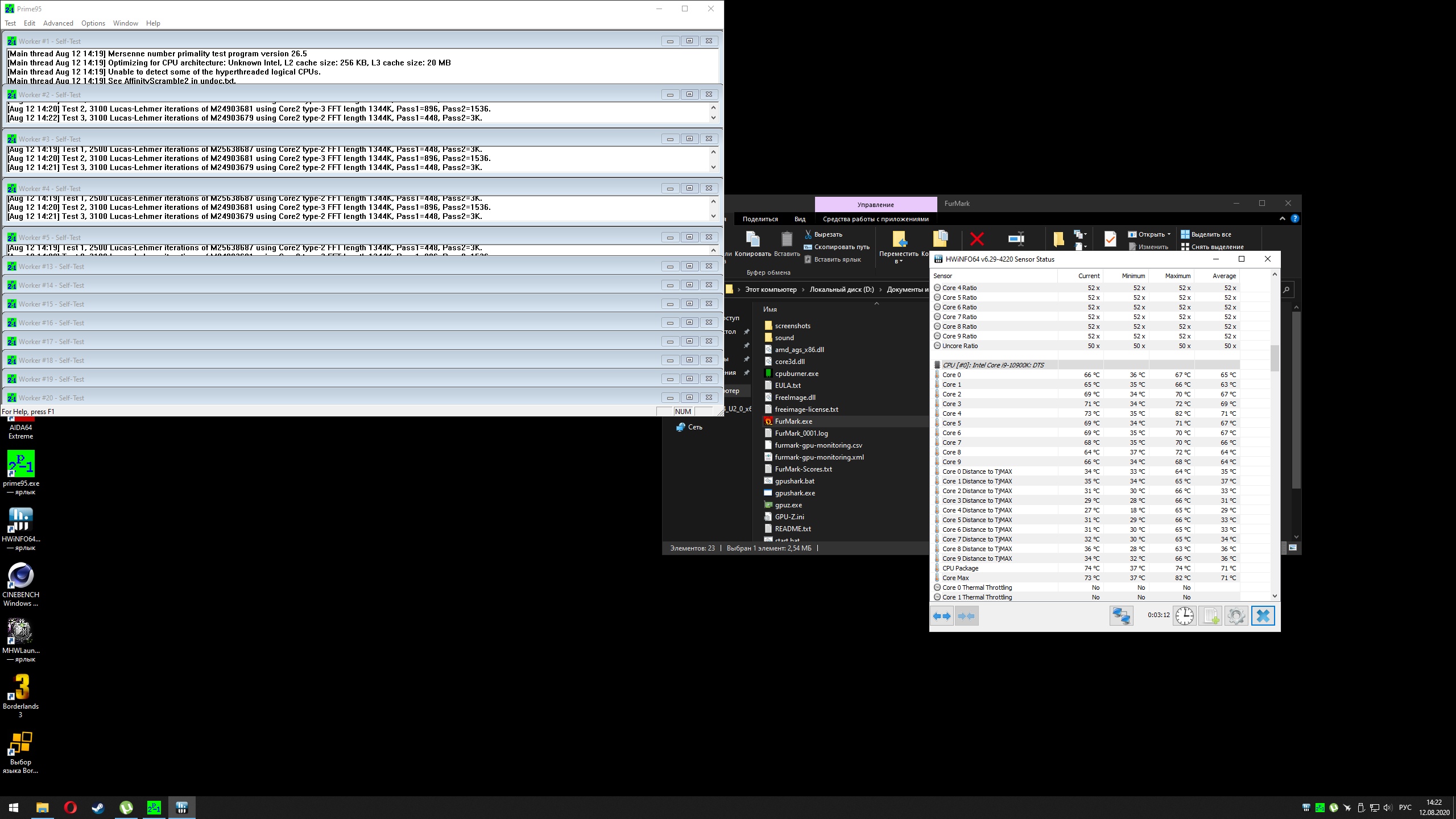

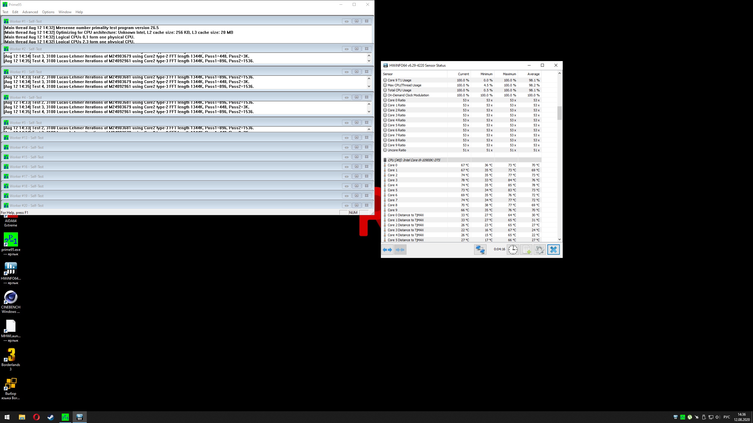

Привет всем! Нормальный ли это результат и температуры для 10900к? Все тесты с HT.
5300ядро / 5100шина, 1.4в (мб может меньше, еще не тестил напруги вниз)
Также этот проц может 1.32в 5200/5000.
Не знаю, какой конфиг лучше выбрать.
5400 стабильные не смог пока добиться из-за температур.
52-50.jpg [ 658.11 КБ | Просмотров: 895 ]
53-51.jpg [ 580.25 КБ | Просмотров: 895 ]
память у тя какая 2133 :D
Не пойму, ты хвастаешься или издеваешься? :D
Ты чем там охлаждаешь?
3900/15-16, дальше 4 планки не едут нормально. Это проблема именно планок. Они старенькие уже, 2018 года. Хочу обновиться.
Ни первое, ни второе. Я не понимаю что на нем норма.
Охлаждаю кастомной водой, но как я понял, этот проц пофиг чем охлаждать, кристалл маленький, нормально невозможно снять температуры.
Смотрел обзор, где 10900к охлаждали водой с элементами пельтье. Вода в контуре была 7гр. В итоге процессор все равно был горячим.
Мой контур покрывает проц, видеокарту и озу, 30гр температура воды в среднем.
Мне интересно, есть ли здесь люди, которые смогли добиться стабильных 5400?
Плюс до конца не ясно, являются ли мои температуры нормой. Иной раз вижу скачки температуры в виде пиков. Я не могу понять, это особенность процессора или вода чудит...

Ну в момент загрузки игры/уровней(многих игр) нагрзука на процессор может быть около 100%. Но вряд ли там используются avx инструкции - поэтому нагрузка не будет дотягивать до linx или prime small fft(и температуры соответственно тоже).
Как играют на воздухе? Так же как и ты.. Загрузка уровней сколько там времени идет? 5-10 секунд? За это время теплоемкости нормальной башни хватит, чтобы переварить резкий скачок температур. А потом обратно отдыхать при потреблении в 50-70вт.
Ну и выше тест из прайма... что было выбрано при старте? Blend небось? Самая высокая мгновенная нагрузка это small fft(2ой пункт вроде) - им обычно и сравнивают результаты.

Тест 100% с отключенным AVX2... при такой напруге темпа на кастоме будет как миниму 95-98С.
Выкладывать такие скрины HWiNFO - курам на смех... даже потребления не видно, которое в лучшем случае будет ~250W при таких темпах...
Да, это не AVX, видно по минимальным температурам: ничто не сможет удержать температуру с такой дельтой на мощности в 300+ ватт. Ну и задача там кастомная, причем для тестирования памяти, а не процессора... на 4 минуты. Ничего в скриншотах особенного нет, у меня на воздухе будет примерно так же. На 5200, скорее всего, даже лучше, а на 5300 похуже.
Что касается самих температур (как ответ автору скринов), то они вполне рабочие, можно так оставлять.
