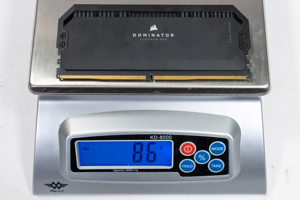

на доминаторах радиаторы весят по килограмму
Цитата:
я про температуру памяти
так контроллер памяти находится в процессоре, поэтому увеличение sa / mc может влияеть только на температуру процессора, а на температуру памяти только vdd vddq могут влиять
intel 285K, ROG Ryujin 360 III extreme, Dominator 64GB, ROG Z890 Hero, RTX 4080 Super FE, SB ZxR, ROG 1200W, ROG XG27AQDMG
Регистрация: 31.07.2009
ну не по кг :-)
такие же?
9.jpg [ 160.24 КБ | Просмотров: 445 ]
