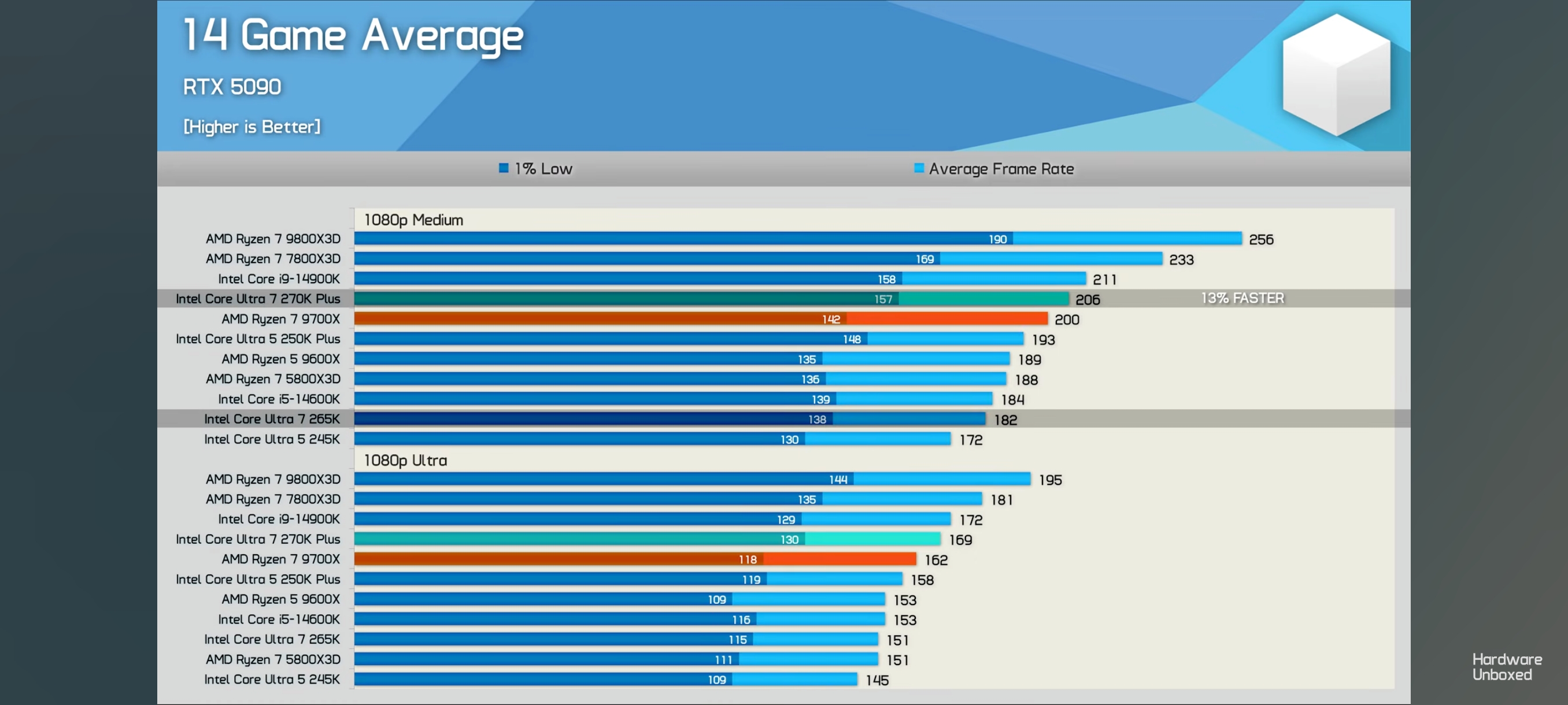

Gnome-x писал(а):
Как я понял из обзоров то 270К vs 265К на Z890 это 1-10% максимум
Agiliter писал(а):
Не даст.
Хотя , наверное вы правы . В среднем 10-12% в стоке разница не существенная и больше возни будет , чем профита . Этот прирост можно было бы получить просто купив правильную материнскую плату на z890.
250к/270к интересены к покупке с нуля на базе среднебюджетного чипсета b860.
Screenshot_2026-05-16-18-38-24-779_com.google.android.youtube.jpg [ 672.15 КБ | Просмотров: 1047 ]

В этом обзоре вроде даже 200s boost не включали на первых arrow lake. То есть разница и того меньше.
Я сам хотел поменять 265К на 270К, даже забронировал новую поставку на авито, но что-то чем больше новых обзоров,
тем больше сомнения в тратах на такой прирост. Да ещё 270К порядочно горячее. Жду обзор i2Hard и делаю окончательный вывод,
но подозреваю что 265К я не поменяю.

Gnome-x В QHD (судя по монику в подписи) ещё меньше приростhttps://www.techpowerup.com/review/intel-core-ultra-7-270k-plus/20.html
Смотрел обзор на Techpowerup https://www.techpowerup.com/review/inte ... us/23.html
https://www.techpowerup.com/review/inte ... us/16.html
В среднем в рабочих и смешанных нагрузках на 7-8 градусов горячее, при этом в этих сценариях: компиляция, рендер, игровые движки, web-ка очень близко всё по производительности, да же научные расчёты, не везде отрыв существенный, и +4 Е ядра никак не спасают. Виртуалки, серверные и ява машина, почти то же самое или близко.
в играх поменьше "добавка" температуры, и побыстрее, но в 2к уже не однозначно и не везде - пару фпс туда сюда
https://www.techpowerup.com/review/inte ... us/20.html
пожалуй я лучше вложусь в топ память. Это будет профитнее по задержкам и минималке с комфортом.
20/20 оказался ближе к 24/24,чем я думал. На z890 хорошей мп его можно потюнить вполне не плохо, и добавить газку. Морально я не готов отдать 35к за просто почти то же самое, и прибавить к температурам сверх того что сейчас у меня - в играх "красиво и прохладно" и получить из дельты 55-70С, ещё больше на 3-4С, а в софте и тяжёлом рендере с 78-80С превратить это под 90С. Нафига это надо спрашивается....), с 245к/250к без вопросов апнулся бы...а тут - хер знает. Почти шило на мыло..265к на мой взгляд по производительности на $ и потребительским, температура/общая производительность, получился топом. Кто его урвёт за 28-29 Oem, будет крайне доволен.
