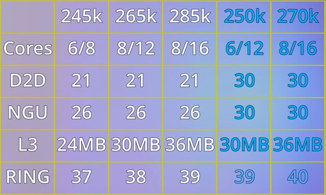

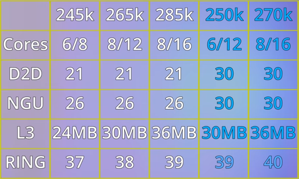

boeng писал(а):
270k plus ngu сток 26
Сравнительная таблица
ASRock Z890 OCF, Intel Core Ultra 9 285K@56/51, DDR5 Hynix M-Die, GB OC RTX 4090, Samsung 32" NEO 8

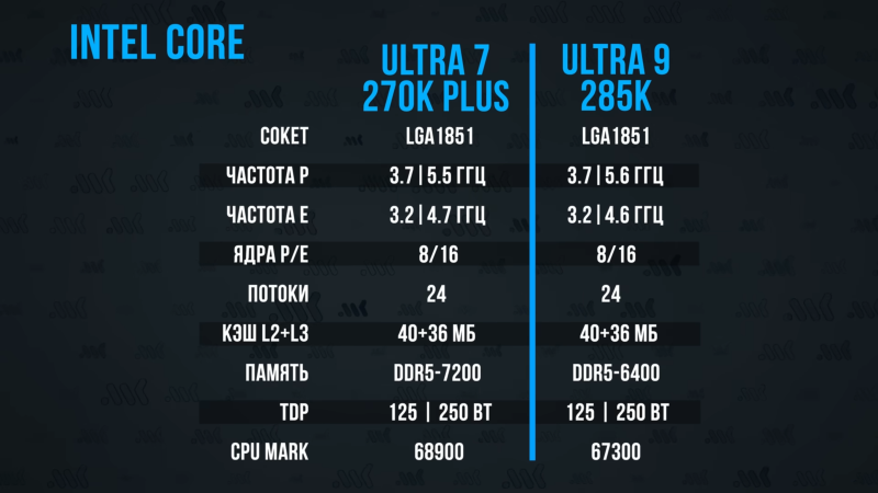

Вот отличия, чтобы все было понятно:
По шинам в стоке, между первой серией и Plus
С выходом Core Ultra Plus 1851 стала норм.png [ 217.33 КБ | Просмотров: 1155 ]
По частотам между 285K и 270K Plus
Intel Core Ultra 7 270K отличия от 285K.png [ 165.48 КБ | Просмотров: 1155 ]
14700KF EKWB⌗ |MSI B760M Gaming Plus WiFi D4 |Iceberg 240 |INNO3D RTX5060 |32Гб DDR4@4000 DJR∙DR CL17 |18Тб NAS-grade DAS |1ST DK D3-B |ASUS VA27AQSB |PPG-850-C |W11
Регистрация: 29.03.2017
За суммирование L2 надо выдавать букварь.
Куратор темы
Регистрация: 27.07.2015
Agiliter Маркетинг нынче такой, его кстати начали в АМД. Интел просто решил не отставать :D
