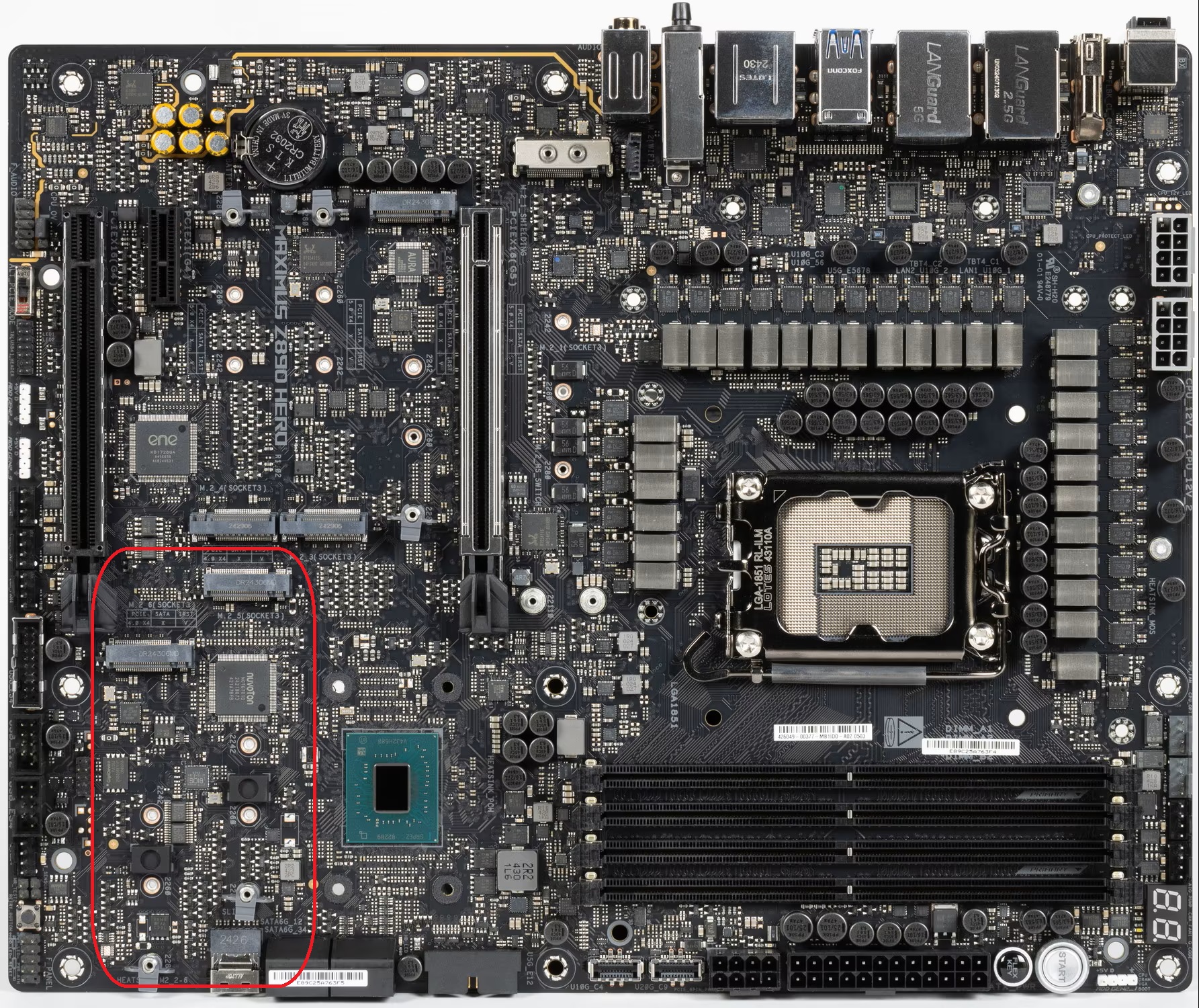

парни как думаете сколько процентов я потеряю в производительности 4080super если вкорячу в мать третий m2 диск?

boeng так ты воткни его в чипсетные m2 и ничего не будет с основным PCIe.

ivanch88
так я уже 2 диска поставил. хочу третий.
intel 285K, ROG Ryujin 360 III extreme, Dominator 64GB, ROG Z890 Hero, RTX 4080 Super FE, SB ZxR, ROG 1200W, ROG XG27AQDMG
Регистрация: 31.07.2009
boeng буквально 5 секунд в поисковике - у тебя 6 слотов всего: m2_1 и m2_2 - слоты от проца, m2_3 и m2_4 - тоже от проца, gen5, режут PCIe до x8, m2_5, m2_6 - слоты от чипсета.

ivanch88
понял. спасибо
Вот обзор платы https://www.ixbt.com/platform/asus-rog- ... eview.html
Схема разводки для PCI-E, процессор и чипсет
Потом гляньте в HWiNFO64 (датчики), самый низ, WHEA или в журнал Винды-Система(WHEA‑Logger) на наличие ошибок, код 17. Есть такая болячка у Асус. Понаблюдать при копировании или записи или тестом. Результат отпишите здесь. Ставить М.2 в слоты работающие от чипсета на линии (PCI-E v4.0).
