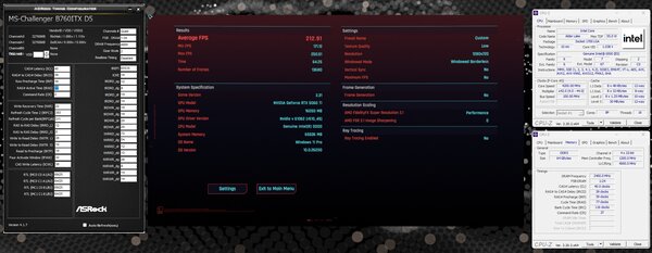

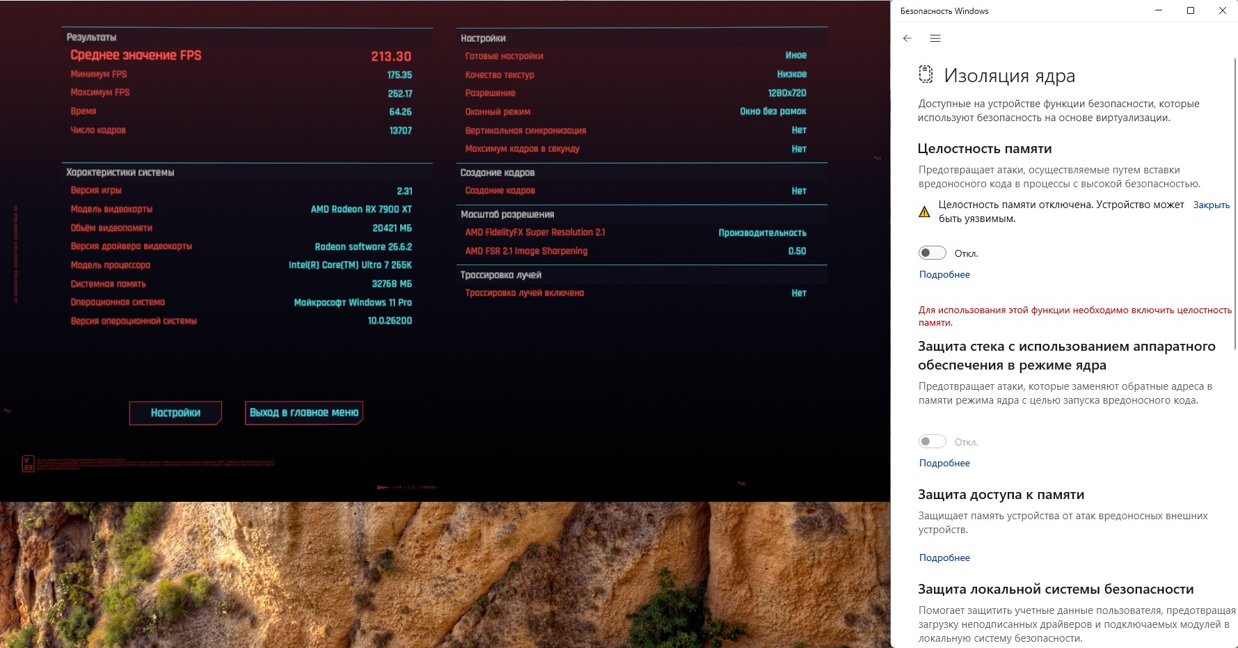

Регистрация: 06.01.2015

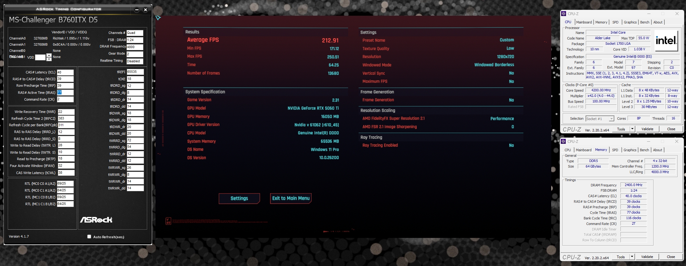

kiberman
i7 265K 5600CL40
213fps
265k_CP77_5600CL40.jpg [ 288.87 КБ | Просмотров: 476 ]
i9 12900HX@4.2GHz 8 p-cores JEDEC 4800CL40 (тайминги сток)
212fps
12900HX_8p_CP77_4800CL40.jpg [ 1004.33 КБ | Просмотров: 476 ]
i9-12900HX@5GHz| RTX5060TI16GB| ADATA 64GB DDR5 6K| MSUN B760ITX| XPG BLADE S70| LG 27GP850| DPCOOL CH160| CTECH PPS-650FC| A4TECH B800| CMASTER MM711| LTECH G435

stockclock
На нормальных настройках 265к должен был быть быстрее 14900к:
Есть настройки которые влияют на процессорную производительность такие как трассировка лучей , дальность прорисовки и.т.д. поэтому тестировать процессор на минимальных настройках по моему не совсем правильно.

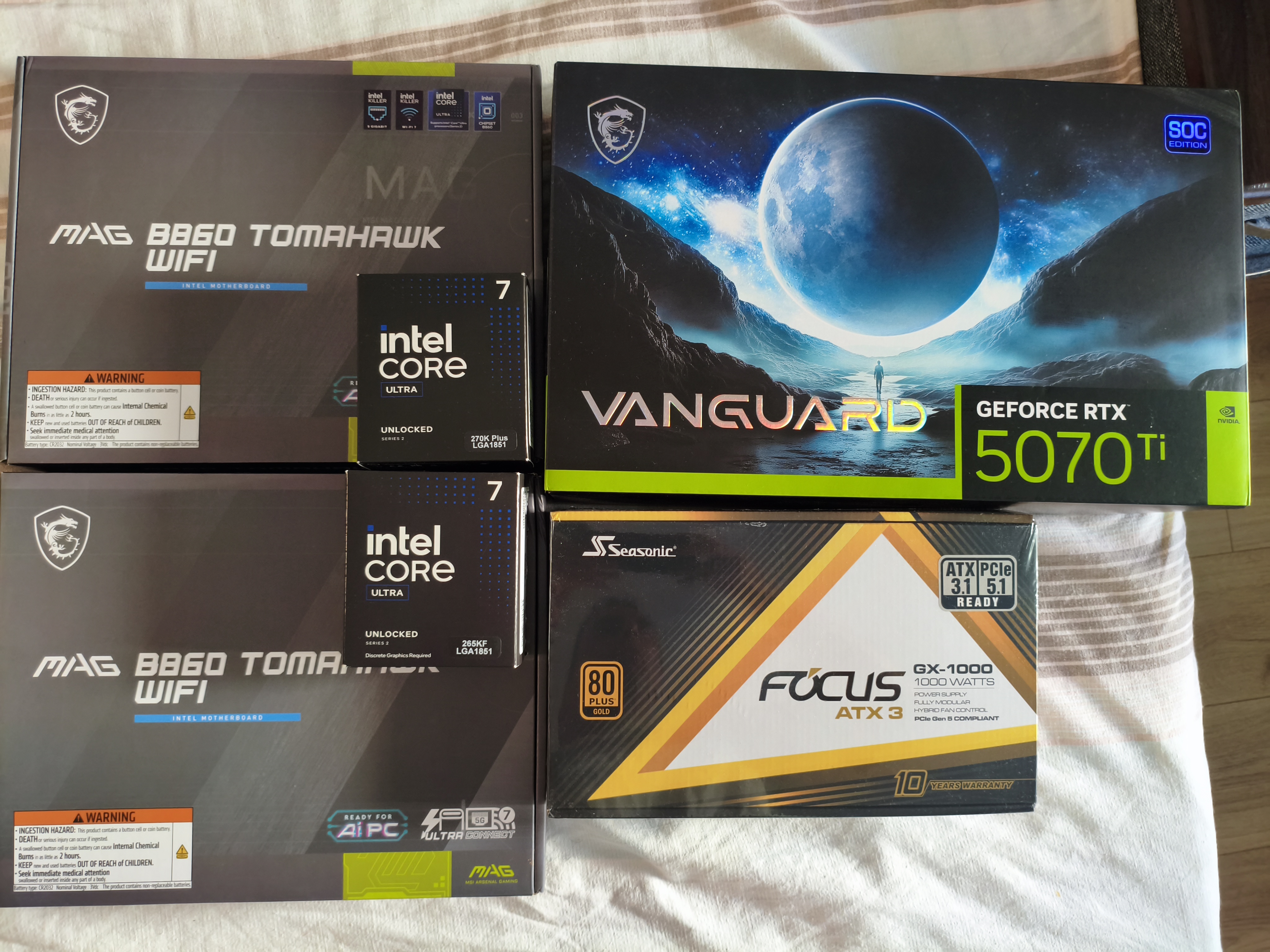

Пришел мой второй комплект 270к с msi b860 tomahawk и апгрейд с 13700к/msi 790 a-pro обошёлся приблизительно в 150$ :D
IMG_20260701_173334.jpg [ 3.96 МБ | Просмотров: 418 ]

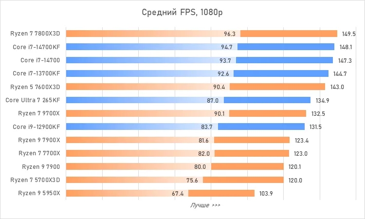

На нормальных настройках его уже протестировал 3dnews. Память у всех одинаковая - 6400. (А то есть сайты типа одного немецкого которые ставят сток память в 5600 для 13-14 и 6400 для 200-х)
По итогам дюжины игр, победой над 14900К там не пахнет.
3dnews_test.jpg [ 115.58 КБ | Просмотров: 343 ]

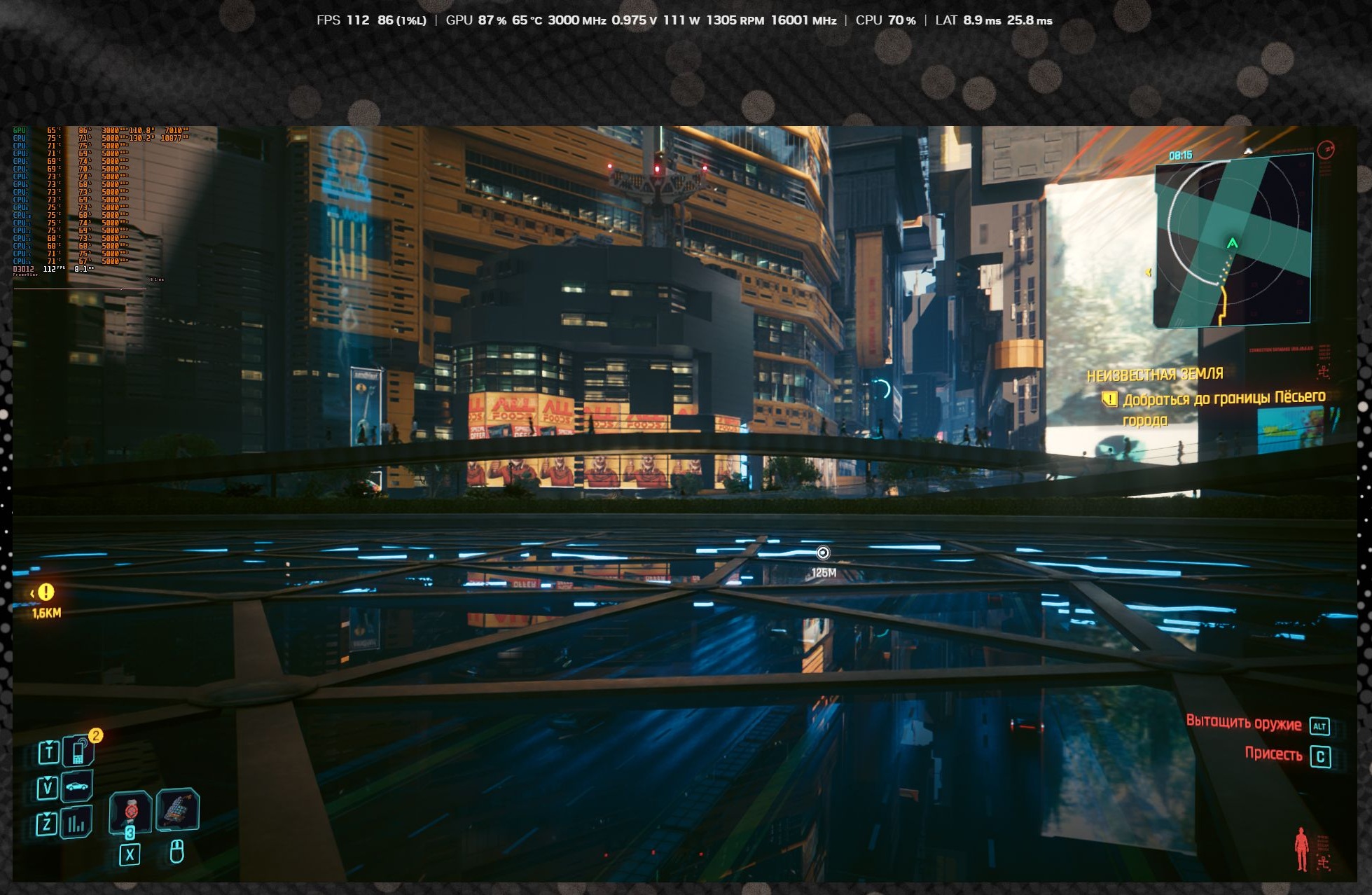

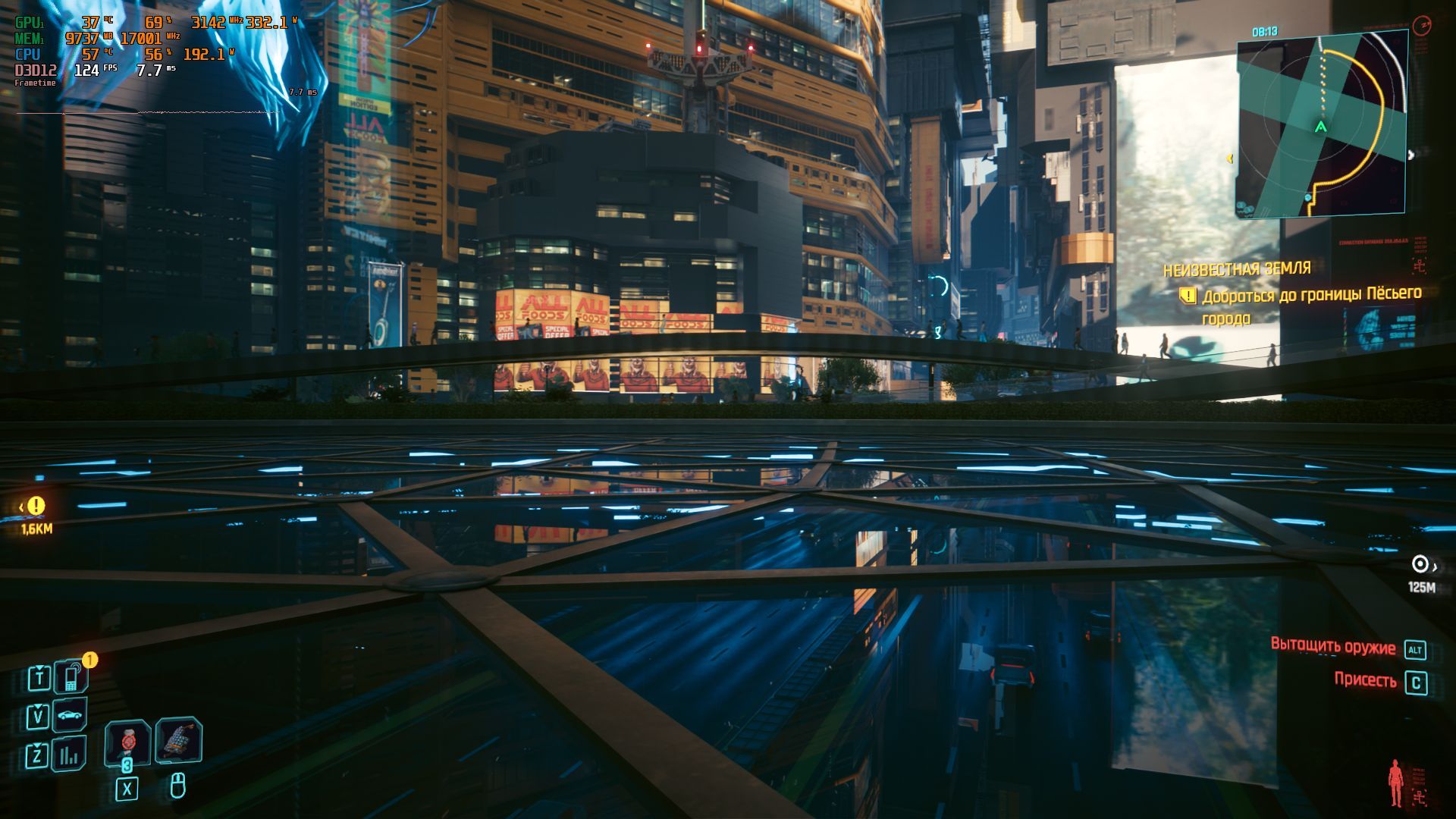

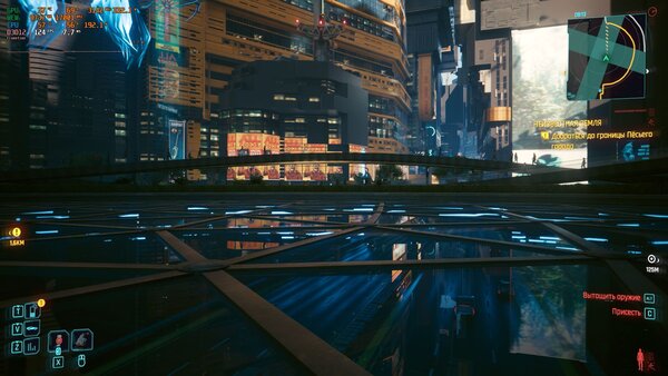

На форуме тоже сравнивали в CP77 на ультрах с трассировкой пути:
12900HX@5GHz 8 p-cores RAM 6000CL28 - 112fps
12900HX_8p_CP77_ram6000CL28_RToverdrive_crowd_high__crop.jpg [ 554.72 КБ | Просмотров: 343 ]
285k p57/e52 8933cl38(ivanch88) - 124fps
285k_CP77.jpg [ 257.36 КБ | Просмотров: 343 ]
У него упор в цп хрен сравнишь корректно без мощной карты.
1. Встроенный бенчмарк не грузит цп толком.
2. Настройки которые грузят цп довольно неплохо грузят и видеокарту. 4060 не может загрузить 14600k даже если она рендерит картинку 128x72. Нет я нее забыл 0. :lol:

Sergiu Bunacalea писал(а):
А при чем здесь 265к и 14900к?
Так CPU и сравнивали, упор в CPU и должен быть. А карта у него чилит, мощнее карта не нужна.
