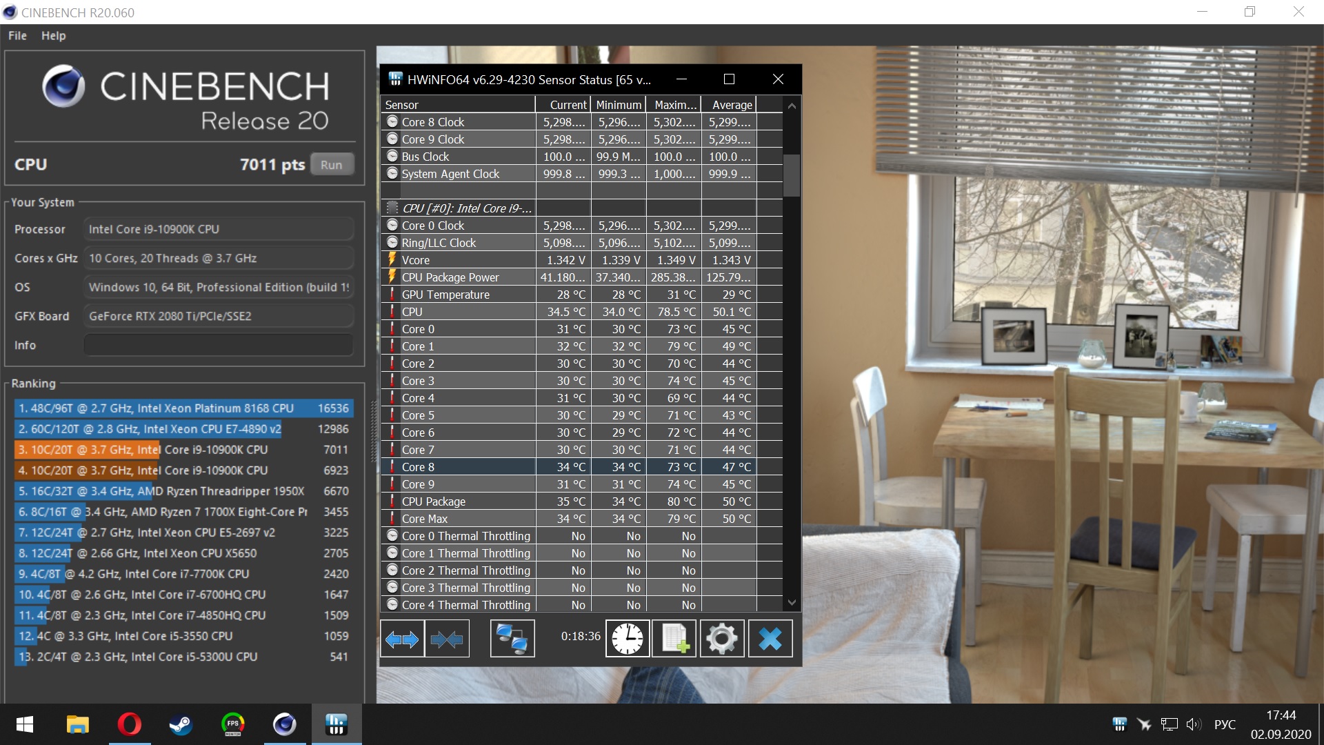

Ребят, кто в курсе, Синибенч Р20 сильно реагирует на разгон озу?
Сейчас гонял тестики, с ребятами соревнуемся цифрами и хочу понять, если я поменяю свои 4500/17-19 синглы на 4133/15 (4300/16) дуалы, я увижу профит?
p20.jpg [ 577.97 КБ | Просмотров: 1092 ]
Регистрация: 08.05.2008
Откуда: Ленинград
Никак не реагирует.
Какой профит (и где) вы рассчитываете увидеть с такими высокими характеристиками? Хотите увидеть профит - купите более производительную видеокарту.
