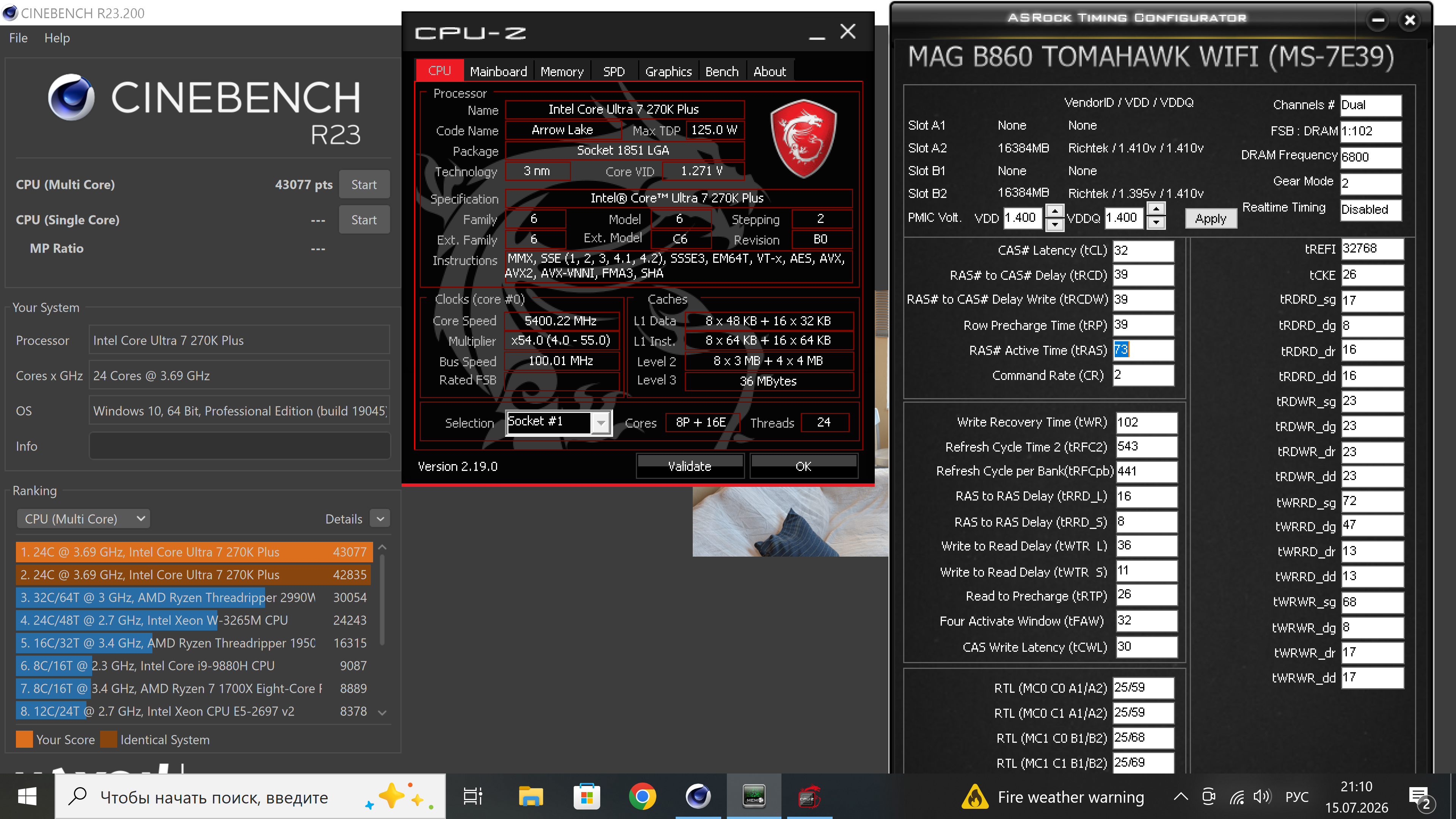

Регистрация: 09.05.2020
с лимитом по температуре в 90 градусов , вполне комфортно на воздухе на 270к в многопотоке и набивает 43к в синбенче как в стоке на хорошем охладе.
получается что можно обойтись в многопотоке воздухом , который с трудом вытягивает 200вт и без андервольта, при этом сохраняя практически стоковую производительность .
под 24 ядра так и просится 360mm aio, но не хочется все это перебирать
Снимок экрана (2).png [ 1.26 МБ | Просмотров: 892 ]
Регистрация: 06.06.2014
Откуда: СПб
а в лимит по температуре при этом упирается, или еще остается запас?
Скорее всего , что упирается. Завтра проверю.
С лимитом на 210вт максимальная температура около 89 градусов и набирает 41к, а без записи около 42200, что чуть меньше чем с лимитом по температуре:
Откуда: СПб
Спасибо, пытаюсь определиться с процем под возд.охлаждение.
245к есть, но чуствуется что под воздух можно проц и постарше)
