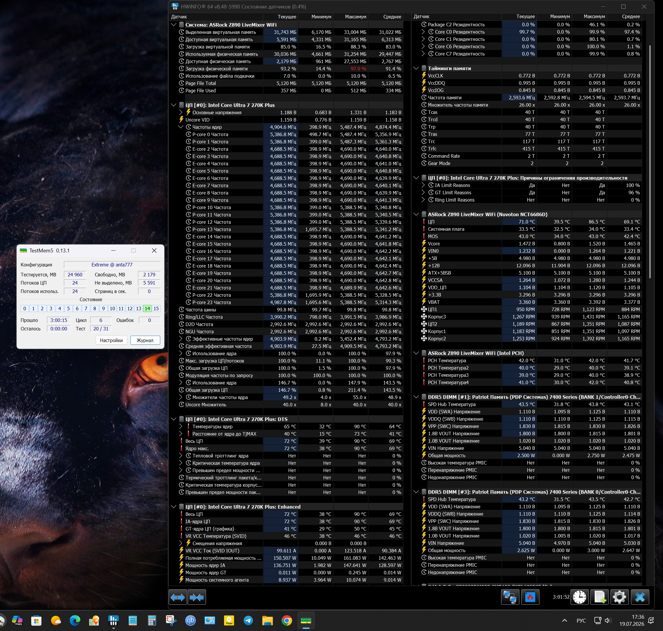

Здравствуйте, совсем недавно перешел на платформу 1851, камень 270К Plus, мать Asrock Z890 Livemixer WiFi, буквально вчера делал тест оперативной памяти и заметил, что пиковое значение Vcore по датчику показало 1.520В, это нормальное напряжение для данного процессора?

Да. Это не vcore, а напряжение на выходе регулятора материнки.
Может быть ошибкой вывода информации.У меня HWINFO показывает Vccsa от 0! большую часть времени до 1,55 в пике, хотя в биос стоит 1,2.
День добрый, слева столбец, выше Uncore Vid.
Основные напряжения, 1.331в -максимум у вас,это то что подает DLVR на P1 - разверните и сами посмотрите. Автор Hwinfo сам описывает их, в том числе указывая в таблице ниже, для VID для uncore компонентов - чем отличается запрашиваемое- подписывая их как VID.
На Асрок желательно использовать, последний HW 8.51, и прошивку на мп. Некоторые датчики с чипа контроллёра, не подписаны, но идут как VIN0/1 в разных разделах, то же могут указывать на реальный vcore, обычно он практически совпадает с усреднёнными DLVR показаниями в левой таблице, плюс минус 10-20милиивольт, так что не переживайте 1.5в в туда не подаётся, да же если запрашивается ядрами, DLVR порежет с дельтой около 200mv. И на ядра прилетит те же 1.33в-1.35в.
Защита "от дурака" в исполнении Интел, и лишней головной боли. В стоке и на обновлённой frimware для вашей мп, цпу ничего не угрожает с большим запасом прочности.

kiberman писал(а):
Спасибо за развернутый ответ) Как много нюансов на этих новых процессорах. И да, процессор используется в стоке. Биос также установил самый последний, без него , собственно, мать даже не понимала, что за проц установлен :crazy:
