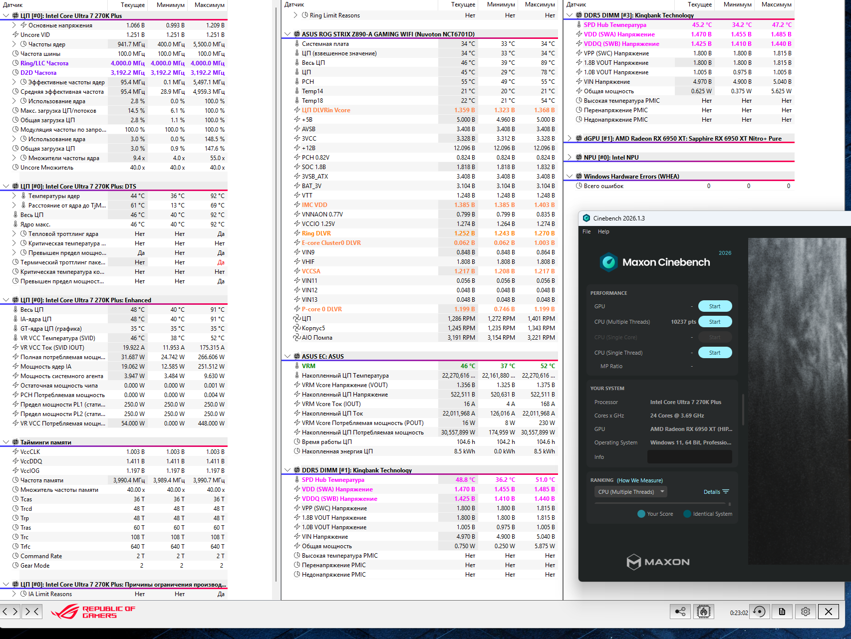

Решил и я прогнать сб26, проц настроил ручками 5.5ГГц Пкор, 4.7 ГГц Екор, на моей асус плате показывает сп92, Пкор сп97, Екор сп97, напруги и ллц выставил руками, 1.205 Пкор, 1.05 Екор, ллц 7 из 8, ринг 1.25, са 1.2, длврин напруга входная 1.37, охлад водянка 3 секции термалрайт фрозен инфинити, помпа 100%, кульки 50% оборотов, результат на скрине:

Регистрация: 22.07.2016
У меня с таким DLVRin около 6000 набирает,хороший проц.
Gigabyte Z890 AORUS ELITE X ICE / ultra270к / PCCooler YS850 / ddr5 6400 / Msi 5070 gaming trio / F D Meshify 2
Регистрация: 04.01.2019
wowan писал(а):
Я ж надеюсь что ты не только входное выставил? Поставь для пристрелки входное 1.4, Пкор 1.24, Екор 1.15, СА 1.21, выбери ллц на 1 ступеньку ниже от самого сильного, отключи твб(термал велосити буст, все три пункта офни), выставь руками 55на все Пкоры и 47 на все Екоры и протестируй, в зависимости от показателей снижай напруги или повышай на ядрах. Забыл уточнить что профиль стоит интел бейслайн, я не снимал лимиты.
