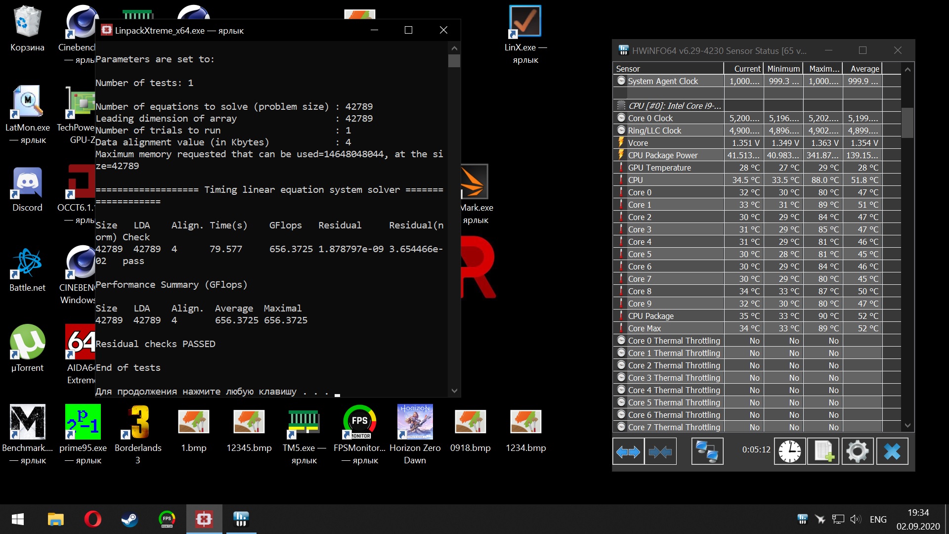

Скажите, пожалуйста, на скрине вообще нормальные значения?
Я не шарю в флопсах и линпаке.
В линксе вообще другие значения.
Здесь на форуме вообще третьи.
Я не понимаю какие значения для этого процессора вообще норма.

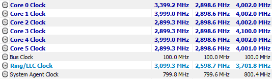

Так, ни у кого нет таких проблем с плавающей частотой SA?
Это не проблема, а норма.

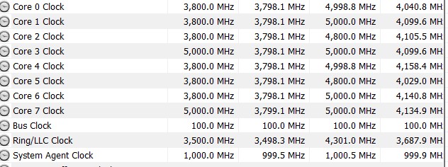

Это проблема? Так не должно быть?

ego0550 писал(а):
Сложно сказать, но на 7700к SA и соответственно частоты ядер не плавали.
У i5 SA 800МГц вместо 1000?
Везде плавали, начиная вроде с Пентиум 4. Называется Spread spectrum в биосе, но все равно не выключается и будет плавать, это абсолютнейшая норма.
На 7700к точно так же плавало все.
14900k 6.2Ghz DDR5 8400 CL36 RTX 5090 WATER COOLING 3300Mhz/34000Mhz.
Наш телеграмм канал https://t.me/game_2hard
Регистрация: 31.12.2010
Spread spectrum в биосе оказывает влияние на частоту BLCK. При его включении начинает плавать еще и частота BLCK, падая до 99,98. При отключении держится ровно 100,00. А вот FLCK плавает все время, не зависимо от включения/отключения спектрума.
Это по дефолту, можно менять через биос.
