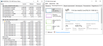

Регистрация: 28.09.2020
AggroShkolyar писал(а):
Не понял. По офф данным на все ядра там же 4.7 максимум и не важно в какой нагрузке?
Я тоже удивляюсь. На 11900 в игре БФ5 4,7 на все ядра. А при работе с браузером, с разным ПО, частота на все ядра держится в районе 5 ГГц до тяжелой загрузки. Правда, у меня в Виндоус 10 стоит режим "высокая производительность". Может, в этом дело.

Регистрация: 30.06.2005
Откуда: Лефортово
А нагрузка на отдельном потоке при этом приближается к максимальной? Мне кажется, что если такой нагрузки нет, то все ядра могут показывать частоту, выставленную для 3-4 ядер. Такая картина может наблюдаться при однопоточном тесте синебенча. А если малопоточное ПО работает постоянно на одном и том же ядре, с большой загрузкой одного потока, то буст всеми ядрами уже не держится. Ну или это искажения мониторинга.

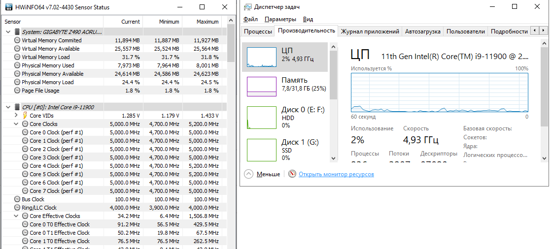

Сделал скрин. Запущен браузер Хром (несколько десяток вкладок и текстовый редактор). Все ядра на 5 ГГц. Иногда, два ядра, могут быть на 5,2 ГГц. И это, фактически в простое. Только хорошая нагрузка и все ядра сразу на 4,7 ГГц. В том же обзоре anandtech написано, что при активации Thermal Velocity Boost 11900 максимум бустит 4,7 на все ядра, а на 5 ГГц только 4 ядра. По факту, мы видим, что это не так. Буст 5 ГГц на все 8 ядер.
П.С. Интересно, что для 5 ГГц мой 11900 потребляет 1,285 В, а старый 10700К - 1,27 В. А для 5,2 ГГц нужно напряжение 1,43 В на ядро. Жестко. Выше 5 ГГц я не вижу смысла разгонять К модели процессоров.
Буст в Rocket Lake немного другой, не всегда зависит от количества загруженных ядер. Играю в Cyberpunk, он грузит всегда 8 ядер, но множитель иногда подскакивает от стандартных для 8 ядер - 44, до 45, при снижении общей загрузки процессора.
