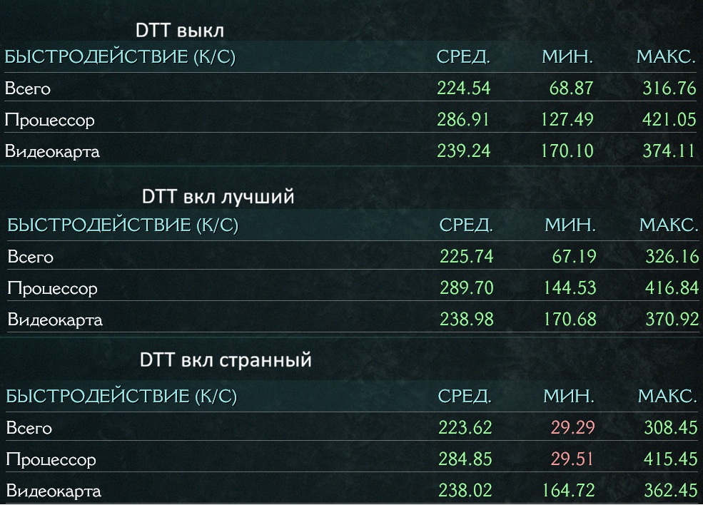

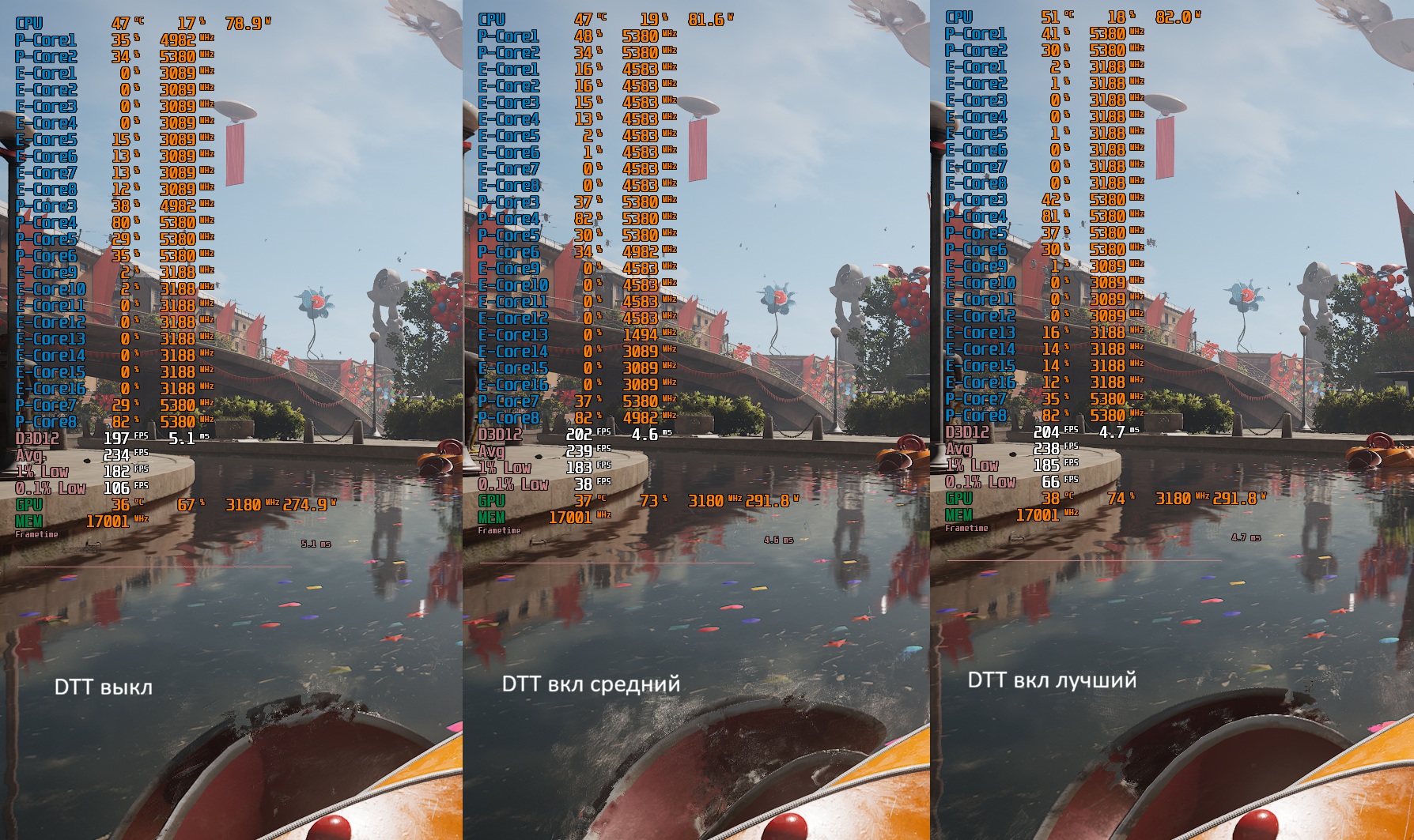

Atomic Heart
Средний - лучше с DTT on, но тут, возможно, проблема в одноразовом прогоне с DTT off сразу после компиляции шейдеров.
1% - паритет
0.1% - раз 6 перепрогонял тест с DTT on, но показатель всегда хуже. Возможно просто не повезло.
пресет Ультра, 1080p, просто через RTSS замерил начальную прогулку на лодке. Последний скрин - лучший из 6 прогонов с dtt on

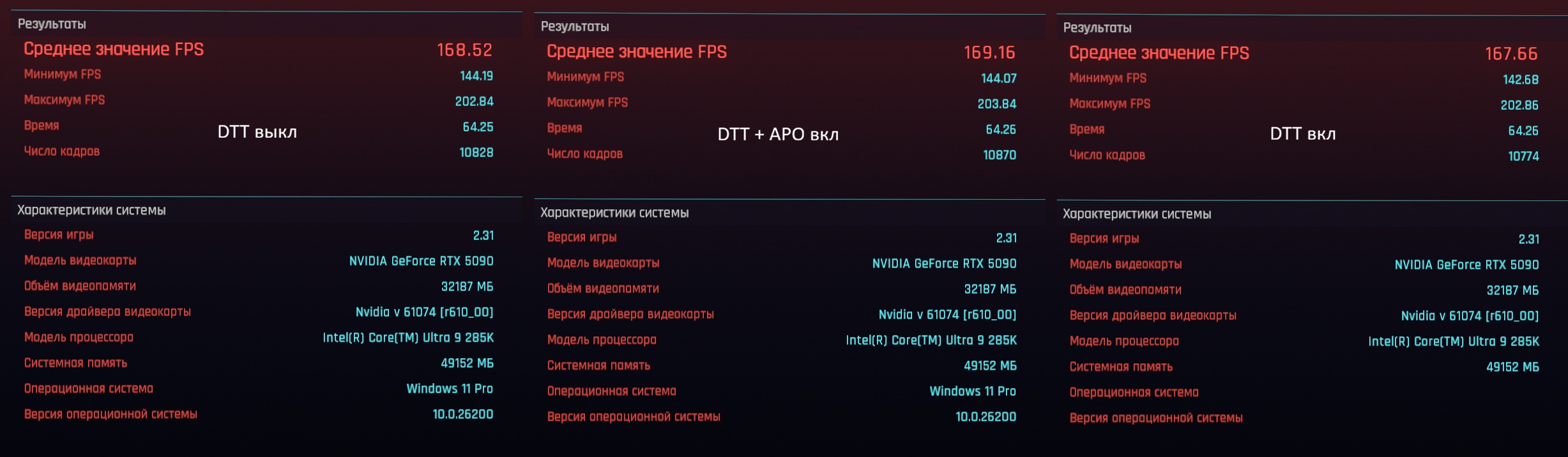

cb2077
Паритет
Включенный APO не дал ничего
Пресет Трассировка лучей: ультра, 1080p, встроенный бенч

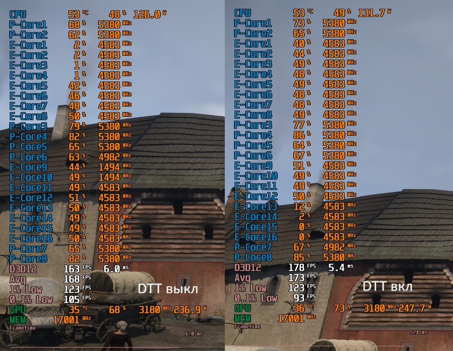

KCD2
Паритет, чуть разницы в средних и минимальных
пресет Ультро + 1080p, пробежка по городу
kcd2.jpg [ 332 КБ | Просмотров: 284 ]
