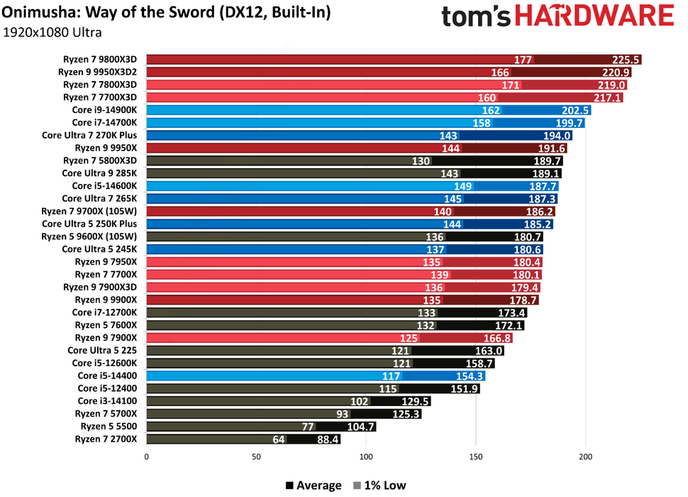

в играх слабее древних 13,14 поколений
Рефреши не уступают.

Регистрация: 09.03.2016
ну как сказать
https://cdn.mos.cms.futurecdn.net/PxnNr ... 970-80.png
Регистрация: 04.09.2014
Ну так и сказать, равны.
ну это же среднее значение, значит как минимум в половине игр арров лейк всосал, а вдруг ты играешь только именно в эти игры, получается в 100% случаев будет хуже 14 поколения.
еще кстати забыл добавить что цена низкая, именно на рефреши, это плюс и тут спору нет, но это ведь не заслуга проца
а во второй половине игр всосали прошлые поколения. Зачем же так однобоко смотреть. Хорошие цп то по итогу,
только поздно стали хорошими.
