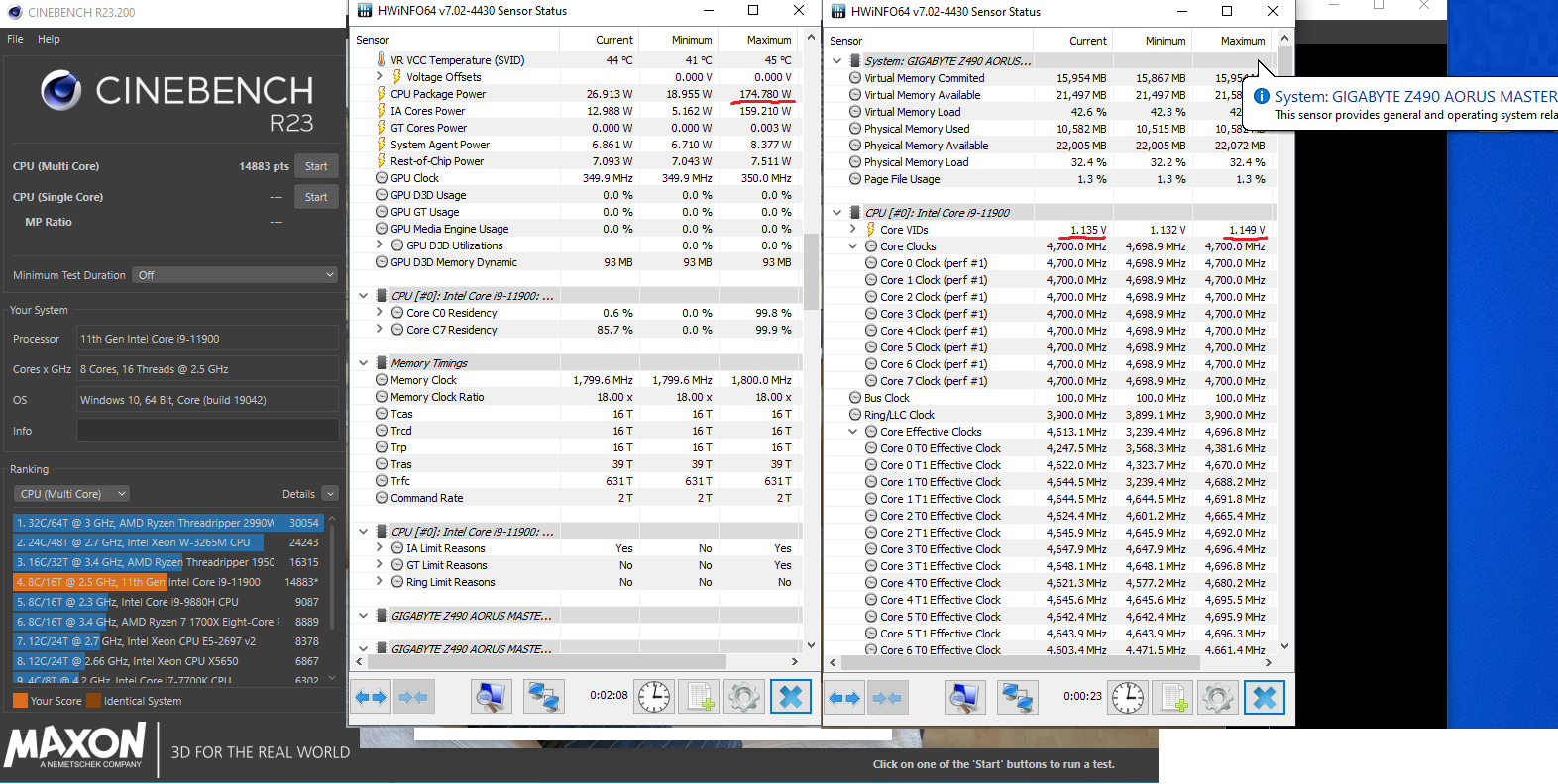

volodya1981 писал(а):
Разница между 11900 без К и 11700К в частоте буста и качестве кристаллов. Не зря 11900 стоит дороже. 11900 на все ядра бустится на 4,7 и потребляет столько же, сколько 11700К на 4,6.
Не уверен. Но ради интереса хотел бы выяснить, не ошибаюсь ли я.
Предлагаю провести тест CB23(multi-core) на приблизительно-равных конфигурациях.
Проведи тестирование в предельно эффективной конфигурации - я подстроюсь по под эти требования по процессору(предельные частоты и avx-оффсеты).
Ограничения с моей стороны, которые я не собираюсь пересекать - частота оперативной памяти упирается в 3600 МГц, шестерёнки 1 к 1, с мин. задержкой ~48.5нс. Упирается в Vccsa, и гробить процессор ради цифр не стану.
Критерии для измерения: частота(график), вольтаж(с графиком), LLC, TDP (с графиком), температуры (с графиком), частота кольцевой шины (график).
Считывать тестируемые параметры предлагаю с помощью hwinfo.
Думаю, что в i7 просто идут камни, которые не могут справиться с бесполезным (для 8-ядерника) автобустом на 2 ядра в 5.1+ ГГц.

Регистрация: 28.09.2020
Провел тест. Конфигурация: 11900 (без К), Z490 AORUS MASTER Bios F20, 2*16 Гб DDR4 16-16-16-39 (ХМР профиль, напряжение на память 1.4 В). Все настройки биоса по умолчанию. Без офсетов АВХ и напряжения на ядра.
Добавлено спустя 8 минут 1 секунду:
DeathBringer писал(а):
Вышел новый драйвер - https://downloadcenter.intel.com/download/30381/
Добавлено спустя 5 минут 41 секунду:
Нет, только дата поменялась, а версия не изменилась.
Нет, это новый драйвер. Мой драйвер, который я ставил в апреле имел дату разработки 18.02.2021 года. Новый драйвер от 30.03.2021 года.
R23.png [ 311.8 КБ | Просмотров: 5825 ]

AlexRR77 писал(а):
atlonn , не знаю, как LinX, но Прайм95 греет на полную, если не отключать в нем avx512.
Праймом как-то не сложилось у меня пользоваться, а вот LinX-ом да...
НО...
Снёс ОС к чертям(с 2009-го года постоянный переход на новую ОС Обновлением вплоть до последней Десятки и как следствие накопилось много непотребного), а сейчас ставлю ПО, а вот версию актуального LinX для Ракеты не помню хоть убей...
