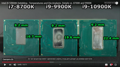

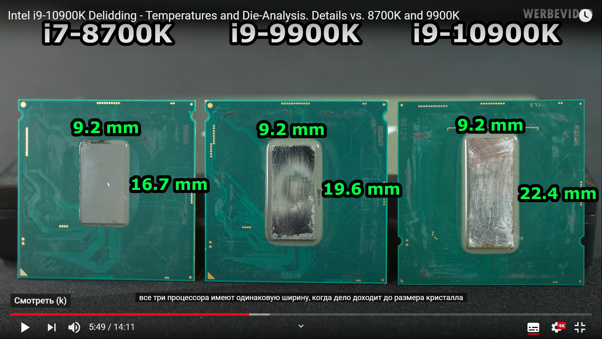

Intel i9-10900K Delidding - Temperatures and Die-Analysis. Details vs. 8700K and 9900K
Снимок экрана (1627).png [ 2.4 МБ | Просмотров: 2368 ]
Снимок экрана (1629).png [ 2.78 МБ | Просмотров: 2316 ]
Последний раз редактировалось nag77 24.05.2020 15:47, всего редактировалось 2 раз(а).
Регистрация: 07.08.2003

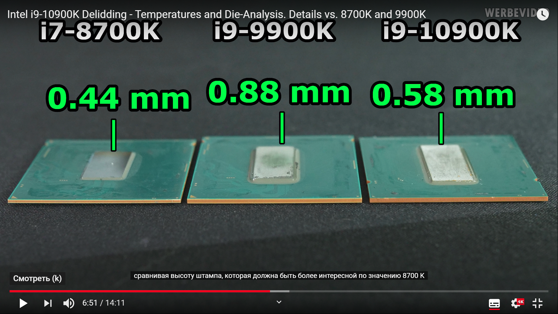

nag77 писал(а):
The thickness of IHS of 10900K is 0.4mm; The thickness of IHS of 9900K is 0.6mm.
Olegdjus писал(а):
Че-т я совсем не доверяю этой информации)
der8auer подтвердил уменьшение высоты кристалла на 0,30 мм и увеличение толщины крышки на 0,24 мм по сравнению с i9-9900K
Регистрация: 19.03.2008
Откуда: Беларусь

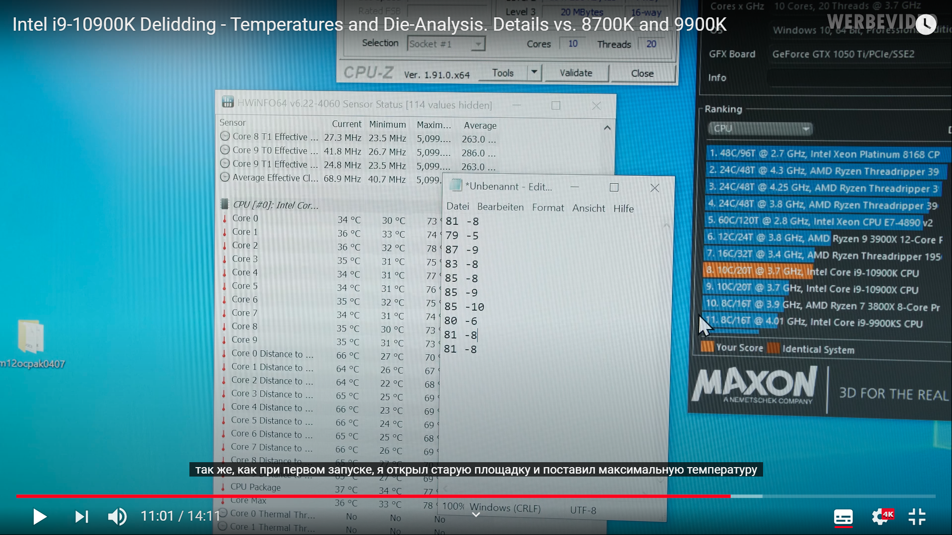

В среднем скальп дал минус 8С по всем ядрам в тесте Cinebench R20.
Предположу, что при монтаже ватерблока на голый кристал, можно получить минус 12-15С.
Так же благодаря оптимизации с толщиной кристала и.т.д, температуры I9-10900 остались на уровне I9-9900 или немного выше.
