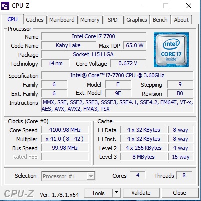

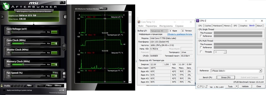

А есть кто счастливый обладатель i7 7700?? Тема такая купил проц i7 7700 и мать asus h270f, охлада для проца gammaxx 300. Все собрал обновил биос материнки, поставил новую винду и что вижу под нагрузкой температура проца скачет с 36 в простое до 70 за 1 секунду (запускал и играл в дотку загрузка проца 40%)( в прайм95 за 10сек поднялась до 82) Подумал какой то косяк с датчиком температуры отнес в магазин на проверку проверили на другой материнке и охлаждении эффект тот же! Дали другой камень прихожу домой ставлю тоже самое! Пробовал ставить другой кулер и менял термопасту тоже самое. В CPUZ оба проца идут одной и той же ревизии. Пока есть 1 вариант так же отдать этот проц и взять такой же но в версии BOX, мой версии OEM.Есть какие нибудь предположения?Приложу файл где на графике видно подъем температуры под нагрузкой. С интелами дела раньше не имел!

doc161rus, gammaxx 300 выкинуть!
Надо получше кулер и желательно не с прямым контактом.
Я свой Cooler Master Hyper 212 EVO тоже буду менять на что то другое без прямого контакта с теплотрубками.
