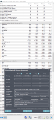

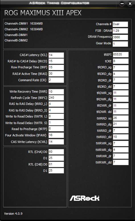

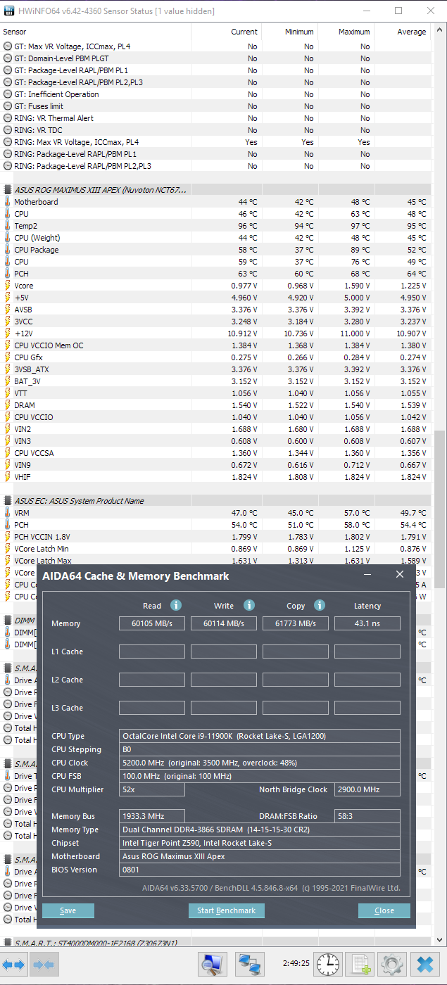

Максимум, что удалось выжать с двурангов - это 3866мгц Gear1. Большую роль играет VCCSA - на 1.35 максимум 3733, для 3866 надо уже 1.4 (возможно меньше и гдето между 1.35 и 1.4, пока не пробовал понижать). На 4000мгц Gear1 говорят ходят единицы и там надо SA 1.5В и выше. Протестил также 4400CL17 Gear2 и если по играм судить, то он проигрывает в районе 10% режиму 3866CL14 Gear1. Также как показывает мониторинг, при выставленных к примеру VCCSA и VCCIO2 на 1.4, в реале эти напряжения сильно просажены, SA без нагрузки 1.36, под нагрузкой 1.344, IO2 без нагрузки 1.384, под нагрузкой 1.368. На кометлейках эти значения наоборот были даже выше в реале, чем выставленные значения в биосе. Вот к примеру скрин с 1.4 на обоих напряжениях:
Снимок экрана (143).png [ 278.05 КБ | Просмотров: 1500 ]
9950X3D ASUS X870E HERO 48GB8000C34 GAINWARD 5090 LIANLI DYMANIC EVO RGB MORA420

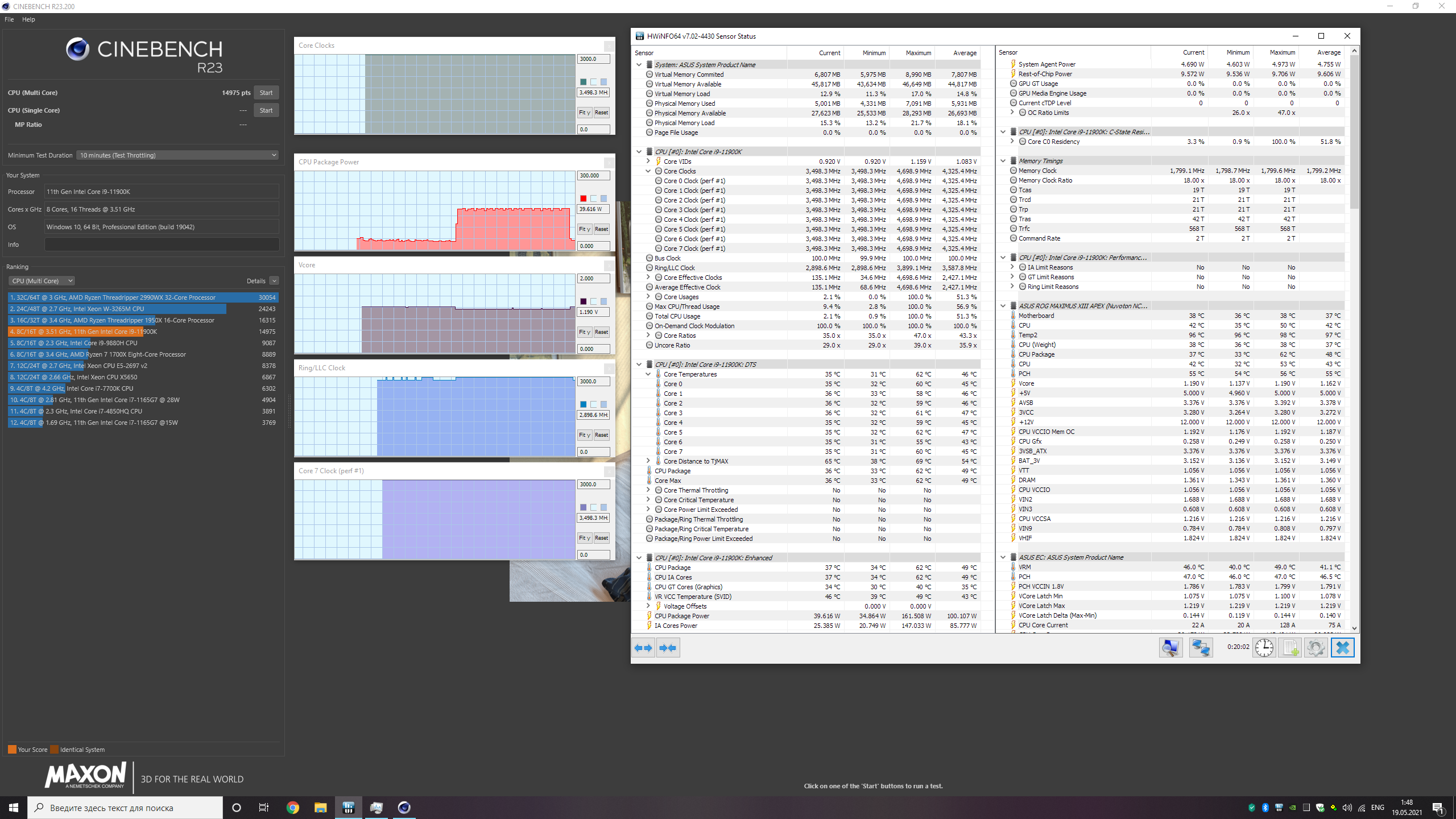

Dimko писал(а):
СВ23 не юзает AVX-512 в отличие от линкс и прайм95, так что разница будет думаю приличная между ними. Я ваще решил его вырубить за ненадобностью, в играх толку от него ноль целых ноль десятых, плюс с ним напруга улетает в космос за 1.5 вольта бывает. Знаю только, что гдето в blender он используется, но я не работаю в нем. В линксе разве что с ним набивает больше гфлопс как я понял. Поэтому скинь скрин какойнибудь с св23 или линкс/прайм с мониторингом, попробую повторить.
Скрин из CB23 на 4.7Ghz х8 есть на прошлой странице, или у меня в альбоме.

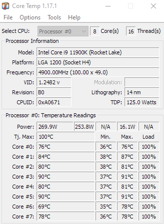

Я так и не понял кароч, что ты там собирался увидеть, но вобщем вот тоже скрин с 4700/3900 кэш, правда напряжение ниже 1.2В с LLC 6 в биосе.
Снимок экрана (148).png [ 19.68 КБ | Просмотров: 1368 ]
Щас понять не могу, что не так с ядрами 1, 3 и 5, почему они греются сильнее всех, пробовал уже 2 термопасты менять Noctua NT-H2 и Arctic MX-4 и 2 ватера уже сменил от EK - толку ноль. Протестирую на днях с воздушным кулером, посмотрю что будет с ним, если все также, то походу скальп надо камню снимать.
Именно это и интересовало - TDP процессора в примерно равных условиях. И вижу, что в 11900k идут действительно отборнейшие камни - благодарю за подтверждение.
Значит всё как и прежде - чем выше модель (ценник), тем прохладнее процессор при равной производительности.

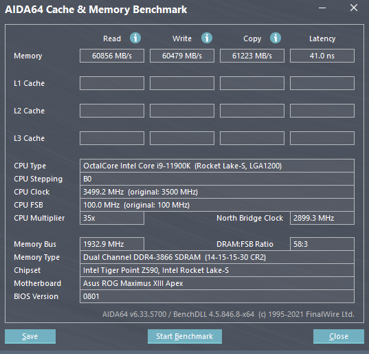

RusXP писал(а):
Неплохо, ожидаемые нагруги для такой частоты. Жалко, что латенси очень высокое, не 37-38 нс. Плата корректно тренит память? Можно скрин асрок тимингс?
Это лучшее, что можно выжать с моего двуранга, тайминги все вручную выставлены, RTL блок на Рокетах как я понял нынче тренится сам (на Кометах я его вручную правил), CR1 у меня не едет вообще никак даже на 3600 мгц
