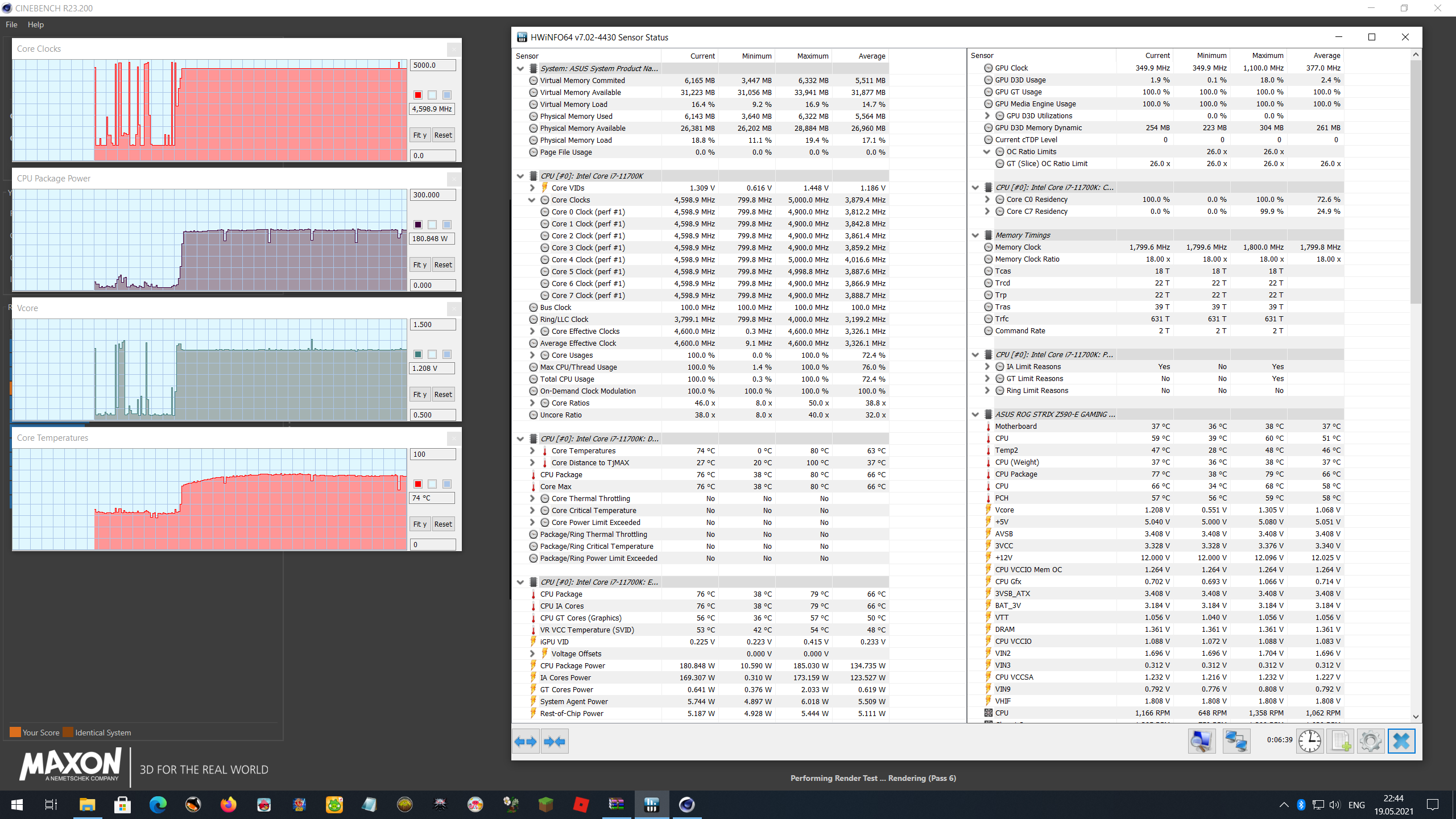

11700к box (sp 67), asus z590-e, 2х16 @3600, noctua u14s.
Камень на 4700 не захотел работать в тесте СВ г23 при vcore вплоть до 1.26 (по мониторингу). Выше не стал пробовать, т.к. даже на частоте 4600 при напруге 1.2 потребление уже было 180 Вт и температура 74* (в комнате 30*).
Походу, совсем неудачный камень попался.
Это вторая система. Первая была - 11700 non-k, gigabyte b560 aorus pro ax - вернул комплект спустя несколько суток мучений (спонтанные зависания. отключение с-стате и прочего, фиксация частоты и напряжения не помогали). Плюс свист дросселей материнки после абсолютно беззвучной системы на 3570к очень расстроил.
Не стал разбираться кто виновник - проц или мать, поменял комплект. И доплатив существенную сумму получил теже свистящие дроссели, плюс более сильный нагрев (+20*) в тестах с AVX при не сильно возросшей производительности.
и да, сижу пока на встройке.
Снимок экрана (69).png [ 446.21 КБ | Просмотров: 1202 ]
Последний раз редактировалось Kopcheniy 16.10.2021 14:05, всего редактировалось 1 раз.
Кажется в нашем сообществе "везунчиков", попавших на брак в рокет-лэйках, добавился 3й участник.
Каким способом разгонял и фиксировал напряжения?
Если правильно помню, то у меня на этой частоте в CB23 примерно такие же результаты. Несмотря на чуть более дорогой кулер и самую "теплопроводящую" и дорогую термопасту, которая была в наличии.

_AK_ писал(а):
Не наталкивает на мысль, что виновата не МП. Возможно Вам нужно посмотреть в сторону БП.
Возможно, только свит проявляется не при макс. нагрузке, а больше в простых задачах (браузер, например) - при перемещении курсора, скроллинге. Другой блок пока подкинуть для проверки не могу.
_AK_ писал(а):
Процессоры non-K по TPD 65W, вы взяли процессор K, который при снятых лимитах в стоке выдает 220W, тут либо шашечки либо ехать.
Процессоры работали без ограничения по TDP с одинаковой нагрузкой (AIDA). Возможно 11700к на частоте 4400 позволит снизить напряжение (и тем самым тепловыделение) до уровня 11700. Проверю позже.
Напряжение зафиксировал через override vcore, множитель задал через specific ratio.
