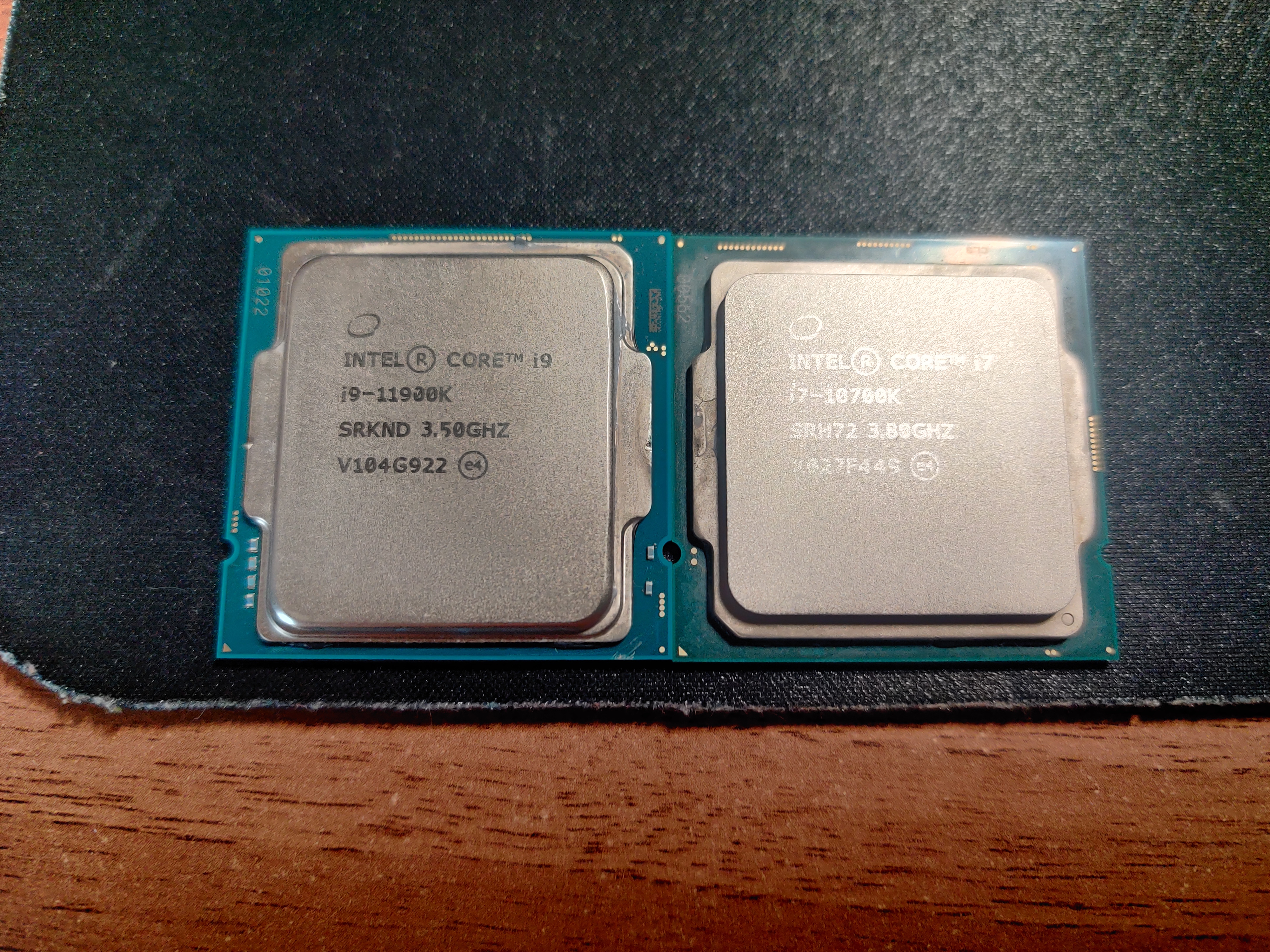

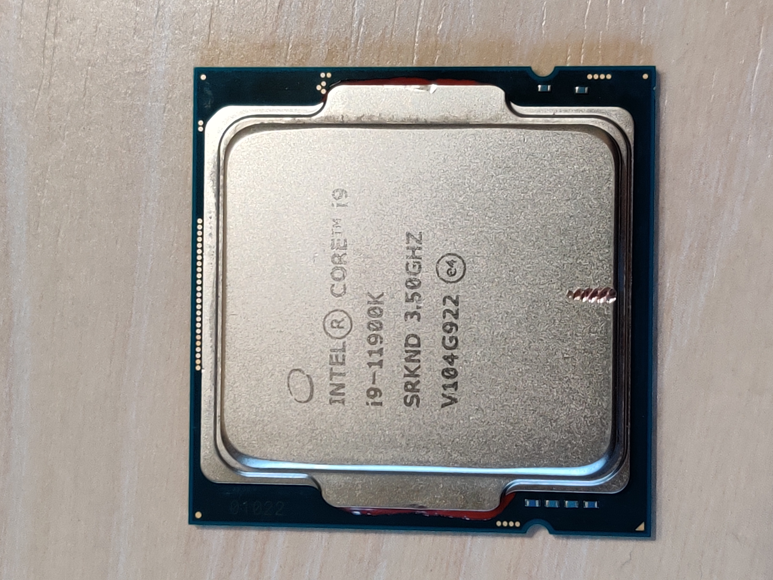

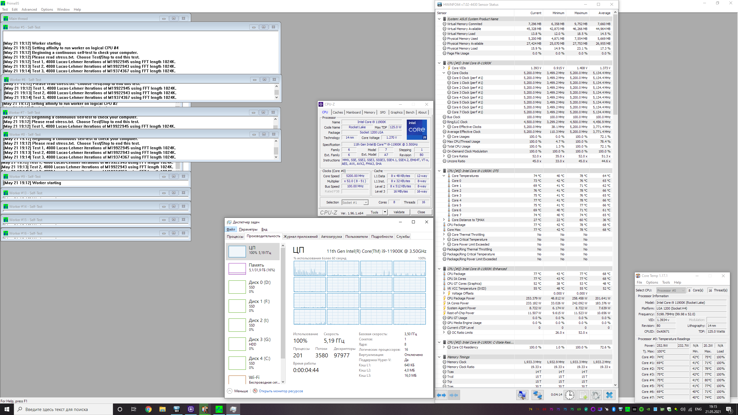

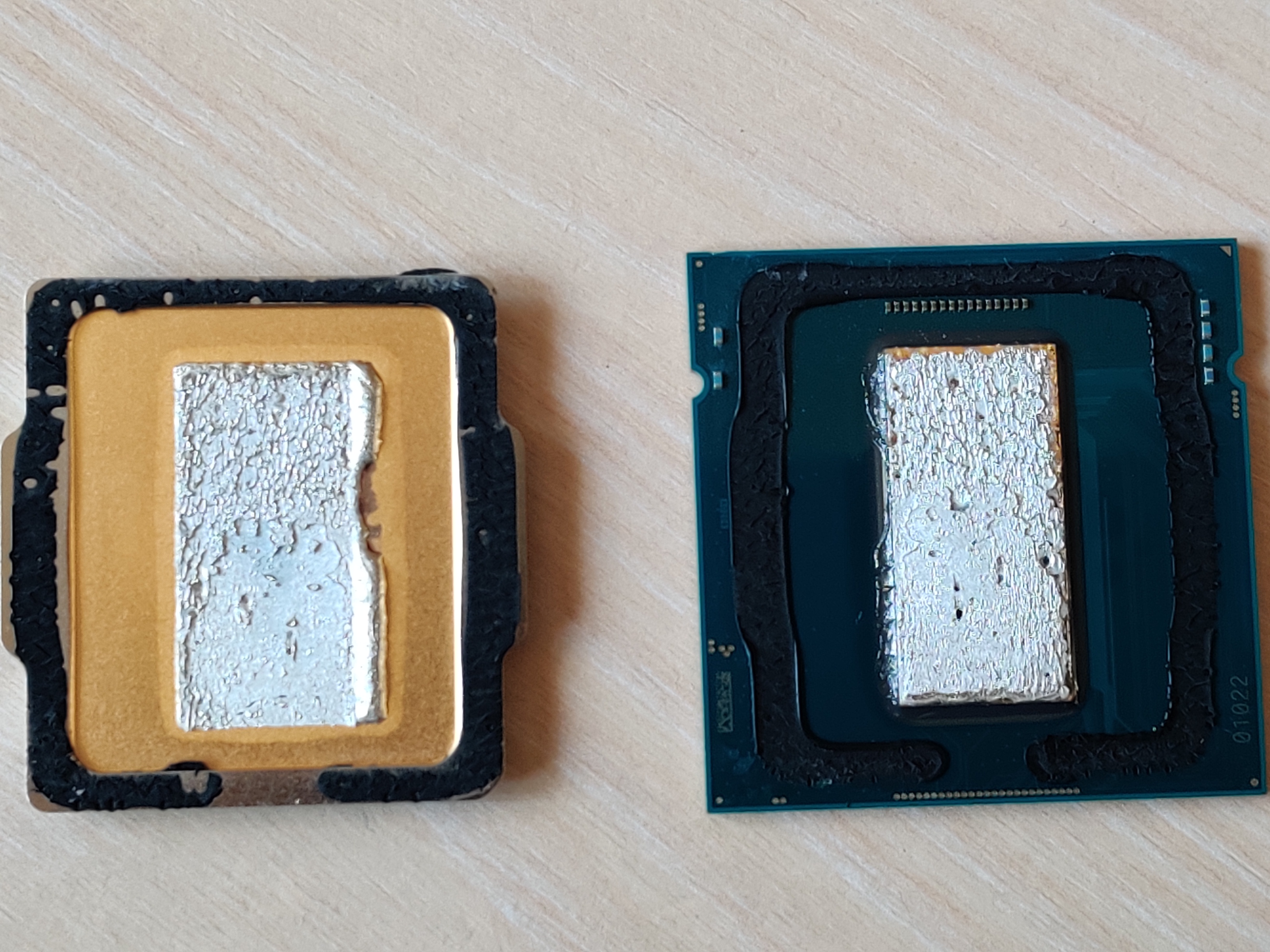

Вобщем вскрыл свой проц 11900К, разброс температур по ядрам чтото совсем не устраивал. Попробовал китайским скальпатором, который лежит уже давно и ни разу не использовался. В итоге он мне покоцал крышку своим винтом и на проце теперь клеймо скальпированного :lol: После скальпа разброс никуда не ушол, разве что стал чуть меньше и сама температура упала на градусов 5 по ядрам, никаких 12 там нет как Der8auer тестировал, хотя он смотрел температуру CPU Package, я же смотрю по ядрам. Спустя еще пару дней температуры еще сильнее выровнялись и щас уже и не получить разлет в 10 градусов между ядрами. LLC в матерях Асус канеш странно работает, ставлю к примеру 1.3В и LLC 6 из 8, то бишь почти самый максимальный, в итоге на раб столе при макс частоте ядер имеем 1.28В, в играх 1.26, в прайме без AVX 1.22, в прайме с AVX 1.19, ну и дичь, на MSI как поставишь 1.1В к примеру и везде так и будет хоть в играх хоть в грелках. В итоге остановился на 1.33В при 5.2ГГц, но при этом в том же СВ23 будет 1.26-1.27. Кеш пошел до 4500 точно стабильно, дальше не пробовал, пока пытаюсь понять для чего его ваще гнать на рокетах, в тесте чтения памяти из аиды он не дает ваще ничего, в отличие от кометов. По сравнению с 10700К на 5100/4800 кэш и памяти 4400CL16 - в многопотоке в играх разницу с лупой надо искать, в однопоточных или малопоточных играх есть толк в районе 10 иногда даже около 15%, по типу Сталкера где было 93 фпс стало 110, Lineage 2 33 фпс против 37, Fallout New Vegas с модами вместо 80 минимум 90. также Crysis Remastered с настройками Can it run Crysis? сильно упирается в проц и идет недогруз видеокарты, получает также в районе 10%. Дальше для проца осталось только пробовать погнать удачные ядра до 5.3-5.4, пробовать кеш на 4.6 и память заводить на 4ггц в Gear1, но погоды это все даже вместе особо не сделает.

Со скальпом - сильно рисковал, но проделанная работа впечатляет.
Получается, что есть толк от снятия крышки, если используется хорошая водянка.

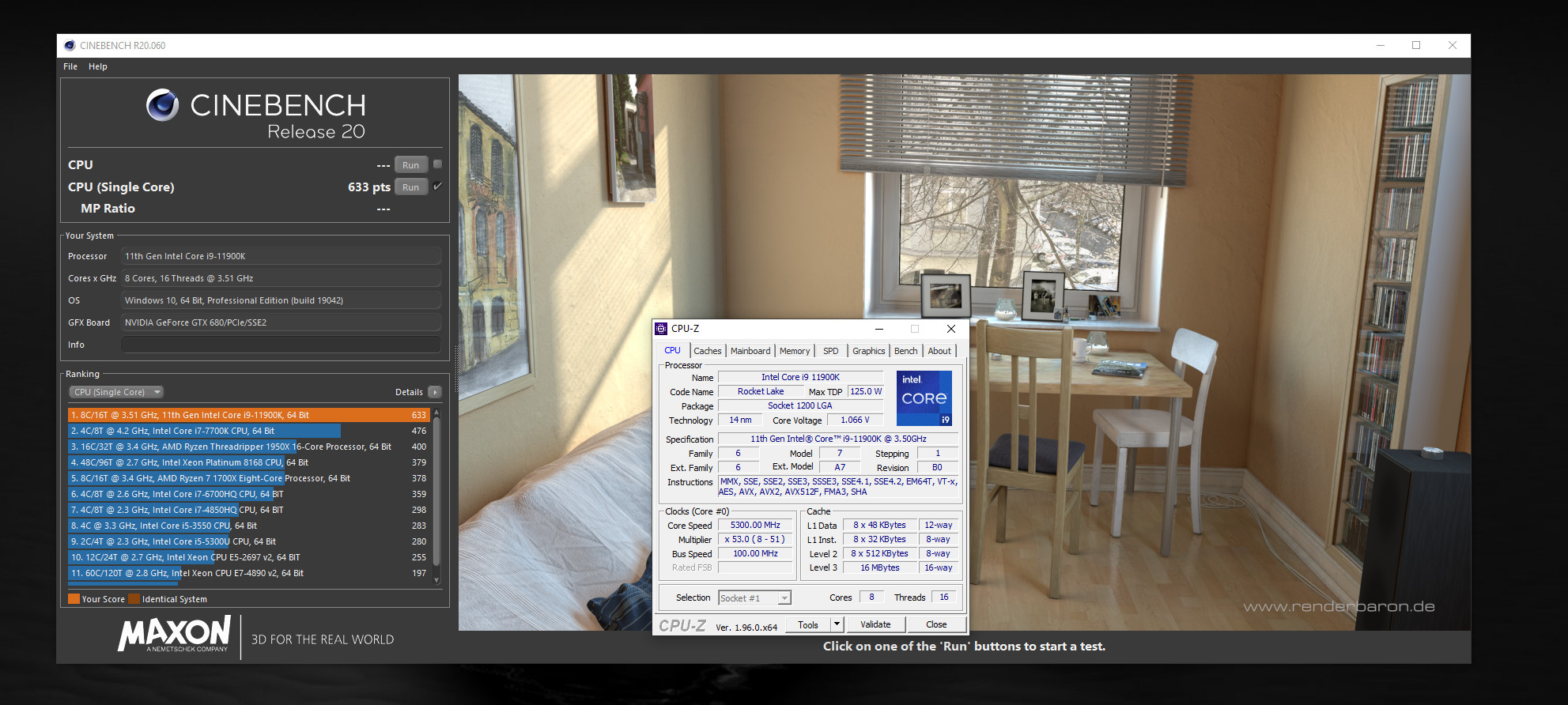

Регистрация: 11.09.2016

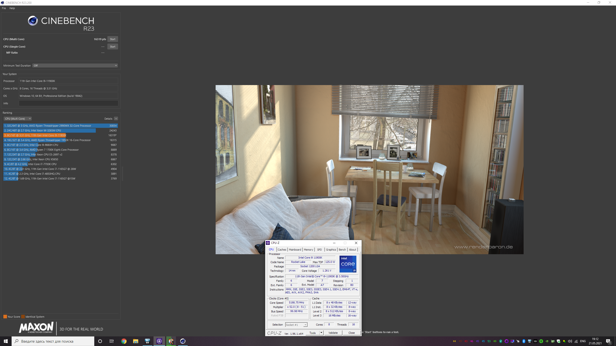

У кого 11900к. Подскажите сколько очков набирает в CBR20 в однопоточном тесте? (в стоке ну и в разгоне если такой имеется)
Ryzen 9 5950X/Crosshair VIII Dark Hero/Asus 3090 Strix/g.skill 32Gb 3800/ Water chiller
Регистрация: 11.03.2008
Откуда: Норильск...

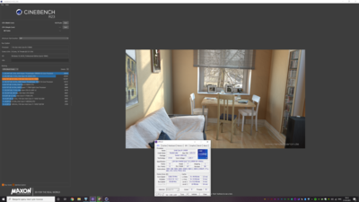

WallterScott
Сток...
Снимок4.jpg [ 479.32 КБ | Просмотров: 1785 ]
Water Cooling System Koolance --- Superior Liquid Cooling Solutions.
atlonn
Сенькю вери матч)) Если мне не изменяет склероз, на 10900к получалось выжать где то 550
