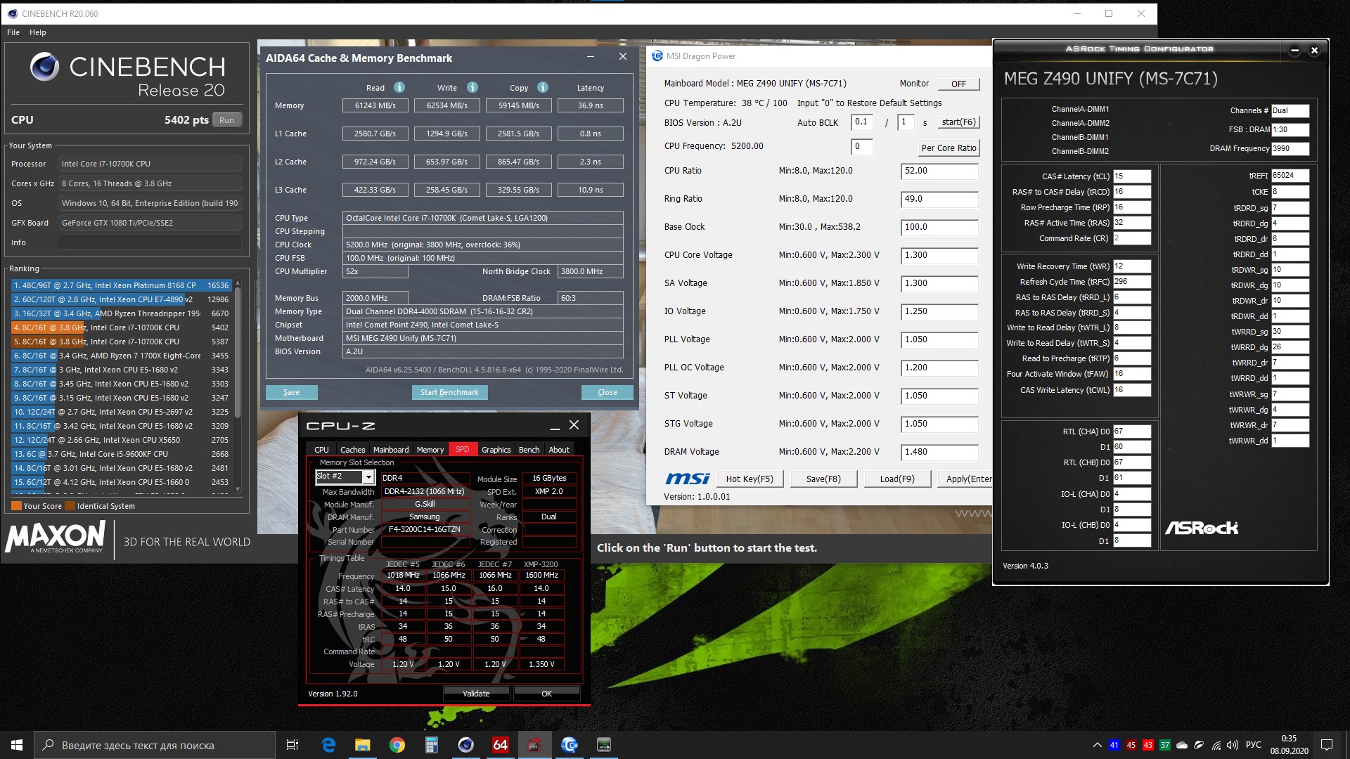

У многих берет 5000-5200 и по напряжениям до 1,4.
52-49.jpg [ 576.76 КБ | Просмотров: 515 ]
