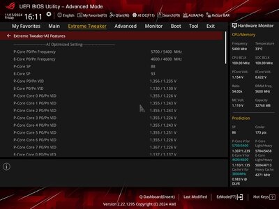

Alexey1977

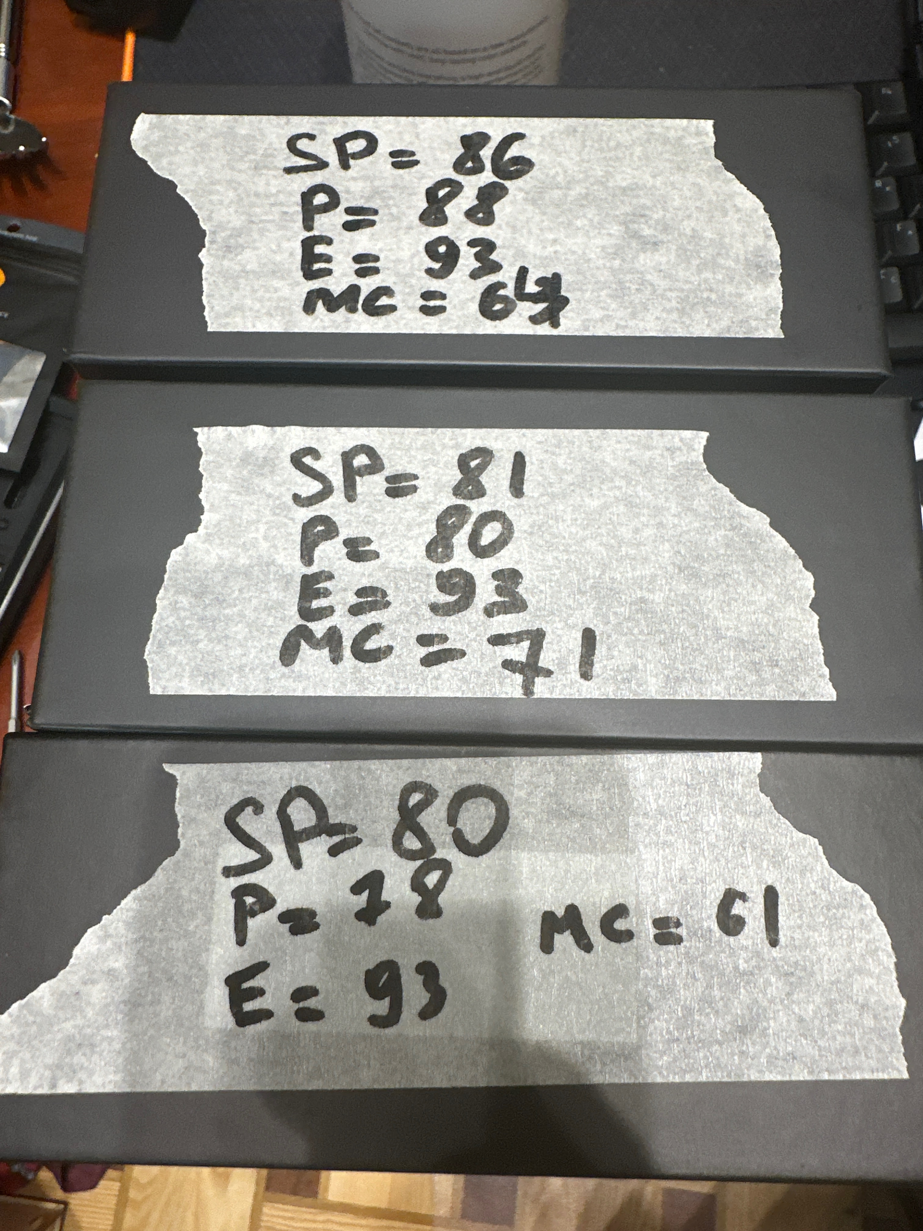

Пришли еще 3 камня.
Один прям по Р ядрам весьма не плох, другой хороший по контроллеру памяти - он возможно по памяти хорошо "поедет".
А третий вообще близнец моего самого первого.
Но что самое интересное - они все по среднему sp= 80 или выше.
То что у всех 3х камней одинаковый sp по малым ядрам - это не ошибка. Перед каждой заменой менял/сбрасывал биосы.
Я думаю из-за того, что производство на ТСМС - интел теперь не может сам бинить камни как это было на их заводах, а это значит что теперь всем в равной степени может повезти получить удачный камень.
Осталось дождаться когда доедут водоблок ДД и скальпатор, тогда и буду смотреть что из них можно будет "выжать".

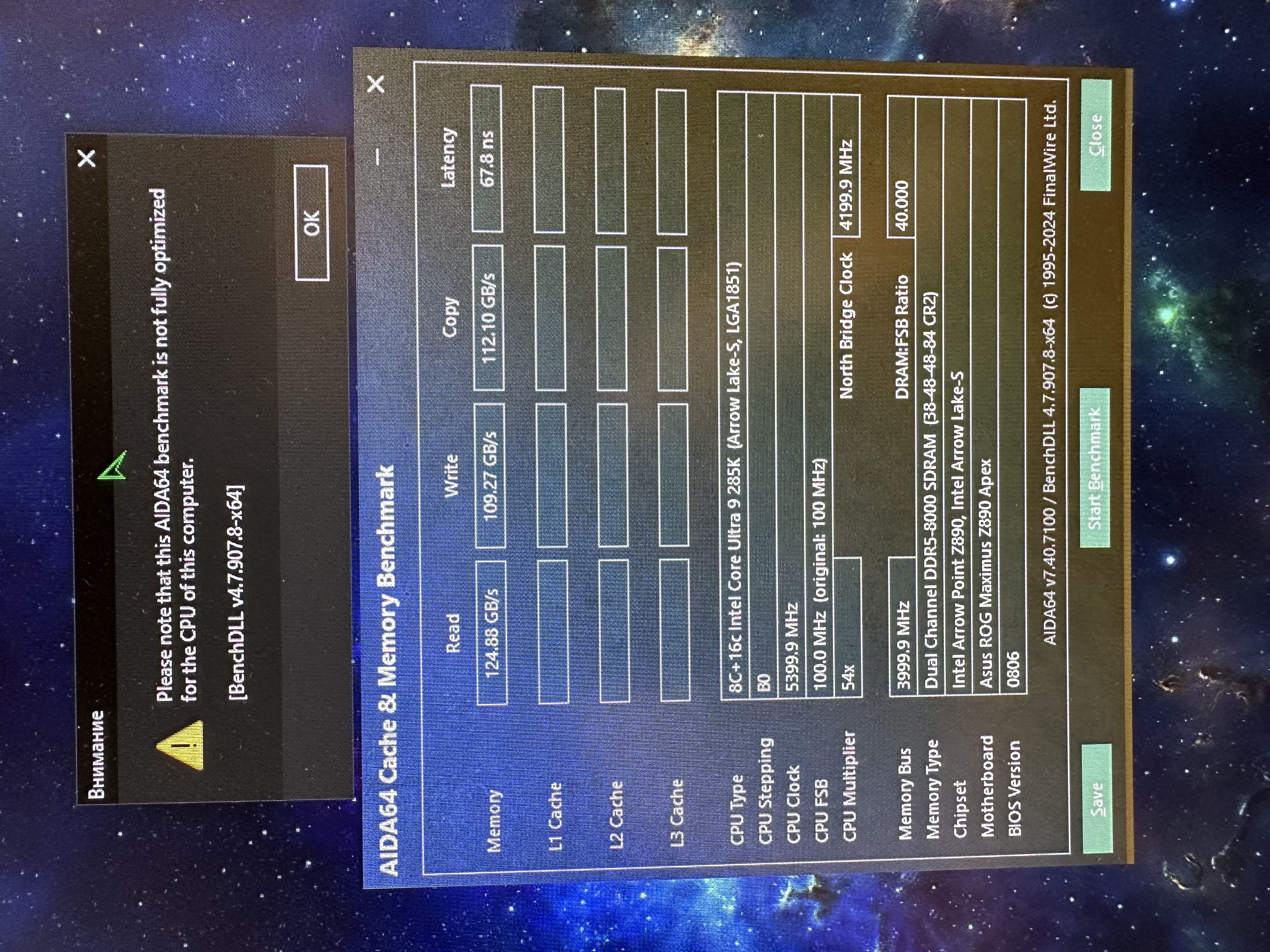

Я же в телеге тебе кидал скрины с метро. Проц работает в авто режиме, пока не копался там особо.
В тех играх, в которые я играю - фпс остался абсолютно таким же. Форза 5, Колда, Сатисфактори...
Но вот что получилось с задержками сделать с учетом что память тупо в хмр профиле:
IMG_0997.jpg [ 3.99 МБ | Просмотров: 1152 ]
Если с таймингами поиграть, возможно до 60 удастся снизить.
А это вообще все в авто:
IMG_0970.jpg [ 3.24 МБ | Просмотров: 1146 ]

Dudespb писал(а):
Если с таймингами поиграть, возможно до 60 удастся снизить:
68 уже в xmp. Думаю если поковырять тайминги, задержка точно подтянется. В общем неплохо, учитывая что Интел говорила о 80ns.
А North bridge как оказался на 4200? Погнал до кучи вместе с изменениями таймингов?

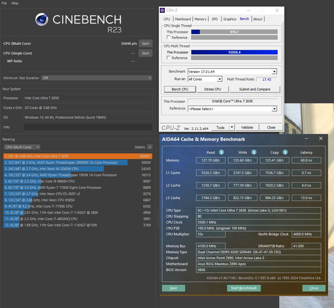

Пришли еще 3 камня.

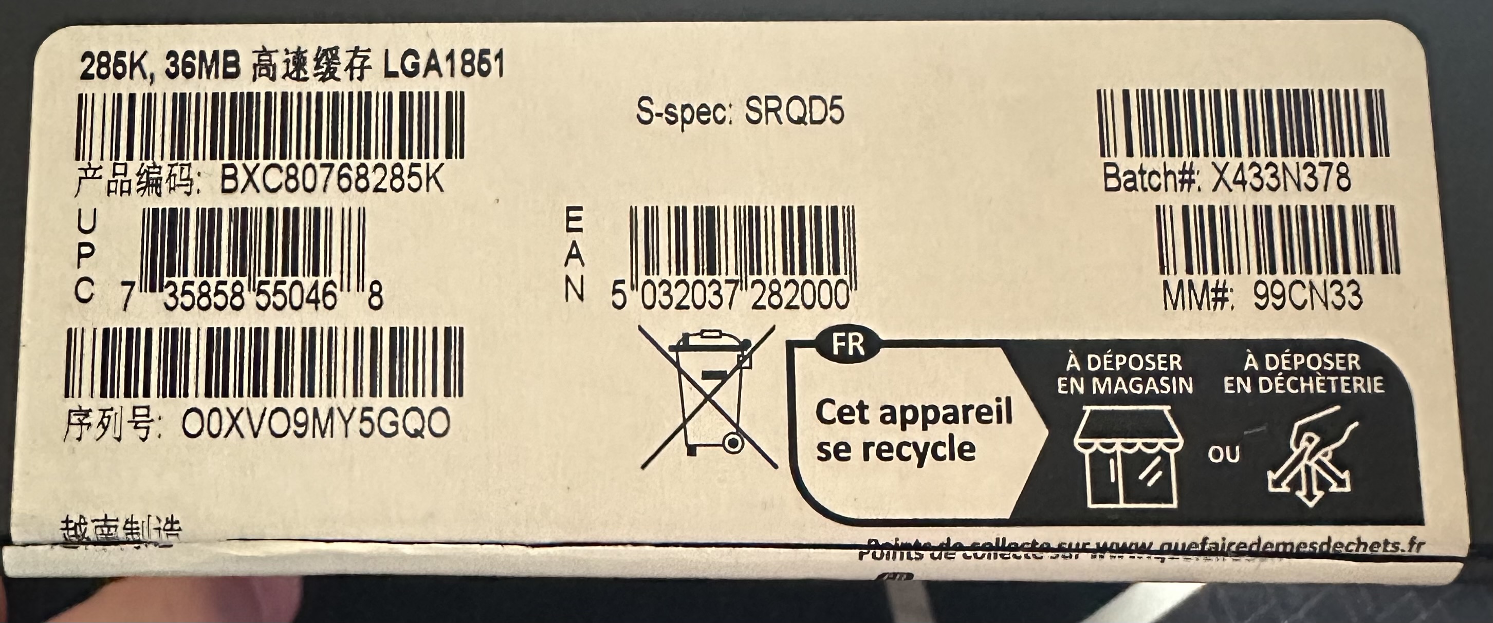

я бы оставил тот где общий SP86, можешь написать какой батч у самого удачного.
тестировал два 265к тот что у меня SP80, второй SP81 его вернул - смысла менять нет, жду третий.
надо D2D и NPU тоже тюнить в сторону повышения, также если винда последняя то пробовать план потребления на высокий переключить.
сам жду пару комплектов памяти - посмотрим что выжать получится.

Регистрация: 08.01.2010
Фото: 5
IMG_1128.jpg [ 889.02 КБ | Просмотров: 1071 ]
Да, я только кольцо поставил, другие пока не трогал.
Этот проц с сп86 я пока обратно в коробку убрал, сейчас сижу на сп80.
Хочу дождаться всего комплекта.
Первичные только поставил, все остальные в авто - это называется хмр1.
CPU-Z: https://valid.x86.fr/icdwpt
Регистрация: 18.01.2005
Ясно, спасибо. Кстати заметил, что на ужимание таймингов платформа реагирует крайне вяло. У меня 6400МГц XMP1 с ужатыми первичными и вторичными таймингами дают такой же результат по тестам памяти что и 6600МГц XMP1. Всего 200МГц частоты сверху полностью невелируют файн-тюнинг таймингов :?: А уже 6800МГц уверенно обходят ужатые 6400МГц.
