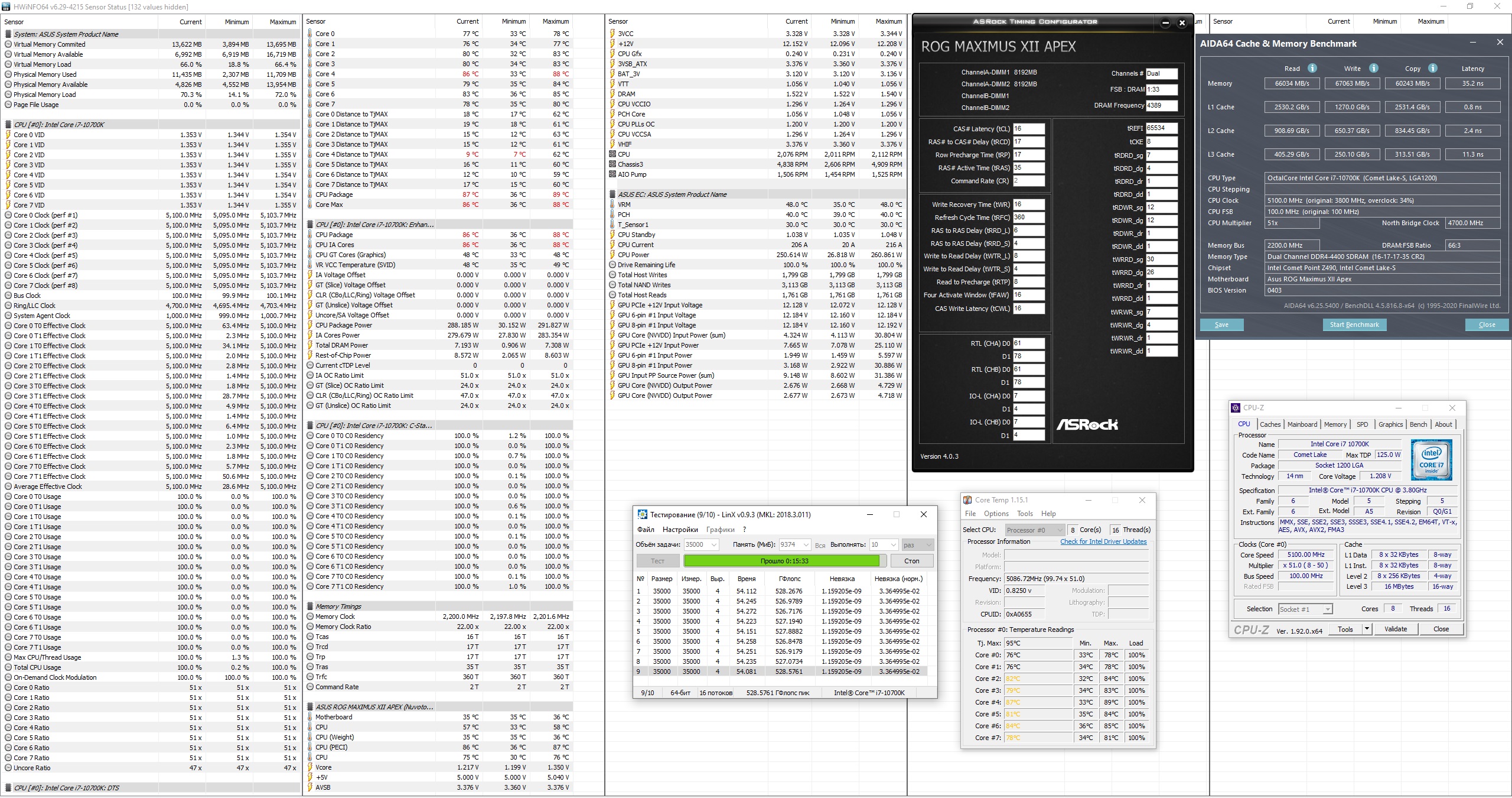

Если берете 10700K, то старайтесь брать китайские версии с батчами начинающимися на V0XX. У двух моих знакомых китайские 10700K, оба берут 5100 в линикс с настроенной памятью и 5200 в AIDA FPU. У меня таой же экземпляр, батч V017E.
APEX Linx 5100.jpg [ 1.29 МБ | Просмотров: 522 ]
У тебя 5100 при 1.2 вольта? А тут вон пишут даже при 1.4 не берут 5ггц.

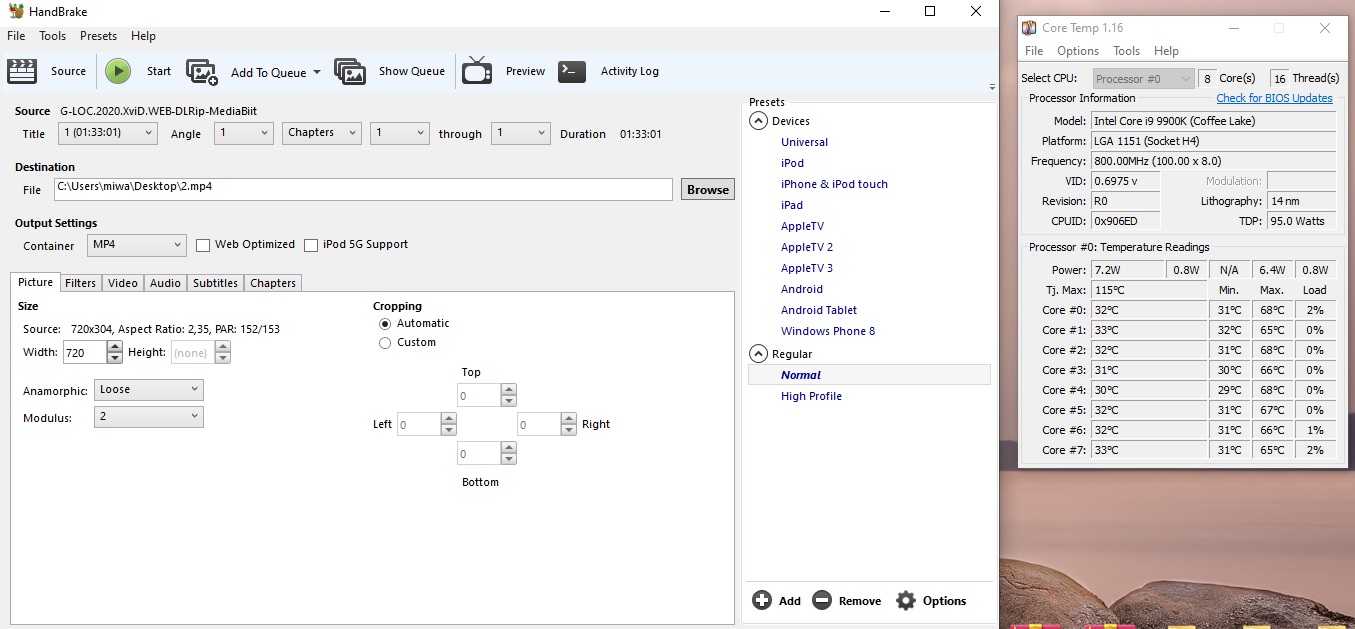

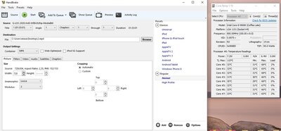

В.Викторов писал(а):
если не затруднит, прогоните на досуге Handbrake, жмякните какой-нибудь фильм, настройки можно типовые по-умолчанию. Интересуют рабочие температуры на 5,0 ГГц и 1,3 В.
А то я что-то взялся тут пару старых видосов упаковать, и как-то странные смешанные ощущения остались: не, по сравнению с 3570 всё конечно летает, двухчасовой фильм ужался за 8 минут, круто! Но температуры-то на 4,7 (1,19 В) уже за 74-78°. Сколько ж там на 5,3 будет?
вот на 5гг-мах температура тоже видно какая была при кодировании
3333333344.jpg [ 190.33 КБ | Просмотров: 1105 ]
Слава Роботам! Убить всех человеков!

miwa Благодарю. Уровень жара примерно ясен. Вода из профиля да?
да
