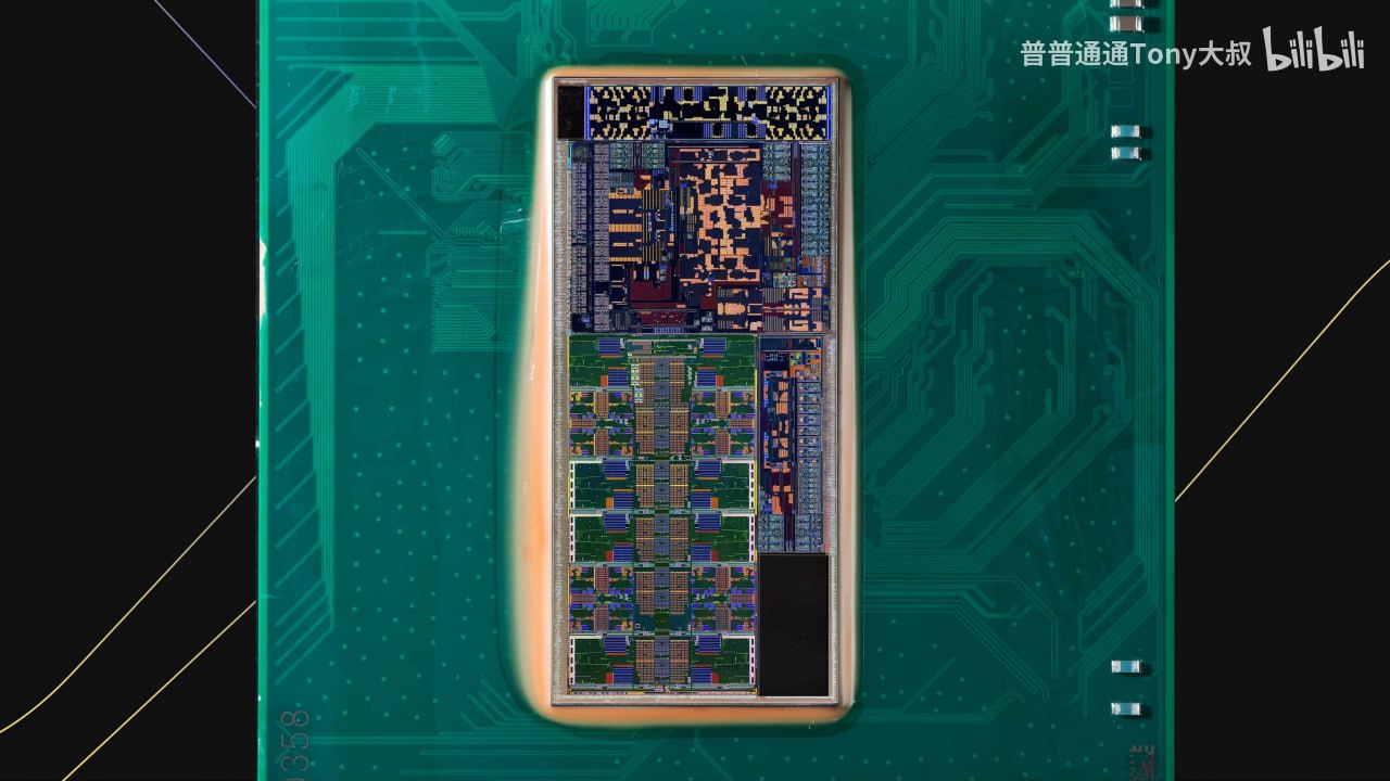

красивое :-)
IMG_20241023_003741_779.jpg [ 122.68 КБ | Просмотров: 248112 ]

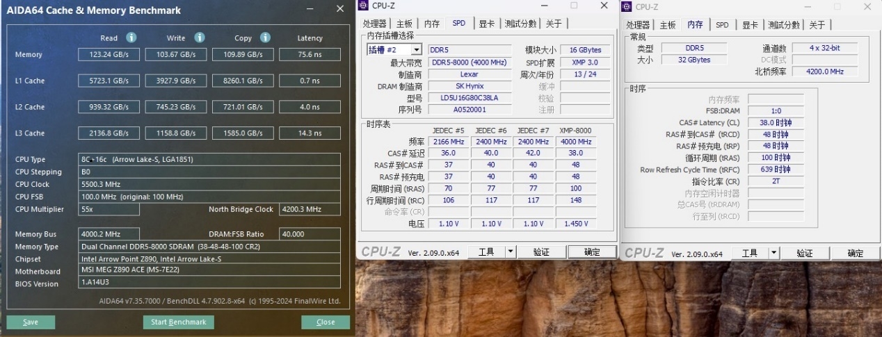

Это какой то позор..
135526a0-650b-4c43-a380-fa40f5ee4f96.jpg [ 374.58 КБ | Просмотров: 247383 ]
