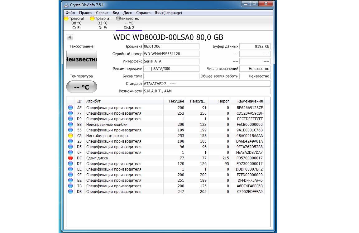

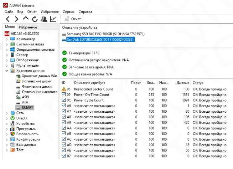

Всем привет.
Есть такой диск от Sandisk. Наработка не большая. Читает и записывает. Можно ли как-то поправить? Или труп?

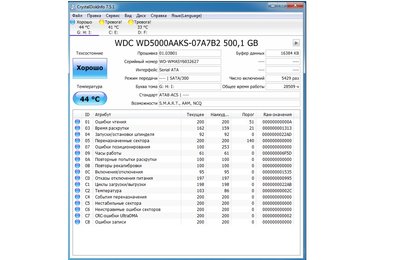

Регистрация: 12.08.2012

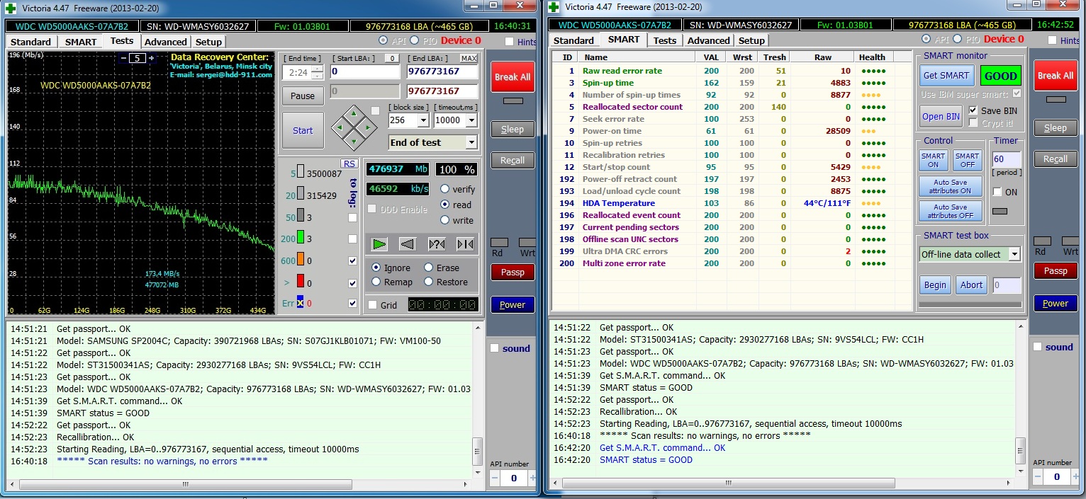

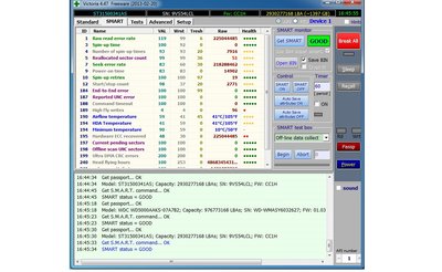

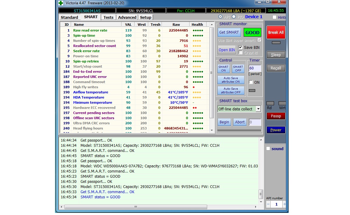

Всем привет .Хотелось узнать у спецов сам особо не разбираюсь по поводу HDD .Вот скрины теста подскажите какие стоит оставить или стоит уже заменить.
Что именно?
rom113 писал(а):
стоит оставить
:ok:

mol61 писал(а):
Что именно?
Кол-во переназначенных секторов. Поможет ли виктория? Или лучше не возиться. В шапке ссылка на описание параметров СМАРТа, но там написано только что диск remap из дополнительной зоны и она ограничена. Если кол-во секторов не будет увеличиваться, то пользоваться можно, но не как хранилище. В правильную сторону думаю?
на скринах 3 -HHD диска вот 4HDD
Комментарий к файлу: 6
вик7.jpg [ 219.8 КБ | Просмотров: 1036 ]

rom113
У четвёртого смарт сбоит даже, в мусор.
Регистрация: 02.05.2006
Бывает. Выбрасывать рано.
В место модуля смарт мусор записался или записали не родной утилитой.
Это хоть и марвел, но еще не "рояль".
Обнулить модули SMART утилитой WDR или записать от такого-же семейства.

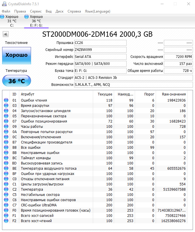

Имеется жёсткий диск Seagate BarraCuda ST2000DM006-2DM164. Подскажите, пожалуйста, нормальны ли для него такие показатели S.M.A.R.T.?
bandicam 2018-01-11 10-19-10-522.jpg [ 321.67 КБ | Просмотров: 801 ]
Дело в том, что я наблюдаю небольшие подвисания даже не в самых новых играх, типа CSGO, BF4, Arma 3, Far Cry 3 (при том, что количество fps неплохое). Подвисания случаются раз в пару минут и длятся примерно секунду. Кроме того, даже при просмотре видео на YouTube в 60 fps количество fps несколько раз в минуту проседает до 50-53.

Долго не мог определить, в чём конкретно проблема. Сначала думал на видеокарту, спросил на форуме Gigabyte, но после того, как я выложил скриншот S.M.A.R.T., мне сказали, что там видно очень большое количество ошибок чтения и позиционирования и проблема скорее всего именно в жёстком диске. Действительно ли это так?
Регистрация: 22.06.2008
Откуда: Ленинград
для сигейтов такие цифры нормальны. там на форуме неправду написали.
