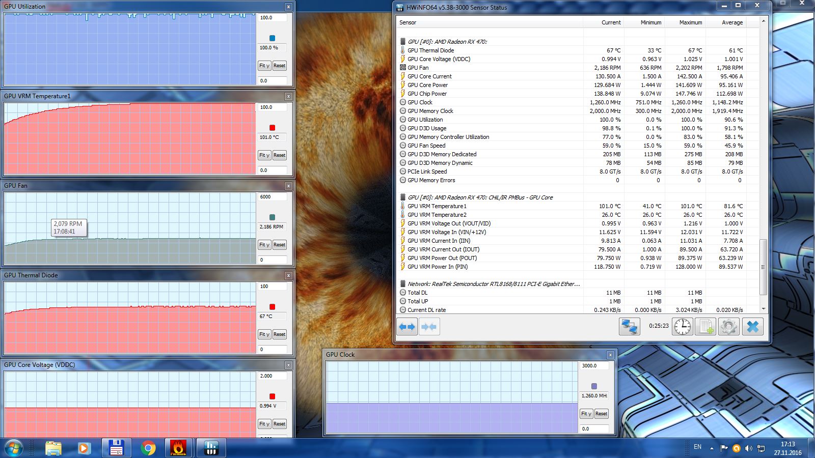

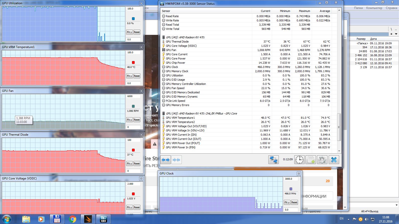

Вот прогнал фаерстрайк тест стабильности 20 циклов на сапфир нитро 8гб,

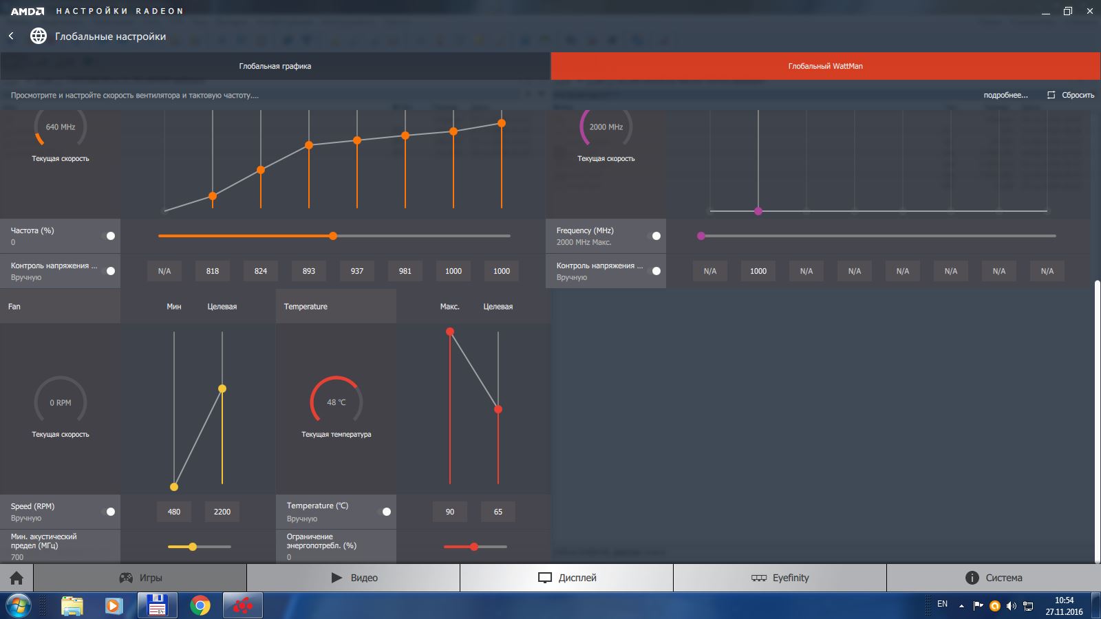

в ватмане изменил напряжение и целевую температуру
картинка
цел 65гр.JPG [ 101.99 КБ | Просмотров: 7285 ]
И в каком месте карта горячая и шумная ума не приложу.
Думаешь у всех чип при 1v работать может? Да и покрути тест furmark без сглаживания на Fhd посмотри температуры. Может из-за этого такие отзывы...

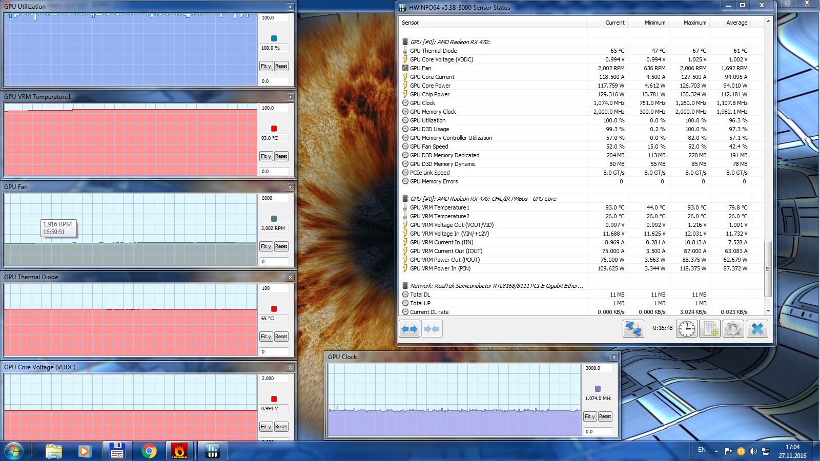

Прогнал furmark,без поднятия поверлимита не держит частоту
картинка
Снимок bez pl.JPG [ 299.8 КБ | Просмотров: 7138 ]
С поднятием на 20% всё чётко
картинка
Снимок +20pl.JPG [ 300.51 КБ | Просмотров: 7138 ]
По прокладкам я писал,на врм памяти ,тот что у видеовходов ставить бесполезно он не греется(я ставил и бекплейт оставался на ощупь тёпленький),а вот где нет рёбер охлаждения на алюминиевой пластине там весь ад и происходит,но опять же там терморезинка и так передаёт тепло с текстолита на бекплейт и эффект хоть и есть но незначительный,а вот радиатор на алюм пластину градусов 10 сбрасывает. И вопрос.Гдето читал на 1060 нет датчиков температуры врм,так ли это?
