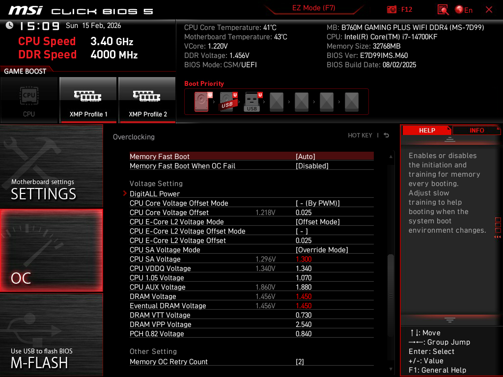

polo567 писал(а):
У меня в авторежиме SA/IO2 на 1.35-1.38 болтаются, я их понижаю до 1.28 руками, у меян не проходит POST
У меня в авторежиме доска MSI вообще выставляет SA 1.36/IO2 1.55 :shock: , я поставил 1.3/1.25(-0.05 от SA), на 1.28 тоже нестаб, а когда сильно занизил, мышь подтупливать начала, Bigsun говорил, что слишком низкие SA/IO2 тоже не хорошо, я их повысил, но смог снизить напряжение на DIMM.
GEAR DOWN MODE выключил? (самая нижняя строчка где тайминги регулируются)

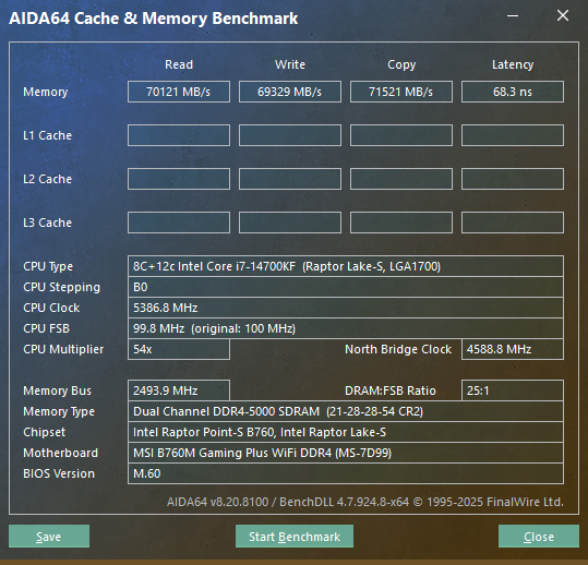

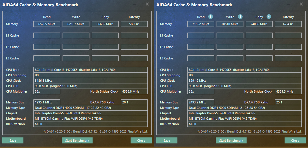

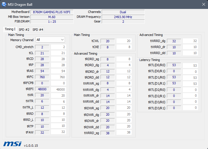

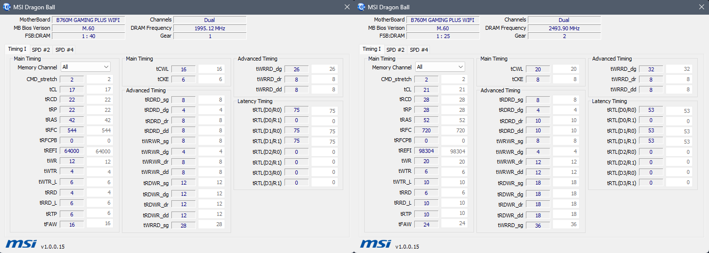

Почти окончательный тест-драйв. "Почти" - потому что я еще надеюсь хоть немного улучшить результат.
AIDA64 краткий тест i7 14700K 5000 21-28-28-54 CR2T
!AIDA64 краткий тест i7 14700K 5000 21-28-28-54 CR2T M6.png [ 244.6 КБ | Просмотров: 1529 ]
По таймингам пришлось немного подвинуться, в угоду стабильности (чтобы пройти y-cruncher), поэтому ПСП и латентность упали (совсем немного).
Тайминги 5000 21-28-28-54
!Тайминги 5000 21-28-28-54 tCWL-20 14700KF.png [ 42.15 КБ | Просмотров: 1529 ]
Такие получились тайминги.

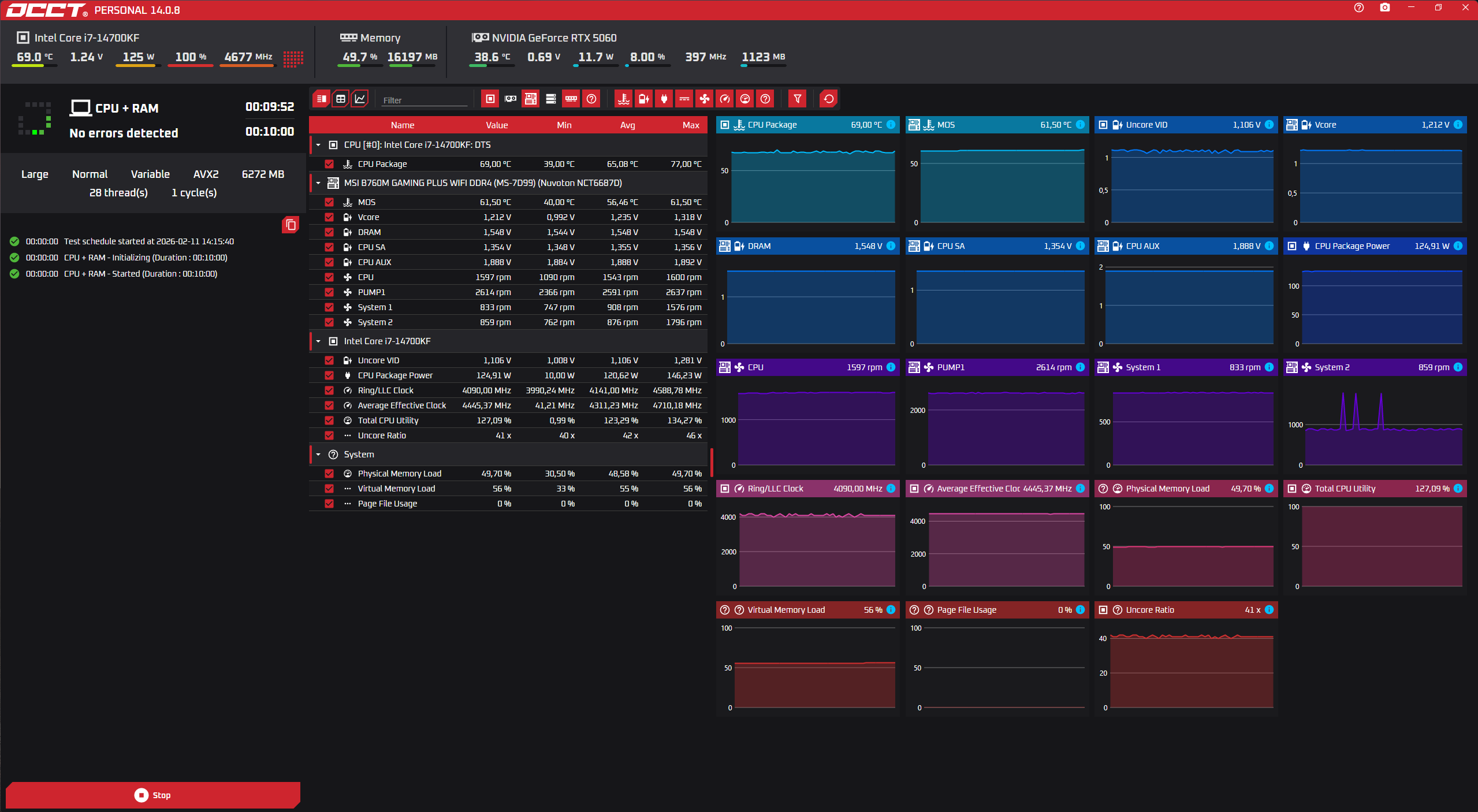

Тест OCCT CPU+RAM -0.075V by PWM 14700KF
Тест OCCT CPU+RAM -0.075V by PWM 14700KF.png [ 181.51 КБ | Просмотров: 1529 ]
10 минут, для этого теста, считаю достаточным.

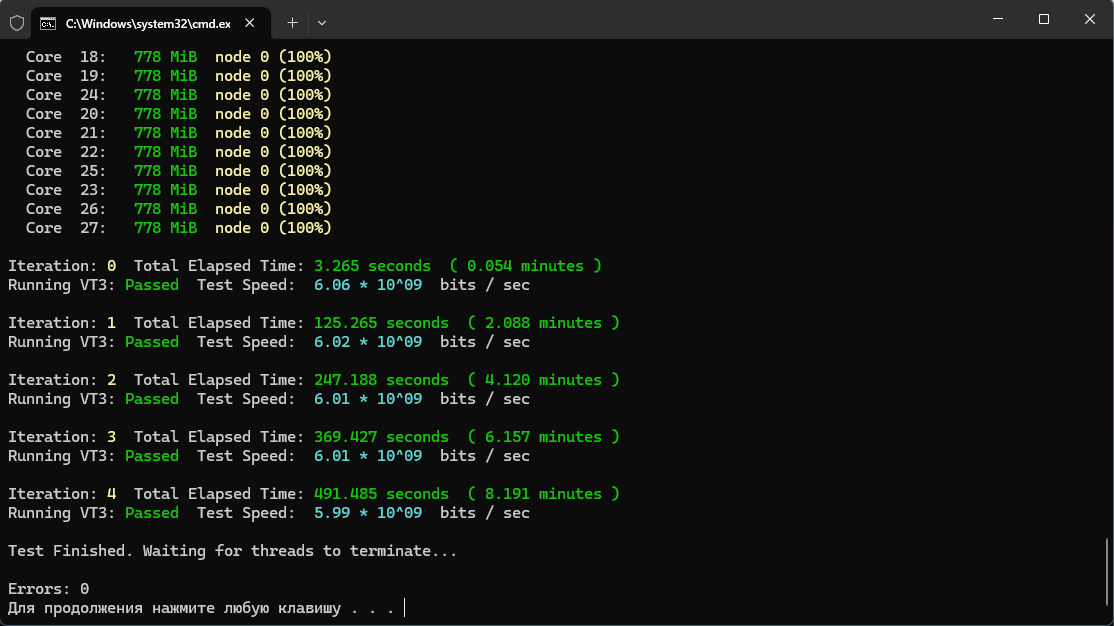

Тест y-cruncher VST VT3, 5000 21-28-28-56
Тест y-cruncher 5000 21-28-28-56 tCWL-20 14700KF.png [ 85.29 КБ | Просмотров: 1529 ]
10 минут, для этого теста, считаю более чем достаточным. Он несет в себе колоссальную нагрузку для подсистемы памяти в целом. И если хоть что-то не будет стабильно - ЦП, или PCI-E, или шины памяти, или сами чипы - вылетит на 6-ой минуте совершенно точно.
У кого нет такого пройденного теста в принципе, может считать свою систему лишь условно стабильной. TM5 даже с профилем Extreme@anta777, по сравнению с y-cruncher VST VT3 - прогулка в летнем парке. Это "железобетонное" подтверждение стабильности вашей подсистемы памяти. ИМХО.
Если при тесте ТМ5 вы можете даже спокойно что-то делать за компом (в браузере, например, как я сейчас при тесте ТМ5 в тяжелом профиле), то с y-cruncher это будет не так просто... Но! Сами ячейки и тайминги, ТМ5 лучше всех тестит. ИМХО.
Это тот самый тест, который вынудил меня немного скорректироваться. Пришлось повысить VCCSA с 1,3В до 1,35В. Все, что до 1,35В вполне безопасно 24/7 для Intel 12-14gen. Но есть нюанс. ЦП не должен быть в разгоне. Иначе, электрический шум от работы ядер и Ring (она же Mesh) будет мешать КП понимать сигналы с шин (только если частота памяти 4800+). Самому КП в Gear 2 чуть легче, чем на Gear 1.

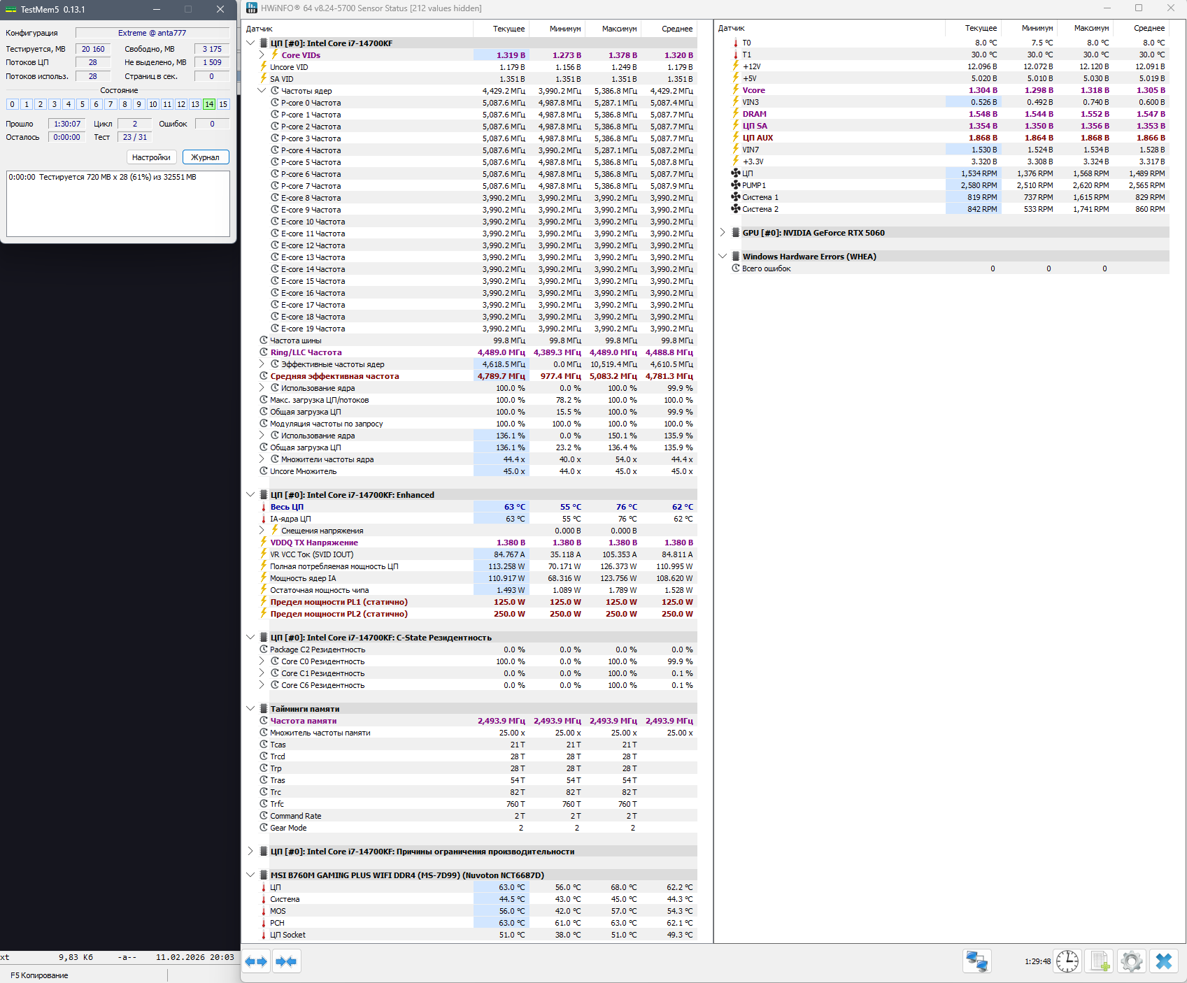

Тест TM5 5000 21-28-28-54
Тест TM5 5000 21-28-28-54 tCWL-20 14700KF.png [ 190.53 КБ | Просмотров: 1529 ]
Считаю, что 1 часа более чем достаточно для TM5. Много циклов (более 2) делают только, если есть неуверенность. В остальном - пустая трата времени и электроэнергии -) ИМХО.
За сим, считаю свою систему полностью стабильной. Вот так все просто -) На бюджетной B760 системе. Без принудительного обдува памяти. Без задирания напряжений в небеса. На Dual Rank

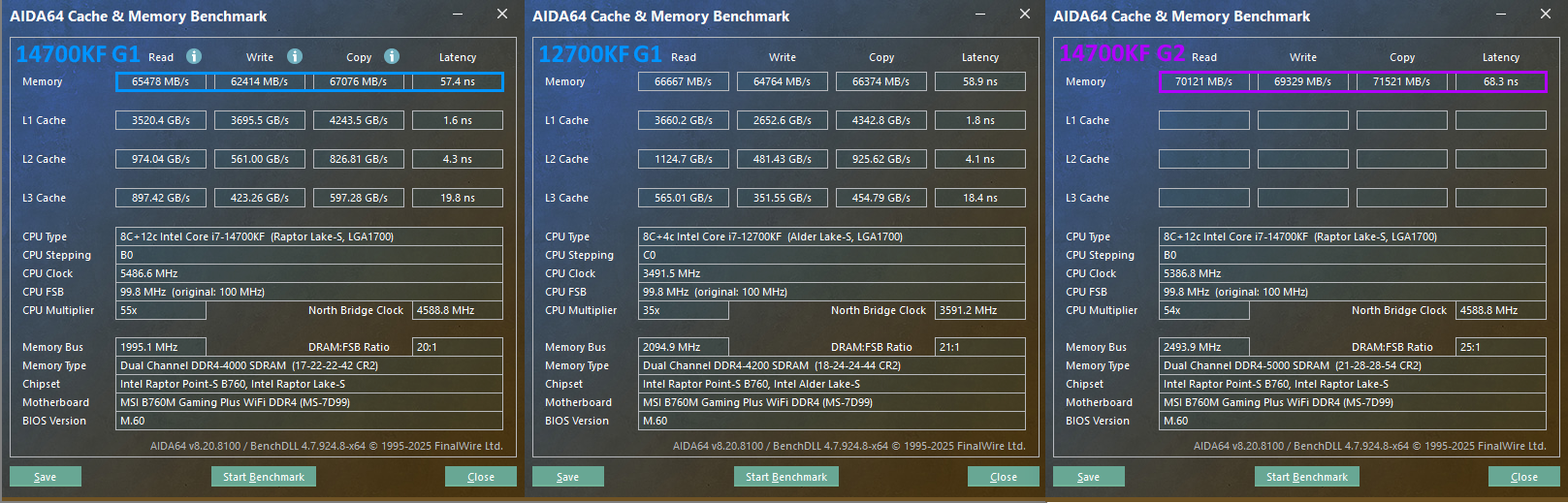

Garik14 писал(а):
красиво, но практического смысла нет

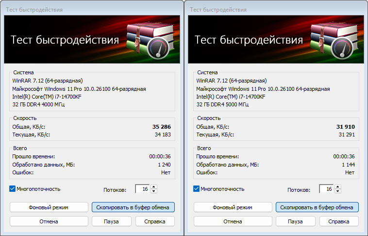

4000-4200 G1 vs 5000 G2
4000-4200 G1 vs 5000 G2.png [ 360.74 КБ | Просмотров: 1339 ]
Ну, 66+ в лучшем случае с G1 против 70+ по ПСП. Как минимум разница по ПСП в ~4 МБ/с по всем показателям, но при увеличении латентности на 10,9 нс.
Для геймера латенси важнее, для рабочих задач - важнее ПСП.
Переход в Gear 2 сам по себе добавляет штраф в ~8-10 нс задержки, которая всегда будет прибавляться к латентности.
Но уменьшить общую латенси оптимизацией таймингов на Gear 2 - можно и нужно. Я над этим поработаю.
Прибавка к ПСП уже есть (а возможно и получится ее увеличить еще). Осталось уменьшить разницу в латентности. Нам нужно достичь точки, где возросшая ПСП начнет приносить больше пользы, чем вред от увеличения задержки. Это либо разогнать еще до 5333 МГц, либо серьезно поработать с таймингами и напряжениями на 5000.
Задача решаемая. Ожидайте :D

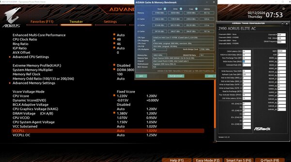

у меня то же DDR4 G.Skill Trident Z F4-3200C14D
На MSI разгонялась с такими же настройками до 4000 ,с такими же задержками ,
Большой разницы между 3800 и 4000 нет ,есть только 4200 на 17-17-17-34 тут ещё важно охлаждение и удачный проц
6a.jpg [ 854.26 КБ | Просмотров: 1331 ]
444f376f7f97c83ad265bbcfc48cf4a5.jpg [ 205.39 КБ | Просмотров: 1331 ]

Регистрация: 23.01.2026
20260212_190750.jpg [ 623.28 КБ | Просмотров: 1142 ]
Bigsun ошибки в TM5, видимо в моем случае я около потолка на гир1, как нибудь попробую с гир 2 поэкспериментировать, спасибо за отклик!
12700kf | MSI MAG B760M MORTAR DDR4 | DDR4 32GB DR BLS2K16G4D30AESC | Zotac RTX5070Ti SOLID CORE OC | AIO ID-COOLING FX360 LCD PE | SEASONIC Core GX-850 White Gen.5

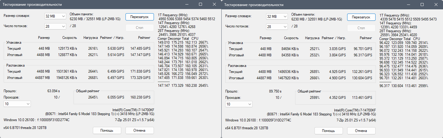

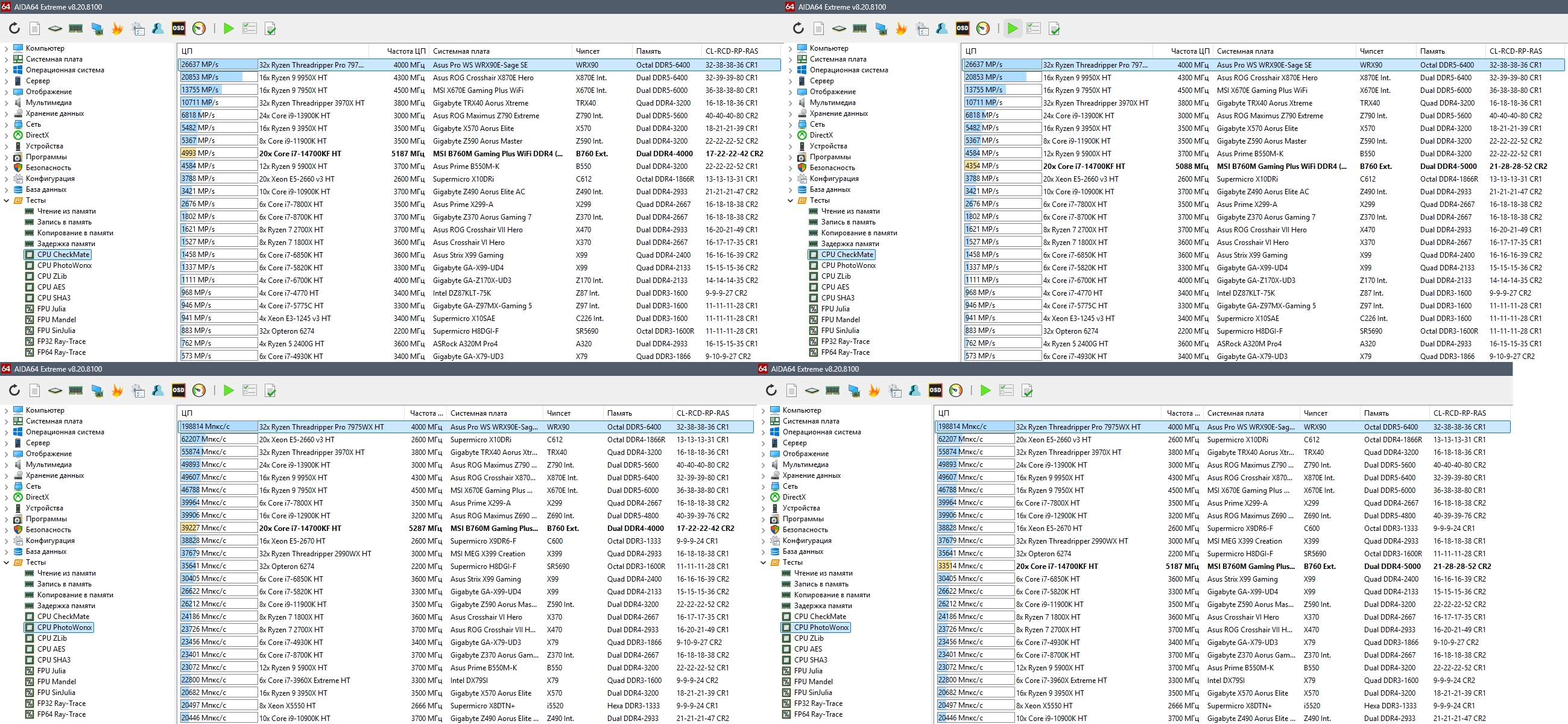

По идее, PhotoWorxx должен хорошо отзываться на ПСП. Но как выяснилось, PhotoWorxx это гибридный тест и весьма чувствителен к латентности (задержкам) и частоте КП, а не только к линейной ПСП.
4000 МГц Gear 1: ПСП 65-62-66 тыс. МБ/с; задержка 58,7 нс; КП работает на 2000 МГц;
5000 МГц Gear 2: ПСП 71-70-74 тыс. МБ/с; задержка 67,4 нс (переход на G2 добавляет 8-10 нс доп. задержки); КП работает на 1250 МГц (напомню, это половина от реальной частоты памяти), т.е. КП стал медленнее почти в 2 раза, хотя сама память стала намного быстрее; Плюс, при переходе к 5000, МП сбрасывает частоту Ring на 200 МГц (с 4600 до 4400), что замедляет L3-кеш и увеличивает латенси.
Изоляция ядра включена, отключать не хочу. Задержка из-за прокачки данных через виртуализированную среду +3-8% в разных задачах; но в частности на 12-14 поколении Intel, есть MBEC (Mode-Based Execute Control), который (по идее) значительно снижает негативный эффект от включенной изоляции ядра (в 2-3 раза уменьшает дельту). Так что падение FPS на 3% я переживу. Влияние на Input Lag в районе 1-2 нс, тоже не имеет для меня значения. Я постарался выжать тайминги на 5000 до предела (TM5 и y-cruncher проходит), и то не помогло. Напомню, модули у меня Dual Rank, что только затрудняет ситуацию.
Получил, в среднем, +10% к ПСП, но потерял 15% в задержке. Для PhotoWorxx время отклика памяти оказалось важнее, чем ширина канала. Поэтому, результаты разочаровывающие.
Все остальные тесты тоже разочаровали. Получается, что для Intel 12-14gen, режим Gear 1 - mast have. А Gear 2 был создан с заделом на DDR5. Да, существуют быстрые серийные модули на 5333 МГц, и на 4800 МГц, и они возможно окажутся быстрее чем 4000 CL17 G1 на 14gen с приставкой K, но только из-за более зажатых первичных таймингов. Но... у меня разогнанный вариант с модулями низкого биннинга. И ничего более не остается, как воздавать хвалу Gear 1.
Я попытался. Не получилось. Возвращаюсь на Gear 1. Больше 4000 МГц КП не хочет ни в какую, та самая Gear1 wall... Плюс КП оказался похуже, чем был на 12gen (тот мог 4200 МГц).
ПСП 4000 против 5000
ПСП 4000 против 5000.png [ 250.58 КБ | Просмотров: 849 ]
Тайминги 4000 против 5000
Тайминги 4000 против 5000.png [ 54.26 КБ | Просмотров: 849 ]
7-zip ZS 4000 против 5000
7-zip ZS 4000 против 5000.png [ 61.99 КБ | Просмотров: 849 ]
WinRAR 4000 против 5000
WinRAR 4000 против 5000.png [ 59.47 КБ | Просмотров: 849 ]
CPU CheckMate и CPU PhotoWorxx. 4000 против 5000
CPU CheckMate и CPU PhotoWorxx. 4000 против 5000.png [ 287.31 КБ | Просмотров: 849 ]
5333 МГц память берет, но КП дохнет на лету, ПСП ниже чем на 5000. Хотя тайминги на пряжения - правильные. Тоже провал.
Возможно, если была бы МП на Z-чипсете и ЦП поудачнее, ПСП было бы > +20%. Тогда можно побороться с G1. Но с +10% это неравная борьба...
14700KF EKWB⌗ |MSI B760M Gaming Plus WiFi D4 |Iceberg 240 |INNO3D RTX5060 |32Гб DDR4@4000 DJR∙DR CL17 |18Тб NAS-grade DAS |1ST DK D3-B |ASUS VA27AQSB |PPG-850-C |W11
Регистрация: 22.02.2017
Фото: 12
Bigsun писал(а):
Такое чувство, что недостает что-то по току для ЦП, проверяй
Пропали фоточки биоса :( не успель :)

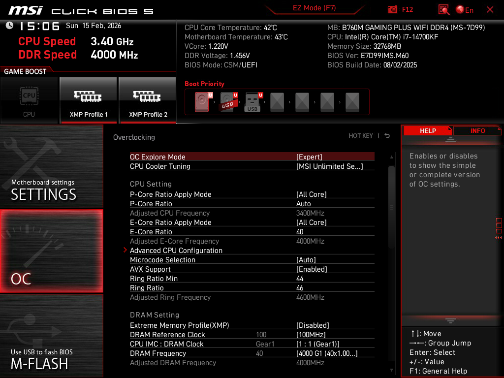

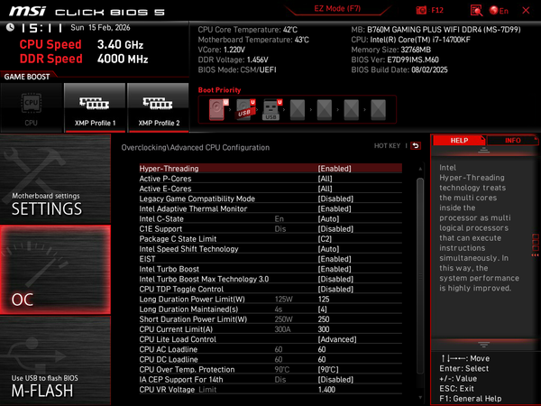

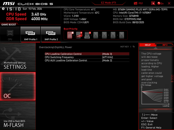

Регистрация: 13.05.2020
Откуда: Мытищи
polo567
Да, больше 5 фото нельзя приложить.

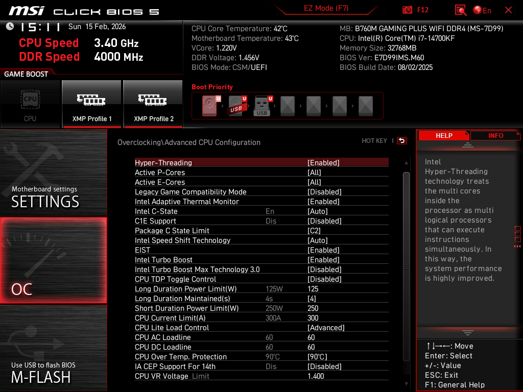

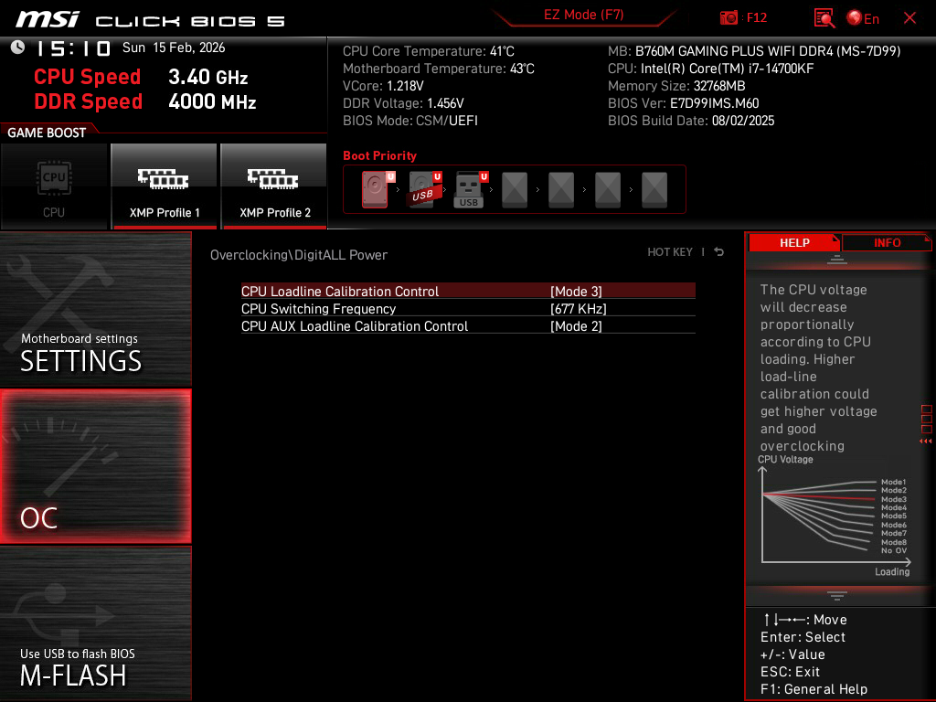

Напряжения
!MSI UIEFI. Напряжения.png [ 285.97 КБ | Просмотров: 763 ]
Advanced CPU config
MSI UIEFI. Advanced CPU config.png [ 296.88 КБ | Просмотров: 763 ]
DigitALL Power
MSI UIEFI. DigitALL Power.png [ 257.36 КБ | Просмотров: 763 ]
Overclocking
MSI UIEFI. OC.png [ 272.19 КБ | Просмотров: 763 ]
