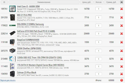

Если докинуть на проц, тогда стоит выбрать Z170-A PRO + 6600K для нормального разгона, если не планируется тогда H110 плата + i5 6600 без разгона.

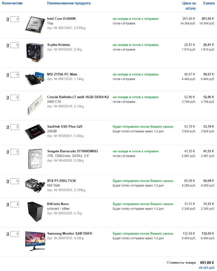

Всем доброго времени суток. :-)
В скором времени (завтра-послезавтра) закажу себе монитор и комплектующие для ПК. Поэтому прошу вас, уважаемые пользователи форума, оценить конфиг, указать на недочёты и отрицательные моменты. Все предложения и замечания будут учтены. Заказывать комплектующие, помимо корпуса, буду в интернет-магазине Computeruniverse. Сразу скажу, что мой бюджет на системный блок без монитора и корпуса — не больше 960 € (включая доставку в размере 88 €).
Процессор: Intel Core i5-6600K — 202 €;
Материнская плата: ASRock Fatal1ty Z170 Gaming K4 — 104 €;
Система охлаждения CPU: Scythe Mugen 4 — 36 €;
Видеокарта: Palit GeForce GTX 1070 Dual (Bulk-версия) — 369 €;
Оперативная память: Vengeance LPX 8GB (1x8GB) DDR4 DRAM 2400MHz C14 — 30 €;
Дисковая подсистема: WD Blue (WD10EZEX) — 42 €;
Монитор: BenQ XL2411Z — 226 €;
Блок питания: EVGA 650 GQ — 70 €.
ДОСТАВКА: 88 €.
ИТОГО: 1166 € (с монитором), 940 € (без монитора).
Компьютер покупаю в основном для игр. Кроме того, буду часто редактировать изображения (Photoshop), документы (Word), создавать презентации (PowerPoint) и многое другое.
В августе этого года планирую приобрести вторую плашку оперативки и SSD-диск. В будущем, года так через два, куплю новую видеокарту на замену GTX 1070. Вдобавок к этому, хорошенько разгоню процессор. В связи с этим у меня возникло несколько вопросов. Получится ли с материнской платой от ASRock нормально разогнать i5-6600K? И нормально ли справится кулер Scythe Mugen 4 с охлаждением разогнанного i5-6600K?
По поводу видеокарты. Palit GeForce GTX 1070 Dual не имеет заводского разгона. Стоит ли переплачивать за другие решения, разогнанные на заводе?
И что скажете насчёт блока питания?
В общем, жду ваших ответов.

Регистрация: 05.11.2011
Cnacu6o писал(а):
оценить конфиг
Отличный конфиг. Недостатки:
- память медленная и при этом не самая дешевая (лучше брать или быструю или самую дешевую Crucial), планка одна, значит, будет работать в одноканальном режиме
- материнка и кулер необоснованно дорогие
- какая упаковка у Bulk версии карты - неизвестно
- 144Hz монитор дороговат
- БП не самый дешевый и не самый тихий в нагрузке
Я бы собирал так:
6600K или 6700K; чтобы впихнуть посылку в 1000 евро, можно часть комплектующих (ЖД, например) закупить на месте
https://www.computeruniverse.ru/product ... 3-plus.asp однозначно
https://www.computeruniverse.ru/product ... 16gvgb.asp это 2x8Gb высокочастотной памяти; можно взять за 51 евро обычную, но экономия минимальна и я в ней смысла не вижу; чуть больше экономия, если брать 2x4Gb или 1x8Gb самой дешевой Crucial с прицелом на покупку второй такой же в будущем
https://www.computeruniverse.ru/product ... otetsu.asp однозначно
https://www.computeruniverse.ru/product ... a3-3-5.asp дешевый
https://www.computeruniverse.ru/product ... 0-watt.asp блок неплохой по качеству и очень тихий при низкой нагрузке, но довольно шумный при высокой; для тишины в играх (при тихой видеокарте; в тишине Palit 1070 Dual, в отличие от серии Gamerock, уверенности нет) - Corsair RM550x/650x/750x.
Можно вместо ЖД взять ССД - по привлекательной цене есть Trion 150 480Gb.
Можно уточнить в теме, посвященной этим картам, но вряд ли будет сколько-нибудь заметная разница.
Точно так же как Scythe Kotetsu и любой другой хороший воздушный кулер. То есть если проц в принципе берет определенную частоту, то любого хорошего кулера хватит.

Спасибо вам, Teelle.
Очень хорошие замечания. Теперь склоняюсь к покупке вышеупомянутых вами материнской платы, оперативной памяти и кулера. БП уже буду смотреть в последний момент. Если останутся деньги — возьму RM550x. На 6700K, к сожалению, денег не хватит точно. SSD-диск возьму позже.
Монитор однозначно возьму с частотой обновления 144 Гц. Но вот стоит ли брать модель от BenQ? Ведь в данной модели нет DisplayPort входа, зато есть DVI-DL (144 Гц держат только DVI-DL и DisplayPort). Насколько я понимаю, в скором времени производители видеокарт перестанут устанавливать DVI-выходы. А монитор я планирую взять на длительных срок.

Всем привет еще раз, все-таки буду заказывать комплектующие на этой недели, требуется ваше мнение:
То, что буду брать с CU:
Процессор i7 6700k 21495р
Мат. плата Asus z170-P 6759р
Кулер Scythe Katana 4 1526р
Корпус Zalman z3 plus 2604Р
Бп Corsair RM550x 5682р
Оперативка Kingston HyperX Fury Black Kit DDR4 (8х2) 2133 4199р
ssd Samsung EVO 750 250gb 4191р
То, что буду брать в регарде:
Видеокарта любая gtx1070 (склоняюсь к палит sjs или gamerock) ~32000р
hdd любой хард на 1тб ~3500р
Разгоном заниматься не планирую, но беру, так сказать, на будущее, вдруг пригодится. Процессор из коробки работает на 4к, собственно поэтому и беру его, а не аналогичный с заблокированным множителем.
Ваше мнение?
seitan,
- матплата сомнительная: транзисторы над сокетом процессора оставлены без радиатора, возможен перегрев
- кулер заметно хуже Kotetsu, разница в цене минимальна
- корпус - ОК, если нужна максимальная тишина (судя по выбору БП), то можно рассмотреть другие варианты
- память дорогая и при этом медленная
- чем ССД лучше (и не хуже ли) более дешевых аналогов - непонятно
