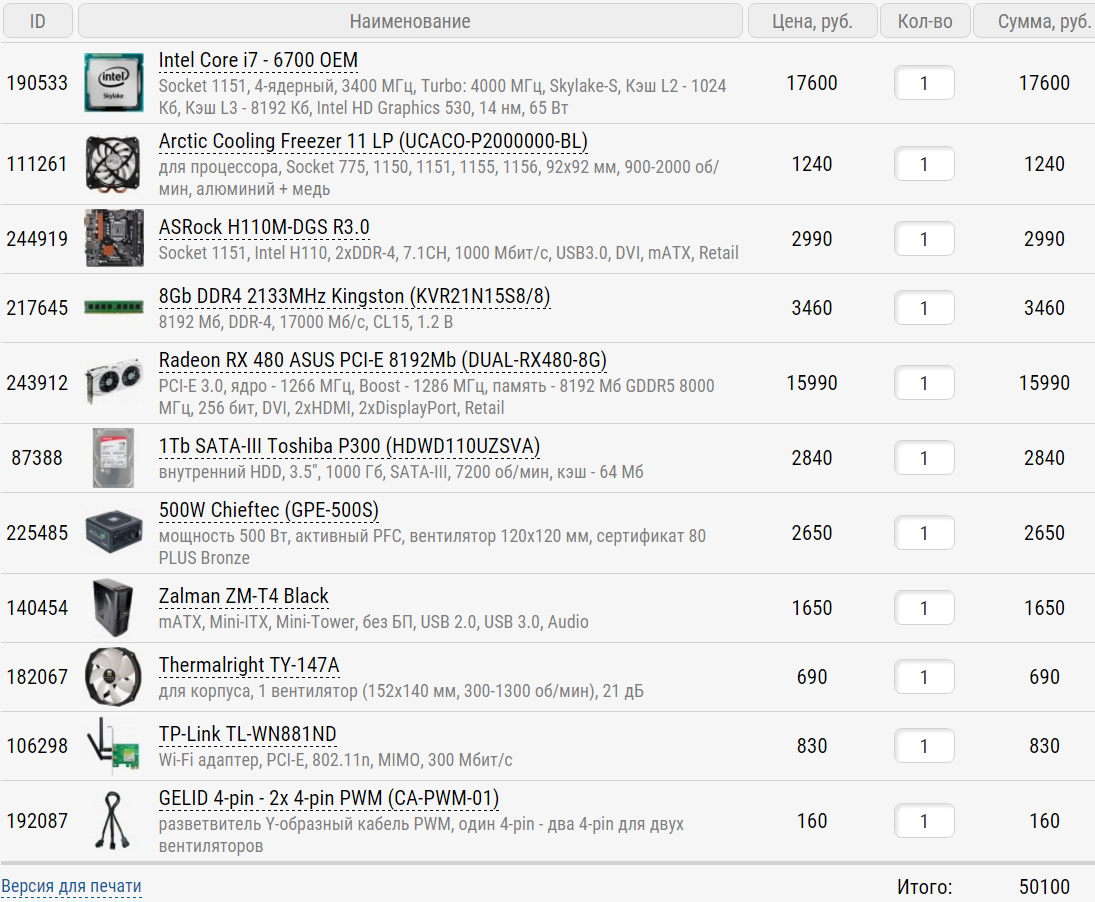

Palych57 в принципе всё отлично. Можно ещё так:
50 100 руб.
2017-04-01_142959.png [ 178.46 КБ | Просмотров: 921 ]
Wi-Fi адаптер = 300 Мбит/с и гарантированно с дровами под 10-ку: https://www.atheros-drivers.com/downloa ... 32bit.html
P.S. ComputerUniverse не рассматриваешь?
